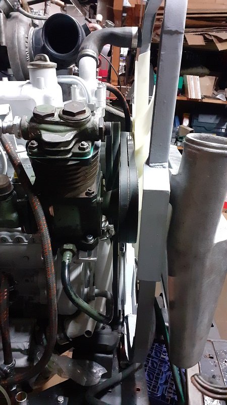

nee noch nicht,
Ich hab noch nen Haufen Dinge zu finalisieren.
Gas und Motorbremsgesteänge einstellen
Kompressor überholen
Druckluftleitungen legen / neu bauen
Heizungsleitungen neu legen
Ladeluftstrecke bauen
Auspuff bauen
Getriebe wieder einbauen
etliche Halter noch mal ab bauen, duchschweißen, strahlen lacken wieder Montieren
Instrumentierung noch verbauen (Kombiinsturment wechseln, Öltemperaturanzeige, Ladedruckanzeige, eventuell noch Abgastemperatur
Um mal so das Grobe aufzulisten.
Da kommen sicher noch tausend weitere Kleinigkeiten und weitere Peripheriebaustellen...
ein paar Hupen und Lampen...
Noch Lärmdämmung hier und da,
und das ein oder andere Hizteschutzblech.
Haube und Kühlermaske vom Rost befreien und bischen in Stand setzen...
Zieht sich halt noch,
insbesondere sowohl wegen der Witterungslage, als auch wegen der Versorgungslage...

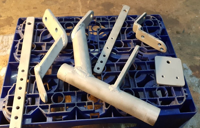

haben in der Halle so ne Sandstrahlkiste.
war garnicht so teuer, 300€ oder so.
Und kann ich nur empfehlen!
Ist super für die ganzen Kleinteile, Halter hier Halter da (am ende des Projektes habe ich davon bestimmt 10 Stück gebaut oder geändert..), alles was man so schlossert.
Oder eben auch wenn man so anoxidierte Kleinteile abbaut...
Eben einmal in die Kiste und danach mit der Sprühdose grundieren und über lacken, oder gleich Branto drauf...
Das Ergebnis davon ist in der Regel sehr gut und sehr haltbar.
Habe noch nie so gut haftende Lackkierergebnisse erzielt wie damit.

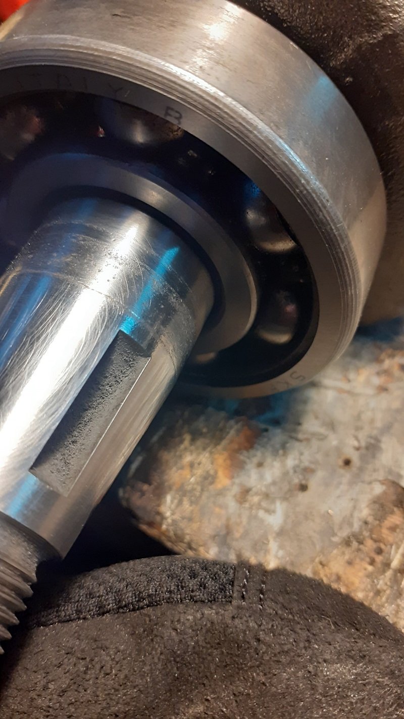

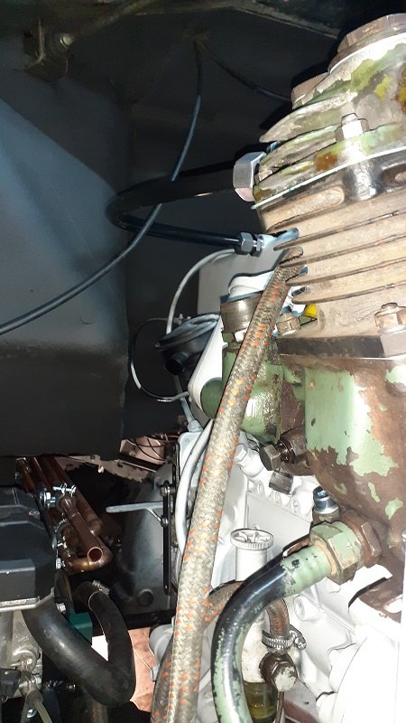

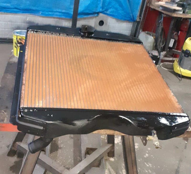

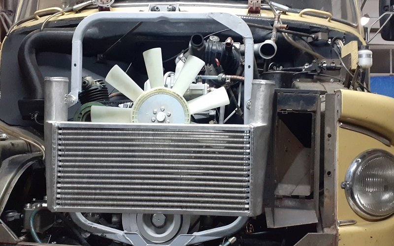

habe ja schon lange keinen Bericht mehr erstattet...
Das liegt daran, dass die erreichten Fortschritte nicht gut zu berichten waren, weil es eben kleine Schritte waren und nirgends sich so richtig ein Etappenziel einstellen wollte...

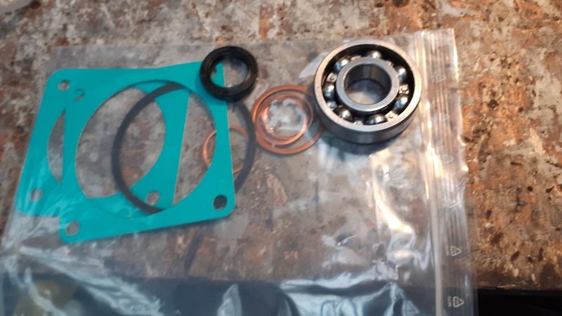

Nachdem ich ja Schiffbruch erlitten hatte mit dem Dichtsatz für den Riemenkompressor,
habe ich mich also selber an die Beschaffung der Einzelteile gemacht.
Letztlich war mein selbstbeschaffter Dicht- und Reparatursatz inclusive neuem Kugellager preislich nur ein Bruchteil dessen was der reine Dichtsatz von Wabco gekostet hat, und den nimmt W&M zum Glück nach dem Lockdown zurück... Die Kurbelwelle hatte korrosionsmäßig im Bereich des Wellendichtrings schon ein wenig gelitten,
aber das konnte ich mit Hilfe von Schleifflies in verschiedenen Feinheiten und Drehbank noch etwas besser wieder hinbekommen als auf dem Bild zu sehen. Nun wohnt der Kompressor endlich da wo er hin soll, und die Saugleitung ist auch schon angeschlossen. Derjenige, der diese Befestigung auf der Platte ersonnen hat gehört bestraft,
denn an die Muttern unten drunter kommt man ja quasi nicht dran.
aber auch dafür wurde eine Lösung gefunden die noch umgesetzt werden will...

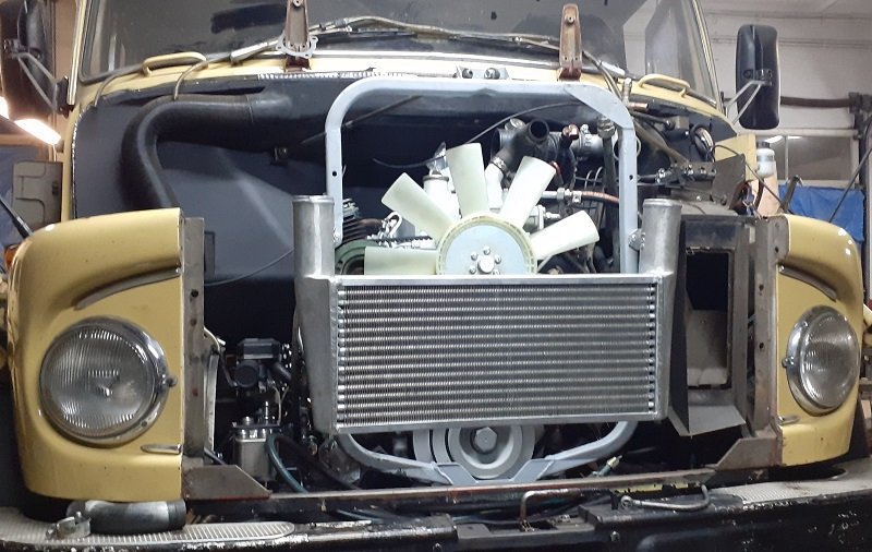

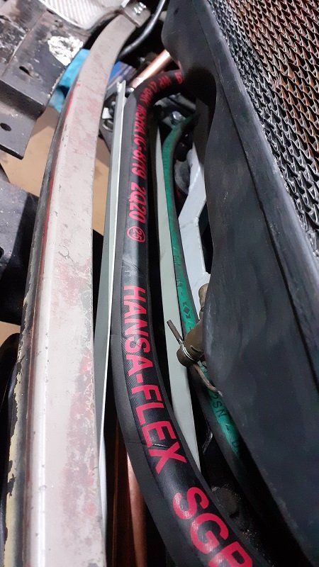

Hier ist dann auch noch ganz gut zu sehen wie sich das mit den 4 Riemen und unten mit den Leitungen letztlich alles so zusammenfügt. Viel Peripheriearbeit ist geschehen...

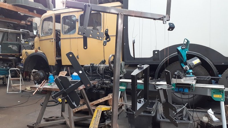

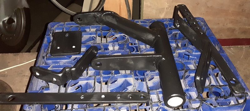

Ein Teil der extra gebauten Halter wurde gestrahlt und lackiert. Die Standheizung die zuvor oben auf dem Heizungskasten wohnte ist jetzt auf die andere Seite vom Motor unten auf den Rahementräger umgezogen,
ebenso der Plattenwärmetauscher der sie mit dem Motorkühlkreis verbindet.
Dafür habe ich auch in das Kühlwasserrohr noch einen weiteren Abzweiger eingeschweißt, um die Leitungswege kurz zu halten. Hinten sieht man noch den neuen Druckluftkühler aus Kupferrohr...
Man sind da viele Leitungen zu organisieren...

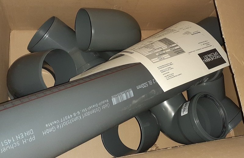

Ladeluftstrecke noch Auspuff fehlt auch noch.
Servolenkung wieder anschließen...
etc..

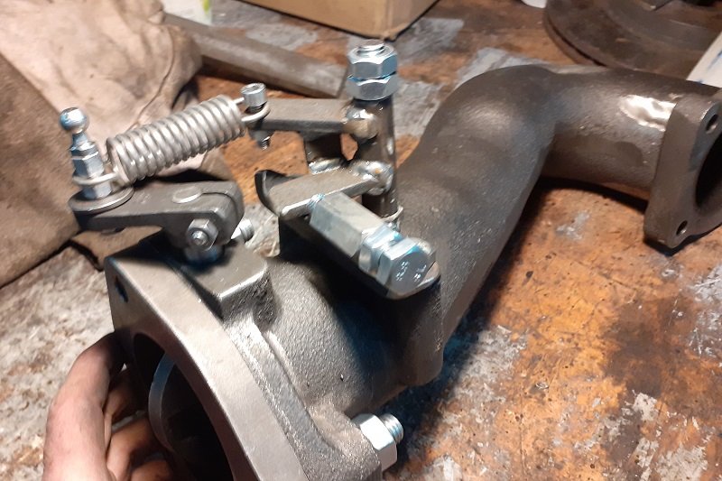

Lief aber inzwischen schon mal im Auto der Hobel

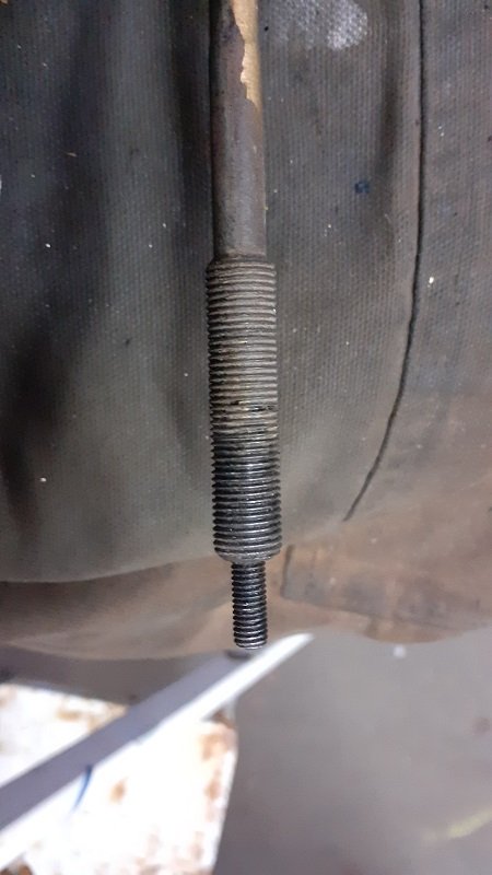

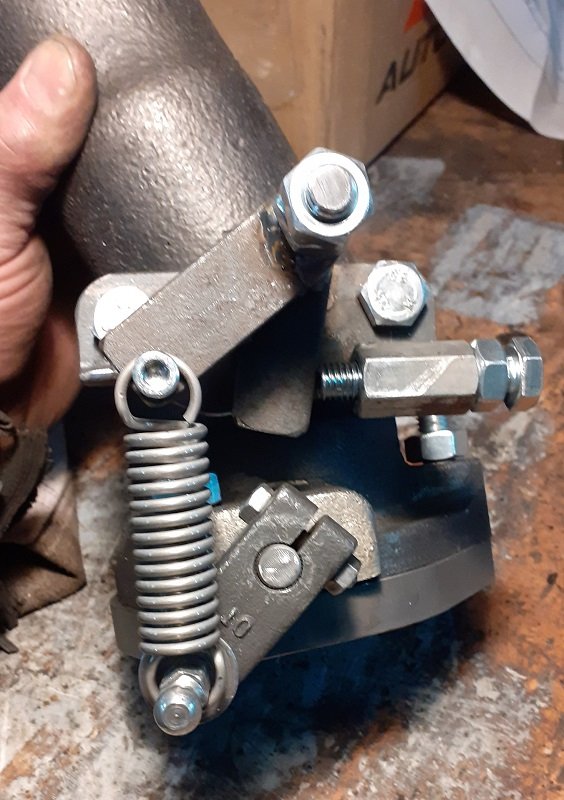

Zwecks Instandsetzung und Einstellung vom Motorbrems- und Gasgestänge.
Das ist ansich so weit auch erstmal wieder zusammen, ich habe aber noch ne Hand voll verschieden starker Federn für die Abgasklappe bestellt,
die bisher verbaute Gartenstuhlfeder war dann doch ein wenig zu schwach.

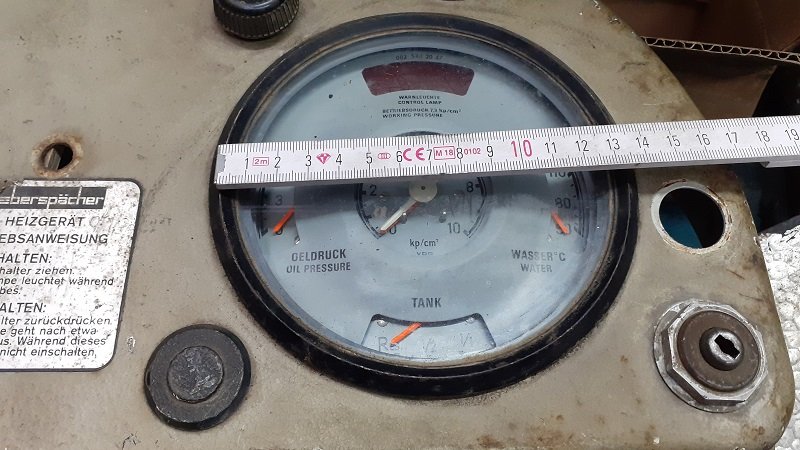

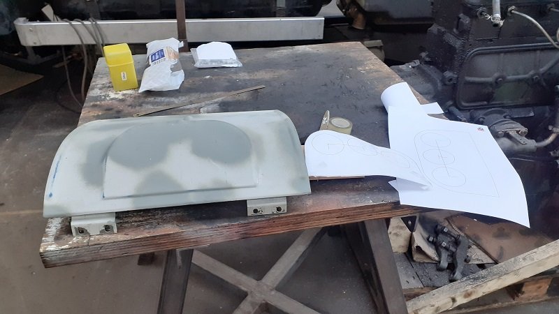

Das Kombiinstrument baue ich noch um, eigentlich bin ich ja Freund von dummen Instrumenten,
so mit schlauch oder Rohrleitung zum Manometer anstelle von Kabel zum Drucksensor...
aber ich bau auf dieses um bei dem der Öldruck im Gegensatz zu meinem alten elektrisch ist...
Außerdem passen dann die Ziffernblätter wieder zusammen mit dem Tacho, den ich da vor Jahren schon mal eingesetzt habe.
Seither war der Tacho heller als das Kombiinstrument.
Habs weg geschickt für ne neue Scheibe und nen neuen Chromring.
Dem neuen Armatruenbrettdeckel hab ich auch die alten Schraubenlöcher zugeschweißt
Und für 3 kleine Instrumente Löcher rein gemacht... Der will jetzt noch ordentlich gelackt werden.

- Zentralgestirn
- Beiträge: 1213
- Wohnort: Bremen
Re: Motor instandsetzung / revision om 352
Das ganze sieht in Echt auch noch viel besser aus.
Das wird ein solider Umbau mit vielen Verbesserungen sowohl von originalen als auch eigenen alten Lösungen. Es ist aber wieder erstaunlich wie viel Arbeit, Zeit, und auch Geld in die Details gehen und wie wenig in die eigentlichen großen Brocken die der Kern des ganzen sind. Also wer meint da mal eben einen neuen Motor rein zu werfen, ist ein erfahrener Schrauber mit sehr guter Infrastruktur oder sich noch nicht bewusst was es zu einer so gut ausgearbeiteten Lösung alles braucht.
Es macht viel Spaß daran mit zu schrauben. Viel sogar, das nörgeln über Vogelnester und fliegend verlegte Leitungen aber noch viel mehr
Weiter so Jakob
Grüße Sebastian
Weiter so Jakob
Grüße Sebastian

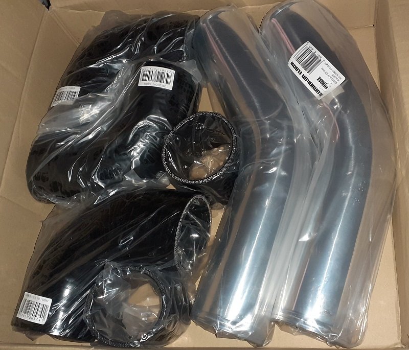

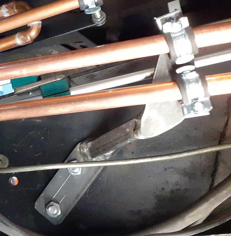

Eine kleine Chinalieferung ist gekommen, welche das ende des Vogelnestes aus fliegenden Relais and fliegenden gelben Kabeln unter meinem Armaturenbrett bedeuten sollte... Eine ziemlich secundäre Baustelle, die genau so erstmal noch warten muss...

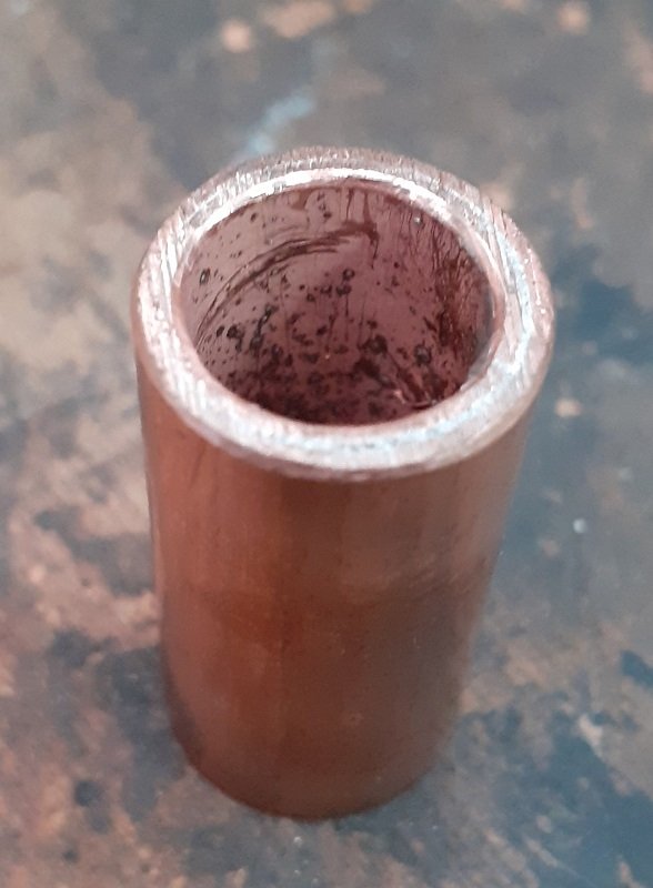

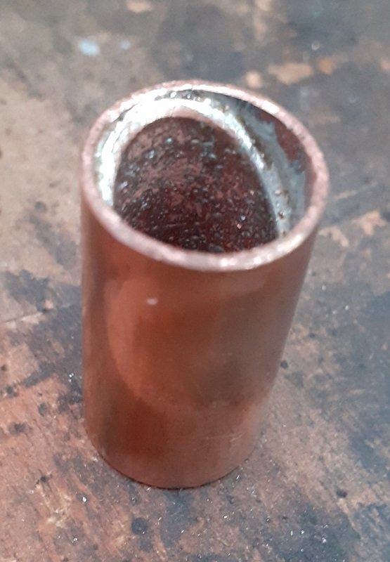

Es war original eine Kühlschlange aus Stahlrohr in der Druckluftanlage verbaut.
Da ich diese nicht weiter verwenden konnte habe ich einene neue Kühlschlange für die Druckluftanlage aus 15er Kupferrohr gebaut.
Da ich dem Kupferrohr in Verbindung mit Schneidringverschraubungen nicht recht traue, habe ich mir selber Stützhülsen aus längs geschlitztem Kupferrohr gemacht und in die Enden eingelötet. dafür habe ich das zuerst einmal ausprobiert und die Probe abgeschnitten und auch einmal von hinten begutachtet Ich bin zufrieden. Das ist gut geworden, und ist jetzt auch so in den enden der Kühlschlange wo vorne eine Stahlfelxleitung mit Teflonseele vom Kompressor kommend mittels Schneidringverschraubung angeschlossen wird, ebenso wie hinten das Poliamidrohr welches weiter zum Druckregler führt.
Der ist auch an eine besser zugängliche Stelle (zwecks vereinfachtem Reifenfüllen ohne die Haube öffnen zu müssen) umgezogen ist.

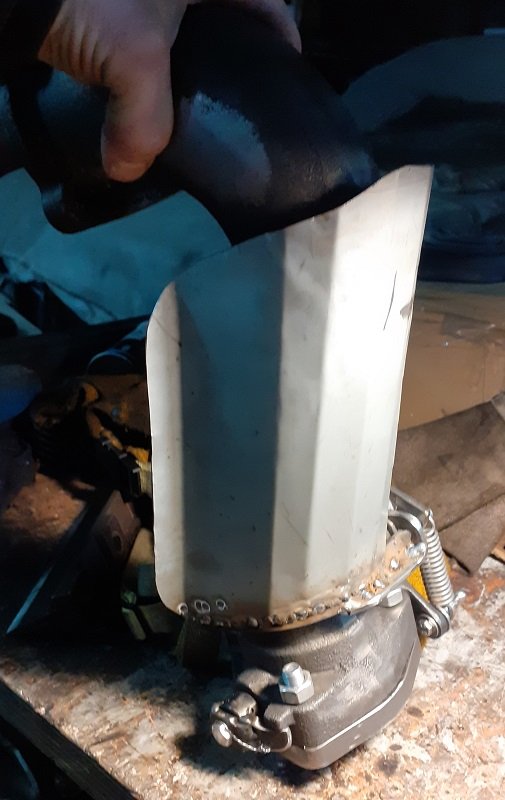

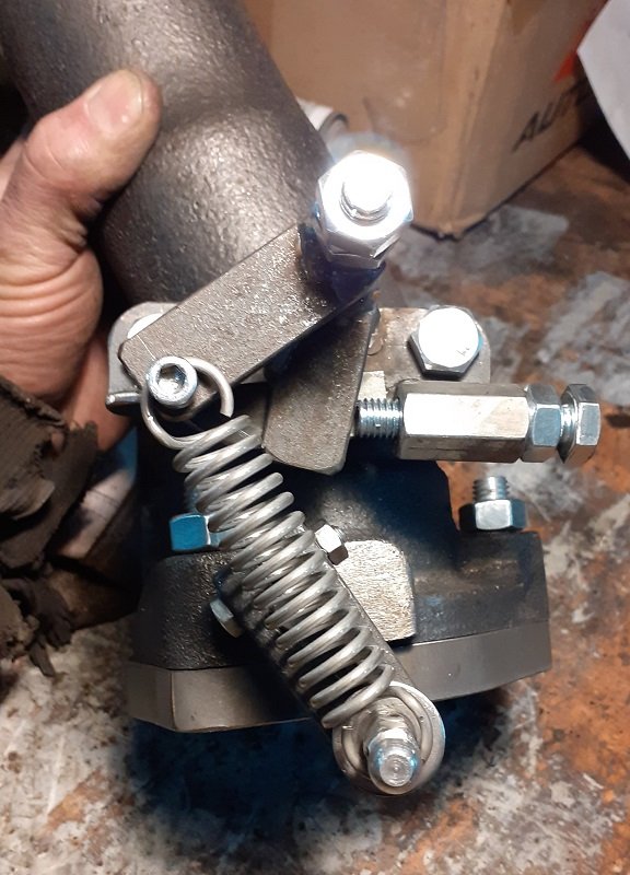

Dann habe ich bei Gutekunst einen Blumenstrauß von Federn verschiedener Stärken aber ähnlicher Dimensionen bestellt.
Damit sich diese an der Auspuffklappe auch einhängen lassen habe ich einen Spannmechanismus gebaut.
Mit dem kann man auch die Vorspannung der Feder variieren. Ich kann mir vorstellen das das nützlich ist um das Gestänge gut einzustellen. AloHa

(Das gilt übrings für Propangas auch.)
Ich habe es mal ausprobiert.
Druckluftleitung in 15mm Kupfer in Schneidringverschraubung.
Dann im Schraubstock eingespannt.
Mit dem Ringschlüssel mit Kraft verschraubt.
Ergebnis:
Das Kupferrohr war am Ende wie eine Ziehharmonika gefaltet.
Also mit Gefühl mäßig festziehen - fertig.
Kupferrohr in hart und halbhart kann man ohne Stützhülsen verbauen.JRHeld hat geschrieben: ↑2021-03-10 1:43:48

Ich hatte mehr sorge dass das weiche Kupferrohr an der Kerbe des Schneidrings durch Vibrationen einen Ermmüdungsbruch erleidet...
Wie dem auch sei, hab die Teile da rein gelötet, schlechter wird das dadurch sicher nicht

Das Ende des Haubenzuges sieht dafür so aus. Der Ersatz den ich erworben habe, A 322 880 02 59
hingegen sieht so aus... Weiß jemand etwas ob es einen passenden Zug noch gibt?
Und gegebenen falls unter welcher Teilenummer?
Ich würde auch tauschen
Oder diesen zum Vorzugspreis abgeben, sobald ich einen passenden habe.
Nagel neu, Originalverpackt.
Jakob

Sonstiges Update:
einen Teil der Halter abgebaut,
gesandstrahlt und lackiert (bzw. lumpig mit Pinsel Branto drauf gemacht...).
Ich bin echt kein Meister mit Farbe
und die Leidenschaft für solche Arbeiten geht gegen null, ist also gleich auf mit Strippenziehen, vielliecht sogar noch schlimmer.
Aber es bedeutet auch wenn man damit anfängt, dass ein Ende in Sicht kommt.
Zum glück, denn ich muss eingestehen inzwischen schon ein bisschen abgegessen zu sein von dem Projekt und dessen aus dem Ruder gelaufenen Umfang.
Jetzt bloß nicht bei den letzten 10% das schlampen anfangen, aber ich bin guter Dinge dass ich das hin bekomme, denn es muss ja gut werden
Hier noch mal Farbe,
für mit der Rolle nicht so schlecht geworden... wenn auch erst im 2, Anlauf...
nein das ist kein Gold, es Ist Hammerschlag Kupfer, ich denke die originale Farbe des Armaturenbretts...
Dieser Tage habe ich mein Meisterstück in Sachen "schräge" Halter basierend auf Ehda-Löchern und Material abgeliefert...
Und noch ein paar schöne Halter für die Leitungen der Servolenkung die bei mir vorne unterm Kühler längs laufen
Da ist der Mist oben nicht im Weg wenn man mal an den Ventildeckel ran muss...
Noch so was ähnliches wie nen Halter,
Hitzeschutzblech für den Krümmer der recht dicht an der Spritzwand mit ihrer Dämmung lang läuft

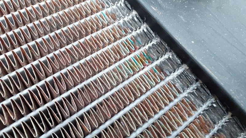

Der Kühler den ich hatte hat dann doch noch nen neues Netz bekommen...
autsch, 400€ später...
Ist das normal das die Rippen Grünspan ansetzen?
Und dann liegt hier noch ne menge Material um ne Ladeluftstrecke zu bauen.
Die Saugseite aus 90mm HT-Rohr
Die Druckseite aus Alu und Silikon.
Auspuffrohr hab ich auch bestellt.
Damit sollte mehr oder minder alles da sein um das Projekt fertig zu stellen.
Aktuell peile ich an Ostern wieder Fahrtüchtig zu sein.

Moin Jakob,
was den Kühler betrifft, da das neue Netz ja eingelötet ist, wurde da mit aggressiven Medien zur Löt-Vorbereitung hantiert.
Und die Rückstände des Lötwassers /Säure fördern natürlich die Korrosion/Grünspan.
Ich habe ja dieses Jahr eine Heizungsanlage sowie zwei Bäder und ne Küche verrohrt, auch ganz oldscool mit Kupfer.
Da passiert Dir das auch, wenn Du nach dem Löten nicht sauber machst...
Je nach Witterung ist der Randbereich der Lötstelle nach 3-6 Tagen grün
Also, nach dem Abkühlen der Lötstelle mit nem feuchten Lappen drüber putzen, um eben die Rückstände der Säure weg zu bekommen.
Im Falle Deines Kühlers ist wohl nicht gründlich genug gewaschen worden.
Es ist aber eh ratsam, das Netz gründlich zu reinigen, zu entfetten und dann schwarz zu lackieren.
Blankes Kupfer fängt bekanntlich eh an zu korrodieren, und die dünnen Lamellen sind da schnell weg.
Habe ich schon bei vielen älteren Kühlern gesehen, das im unteren, schmutzigen und öfter feuchten Bereich nur noch die Röhrchen standen, und die Lamellen dazwischen weg waren.
Aber Du spielst ja eh grad so schön mit Farbe...
Gruß Sven
Gruß Sven
aber bitte mit Kühlerlack.rotertrecker hat geschrieben: ↑2021-03-22 9:43:09Es ist aber eh ratsam, das Netz gründlich zu reinigen, zu entfetten und dann schwarz zu lackieren.
DaPo (Daniel)
Ich bin mir nicht sicher ob das nun ein Scherz ist oder ernstgemeint, aber weder ich noch Google kennt ein solches Produkt...DaPo hat geschrieben: ↑2021-03-22 13:56:39Hallo,
Ich bin krank,
ich hab die Schrauberitis...
es gibt speziellen Lack für Kühler, auch in Kleingebinden (nicht verwandt oder verschwägert).
Die Besonderheit ist, daß der Lack eine deutlich bessere Wärmeleitfähigkeit hat als normaler Fahrzeuglack.
Ein Kühlerbauer sollte da auch helfen können, ist ja tägliches Geschäft.
