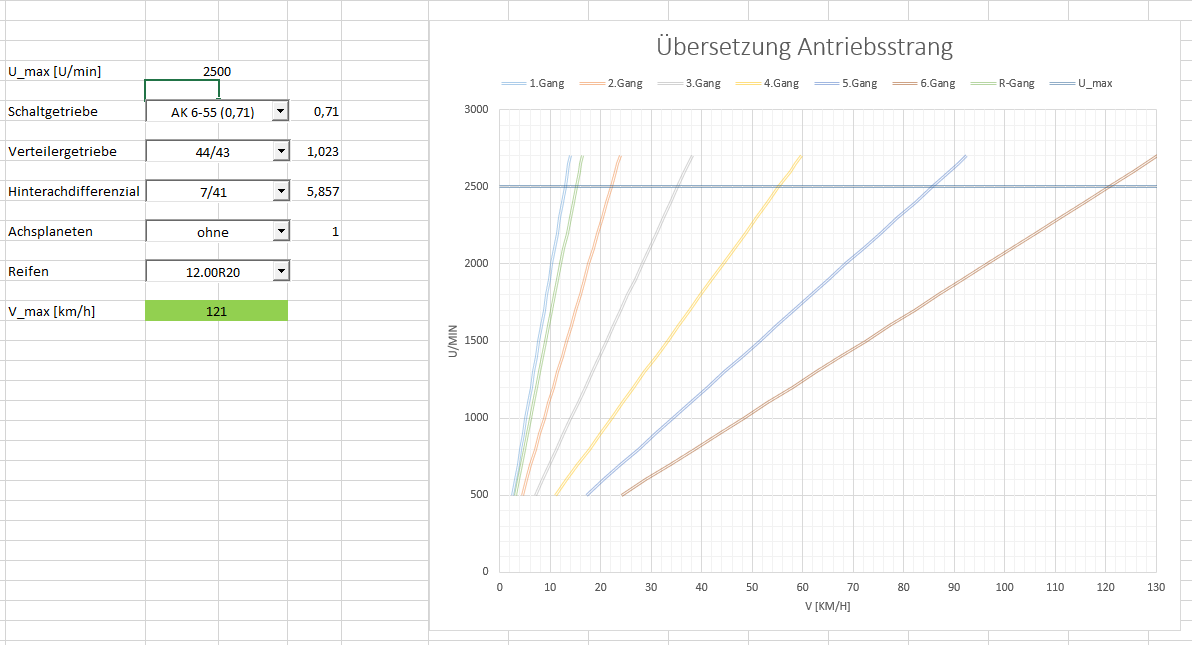

Hier noch mal ergänzend eine Übersicht der Übersetzungsverhältnisse in den jeweiligen Gängen. Wie ich finde ist das AK6-55 ganz gut abgestimmt, es gibt keine großen Sprünge zwischen den Gängen.

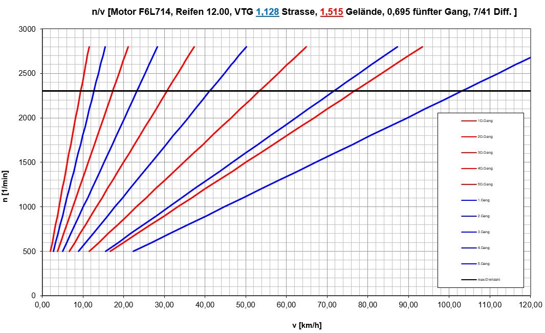

hier mal meine Übersetzung 150d10a mit S5-35-2.
Schön wäre, wenn man mit dem VTG auch so einfach hin und herschalten könnte.
Jörg

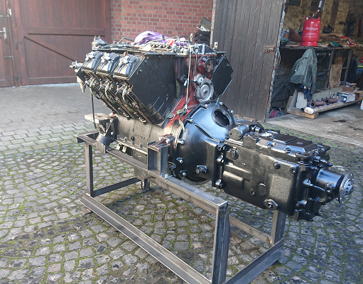

Bezug nehmend auf Markus Ausgangsfrage kann ich anfügen, dass ursprünglich geplant war , in unseren Mercur 125A nach den ersten 5 tsd Kilometern mit Originalbereifung bzw 9 R22,5, dann nach weiteren 12 tsd Kilometern mit 13 R 22,5 ein AK6-55 aus dem Jupiter einzubauen, so wie Fabian- den ich in dem Zusammenhang kennenlernte - es getan hat ( s.o.)
Das ist ja alles nichts Neues und von vielen vor uns in diesem Kreis schön gemacht worden.
So erreichten mich dann auch etliche Umbauinformationen- die Mercurfahrer sind ja kommunikativ- .
Ein quasi neues AK6-55 war schon erworben, die Jupiterglocke, Kupplung und Scheibe dazu gefunden, als ein guter Deutz 714 mit S5-35 und ein S5-35 mit langem fünften Gang aus dem Raum trat. Da hab ich zu gegriffen, das Maschinchen renoviert und vor zwei Tagen eingebaut.
Mein Mercurfreund Frank hat das Gleiche vor 2 Monaten getan. Der Laster läuft wunderbar.
