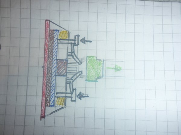

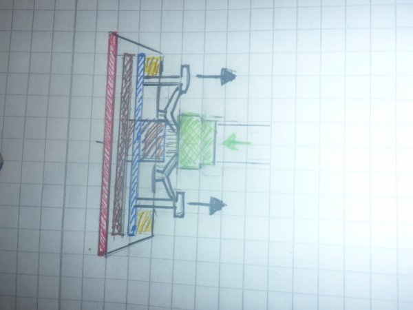

So funktioniert's:
Der Kupplungsautomat ist an das Schwungrad geschraubt und fest damit verbunden. Die Mitnehmerscheibe mit Innenverzahnung sitzt auf der verzahnten Eingangswelle des Getriebes. Die Federn (gelb) des Kupplungsautomaten drücken die Druckplatte (blau) gegen die Mitnehmerscheibe und klemmen die Mitnehmerscheibe so fest zwischen Druckplatte und Schwungscheibe ein. Somit ist die Schwungscheibe (Motor) fest mit dem Getriebe verbunden -> Kraftschluss Motor/Getriebe
Kupplung nicht betätigt, Kraftschluss Motor->Getriebe
Das Ausrücklager drückt bei Betätigung des Kupplungspedals gegen die Arme (schwarz) des Automaten. Dadurch wird die Druckplatte gegen den Druck der Schraubenfedern zurückgezogen. Mitnehmerscheibe wird nun nicht mehr zwischen Druckplatte und Schwungscheibe eingeklemmt. Die Mitnehmerscheibe ist frei zwischen Schwungscheibe und Druckplatte beweglich -> kein Kraftschluss Motor/Getriebe: "Eine durch Druck lösbare Verbindung"

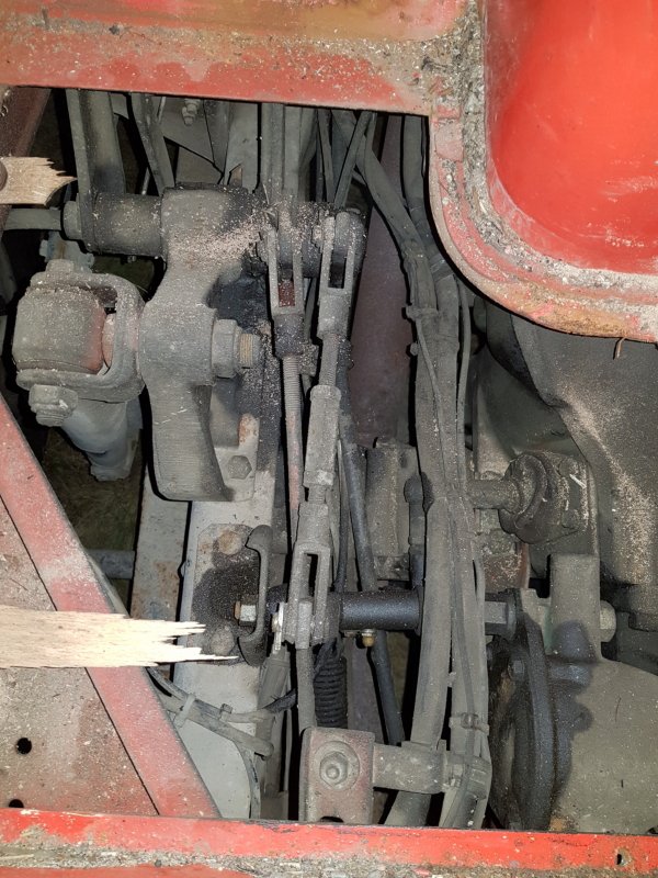

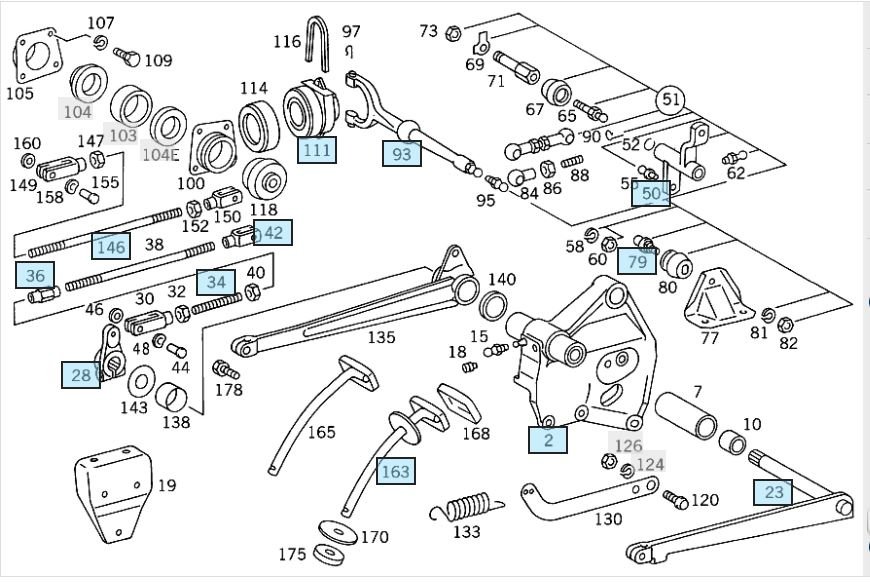

Dazu muss man sich die Mechanik der Kupplungsbetätigung etwas genauer anschauen:
Das Pedal (163) sitzt auf einem großen Hebel (23). Dieser ist wiederum fest auf einer Welle montiert, die in einem Lagerbock (2) für alle Pedale am Rahmen gelagert ist. Diese Welle hat auf der anderen Seite einen Hebel (28).
Diese Hebel ist durch ein Gestänge (34-42) mit einem weiteren Hebel (50) zwischen Getriebe und Rahmen verbunden.
Dieser Hebel lenkt die Zugrichtung um und ist über ein weiters Gestänge (146) mit der Ausrückgabel (93) verbunden. Die Ausrückgabel betätigt das Ausrücklager (111).

Wie oben beschrieben ist die Rückzugsfeder (133) nötig, um das Ausrücklager bei nicht betätigter Kupplung von den Betätigungsarmen des Automaten weg zu ziehen. Beim Kurzhauber soll das Kupplungsspiel am Pedal etwas 25-30 mm betragen.
Die Rückzugsfeder (gelb) ist einerseits am Pedal befestigt, auf der andern Seite aber nicht direkt am Rahmen sondern ein einem beweglichen Hebel (rot, Nr.130). Dieser Hebel ist beweglich am Rahmen befestigt.
Ist das Kupplungspedal in Ruhestellung (nicht betätigt), zieht die Feder (gelb) das Pedal nach oben.

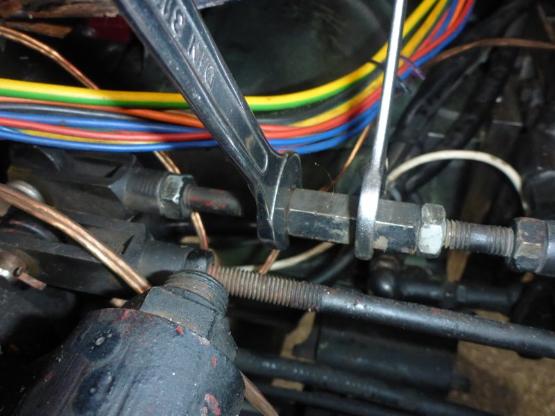

bleibt das Kupplungspedal mal unten hängen: Kupplungsspiel nachstellen. Man braucht zwei Gabelschlüssel SW 17. Die markierte (Schlitz) Mutter ist immer die mit Linksgewinde.
Tip: Die Kugelköpfe (79, 55, 65, 95) der Mechanik brechen nach 40 Jahren schon mal gerne. Da ist es immer gut einen für 4,91 Euro als Ersatz dabei zu haben: A 302 991 00 15

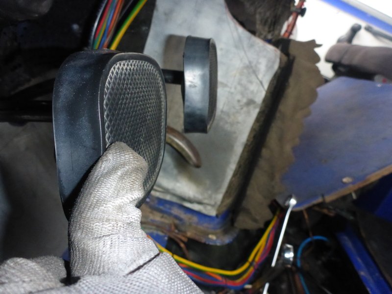

#5 Beitrag von Master-Sheep » 2021-11-04 8:40:35
:unwuerdig: Herzlichen Dank für diese super Erklärung!
Habe meinen Hauber mit "hängendem" Pedal gekauft und mir erst nichts dabei gedacht.

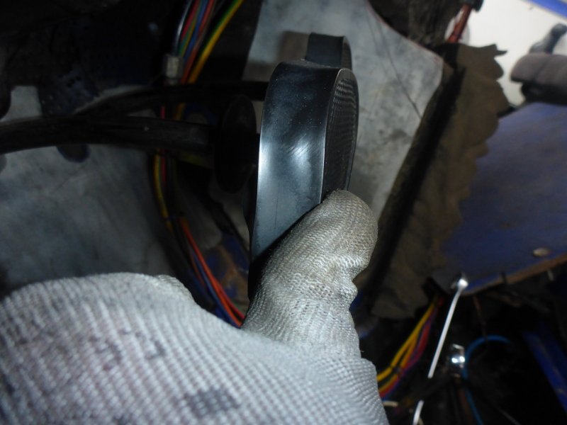

An anderer Stelle habe ich davon gelesen und vorgestern nachgestellt. Ist wirklich sehr einfach.
Fahrerfußraum Matte raus, Holzbrett raus schrauben (dabei die eine festgerostete Schraube mit dem Dremel raus flexen :motz: )
Bei mir hat die Platte schon jemand in der Mitte geteilt, das erspart das Losschrauben auf der Beifahrerseite, die Kontermuttern vom Kupplungsgestänge lösen und soweit nachstellen bis das Pedal bei Betätigung wieder in seine Ausgangsposition zurück schnellt. :D
Gruß Elmar

Allerdings war ich beim Betrachten der Explosionszeichnung schon sehr erstaunt. Da muß man den Mercedes-Konstrukteuren noch nachträglich gratulieren. Sie haben es geschafft, für die mechanische Kupplungsbetätigung eine maximale Anzahl von Teilen zu verbauen. Echt grausig, die vielen Verschleißteile.

Ursache Gebrochene Kugelköpfe Kupplungsmechanik
#9 Beitrag von Walöter » 2021-12-16 11:08:57

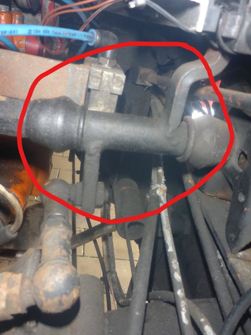

Gebrochene Kugelköpfe sind ein vermehrtes auftretendes Problem. Der Sache bin ich etwas nachgegangen, konnte oder wollte ich mir einfach nicht vorstellen dass die Kugelköpfe tatsächlich das Problem sind, zumal sich auch mit erneuerten Kugelköpfen das Kupplungsspiel nicht mehr richtig einstellen ließ und die Kugelköpfe zum Teil bereits nach kurzer Zeit wieder brachen.
Die Ursache liegt in dem Hebel, der die Kraft vom Pedal wieder nach vorne Richtung Kupplung umlenkt. Der Hebel stützt sich einerseits am Getriebe ab, auf der anderen Seite in einem Lagerbock auf dem Rahmen. Auf jeder Seite steckt ein Kugelkopf in der Hohlwelle des Hebels. Da sich das Getriebe gegen den Rahmen bewegt, ist der Hebel als Fest-Lose-Lagerung gebaut: Rahmenseitig steckt der Kugelkopf axial-beweglich in der Hohlwelle (Lose-Lagerung), Getriebeseitig sitzt der Kugelkopf in einer Pfanne im Inneren der Hohlwelle und wird mit einem Sprengring (dieser sitzt in einer Nut der Hohlwelle) dort gehalten, kann sich also axial nicht bewegen.
Nach millionenfacher Kupplungsbetätigung schleift sich die Hohlwelle an der Fest-Lager-Seite am Getriebe aus, der Kugelkopf hat nun radiales Spiel. Genau hier liegt der Hase im Pfeffer, Rabbit in the Pepper again!
Den Hebel aufzuarbeiten ist extrem aufwendig: Eine Hülse kommt nicht in Frage, hält nicht lange. Hebel nachbauen ist wegen der Pfanne und der Nut sehr mühsam, der muss auch eine ganze Menge aushalten. Bliebt nur die Möglichkeit, die Hebel abzutrennen, den Hebel um 180° radial zu drehen und die Hebel wieder anzuschweißen. So ist die abgetrieben Stelle auf unbelasteten Seite des Hebels, ist aber auch nicht the yellow from the egg. Deshalb: Neuer Hebel muss her!
Rabbit found: Neuer Hebel :D
Walter

Hallo Marc,
soweit ich es verstanden habe, brechen die Kugeln ab und nicht die Pfanne.
Ich kann dir leider jetzt nicht auswendig sagen, welche Gewindegröße (M10 od. M12), bei den Kugeln ist es Rechtsgewinde und bei den Pfannen gibt es Rechts- u. Linksgewinde.
Wichtig ist, einfach mal etwas Fett in den Kugelkopf schmieren das verlängert die Lebensdauer.
Such mal nach Kugel- od. Winkelgelenk.

Ja alles klar total falsch gelesen wahrscheinlich :wack:
Alles klar vielen Dank für die Info. Man lernt nie aus.

Hilfe bei Ersatzteil (Hebel Kupplungsbetätigung)
#19 Beitrag von Wischu » 2025-03-04 20:27:50
Ich bin auf der Suche nach einem
Ersatzhebel.
Soll es bei Mercedes nicht mehr geben , wurde mit gesagt.
Der alte ist ausgeschlagen, Rahmenseitig, dort wo der
Kugelkopf sitzt. Einstellen klappt deswegen nicht mehr, vermute ich.
Ist das Teil noch irgenwo aufzutreiben?
Und die Gummiabdichtungen, die darauf sitzen
und die Kugelköpfe abdecken benötige ich auch.
Hat vielleicht einer von Euch eine Idee/Quelle?
Gruß Willi
Beiträge: 17916
Re: Kupplungspedal kommt nicht zurück, Kupplung einstellen Kurzhauber
#20 Beitrag von Pirx » 2025-03-05 11:05:05
Hallo Willi!
Ich weiß leider nicht, was für ein Fahrzeug Du fährst: A-Modell oder B-Modell, 710 oder 911 oder 1113 oder ...?
Da ich keine Zeit habe, in allen denkbaren Ersatzteillisten nach der richtigen Teilenummer zu suchen, gehe ich einfach mal davon aus, daß der gesuchte Hebel für alle diese Kurzhauber der selbe ist (was nicht stimmen muß).
Mit diesem Ansatz sieht es so aus, daß es den Hebel einzeln nicht mehr gibt. Es gibt jedoch einen (recht teuren) Reparatursatz, in dem der Hebel mit allen zusätzlichen Teilen und auch den Gummimanschetten enthalten ist:
A 352 290 56 39 Reparatursatz Kupplungsbetätigung Linkslenker
Der in diesem Reparatursatz (gefunden beim Baumuster 353.101 = LA911B) enthaltene Hebel hat die Teilenummer A 352 290 17 28 (wie geschrieben nicht mehr einzeln erhältlich). Diese Teilenummer weicht von der weiter oben von Walter genannten Nummer A 352 290 03 28 ab. Warum kann ich nicht sagen.
Die Gummidichtungen als Einzelteile (falls es den Reparatursatz nicht mehr gibt oder Dir zu teuer ist) haben die Teilenummern:
A 352 293 00 60 Dichtung Hebel an Getriebe
A 352 293 01 60 Dichtung Hebel an Lagerbock
Die Lieferbarkeit von Reparatursatz und Manschetten ist nicht ganz klar. Es bestehen aber gute Chancen, daß es diese Teile noch gibt. Bei Daimler Truck AG nachfragen (nicht bei einer Mercedes-Benz PKW-Vertretung).
Viel Erfolg!
#21 Beitrag von Wischu » 2025-03-05 16:58:17
Vielen Dank Pirx.
Hab den Rep Satz bei Mercedes (Truck) angefragt.
Gibt es nicht mehr, wurde mir gesagt.
Aber..... Walter hat sich bei mir gemeldet und konnte mir mit Teilen weiterhelfen.
