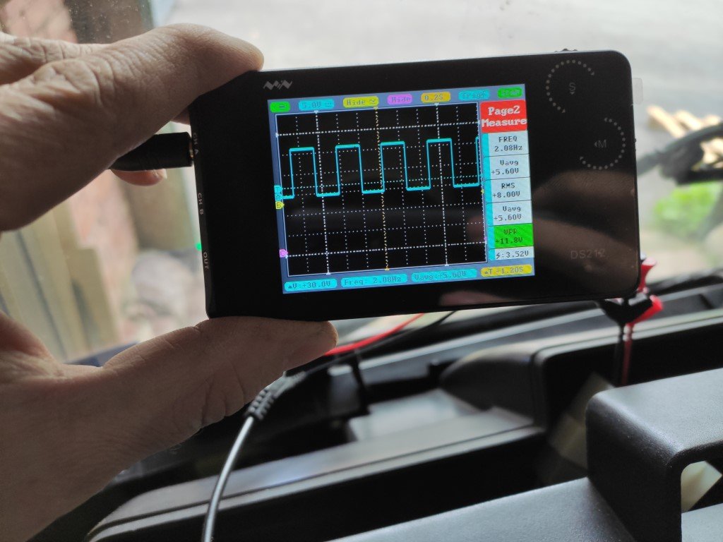

Ja zurecht... weil dadurch eine Redundanz des "es wird gebremst" Signal entsteht (Drahtbruch erkennung)... kannst ja auch eine Dummy Birne / Draht Widerstand verbauen, mit dem Widerstand hatte ich es auf dem Tisch so laufen ;)...
Mein Tachosignal sieht so aus... liegt auch im 12V bereich, Bremslicht Eingang ist 24V Tolerant und somit funktioniert das wohl auch bei den meisten ohne Probleme ;). Ich hatte etwas sorge mit dem Tachosignal...
