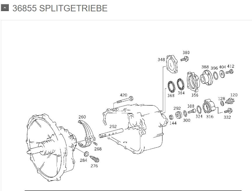

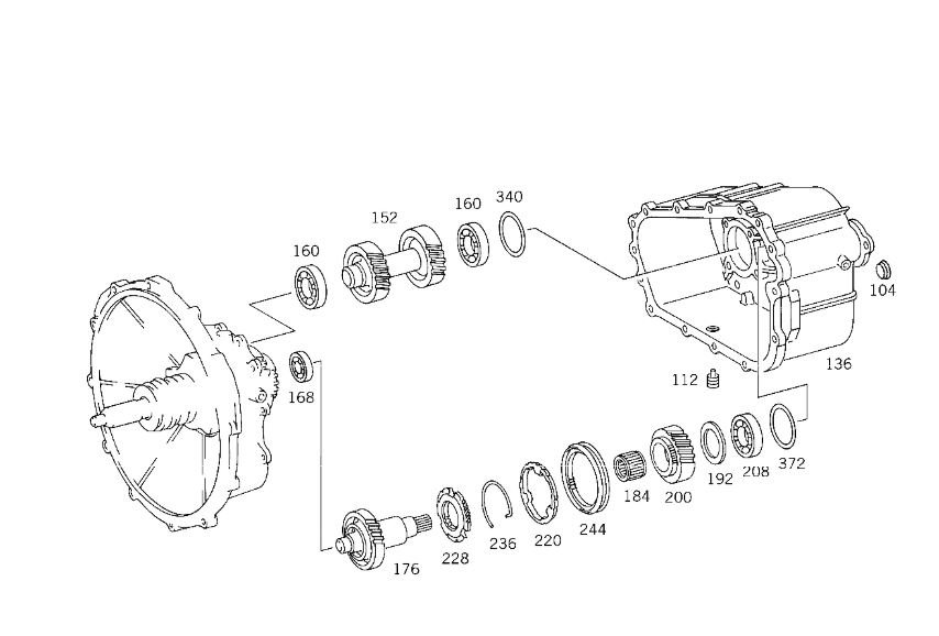

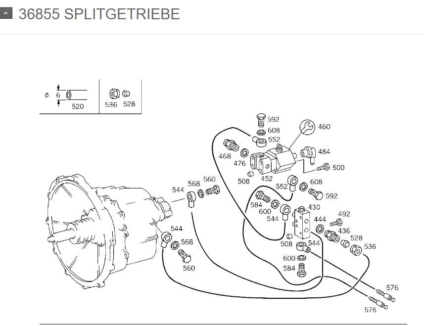

Das verbaute Splitgetriebe aus dem Unimog U2450 6x6 mit Sonderausstattung 36855 Splitgetriebe hat weder Riegelanschläge noch Bundbolzen die für das Herausspringen der Splitgruppe verantwortlich sein könnten. So viele Bauteile sind ja zum Glück da nicht drin, das sollte sich doch revidieren lassen.
Also, wie schon wie DaPo angeraten, zu Helgeth schicken. Oder selbst aufmachen, aber da wäre es schon gut, den Unterschied zwischen gerade verzahnt und schräg verzahnt zu kennen.
