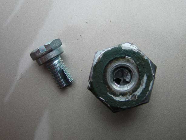

die schraube ist beim zudrehen ziemlich seltsam gebrochen.
ein teil vom schraubengewinde ist noch im lochgewinde, mittig ist ein kleines loch, durch das der diesel ordentlich spritzte.
etwas blöd zu beschreiben & leider keine photo zur hand...

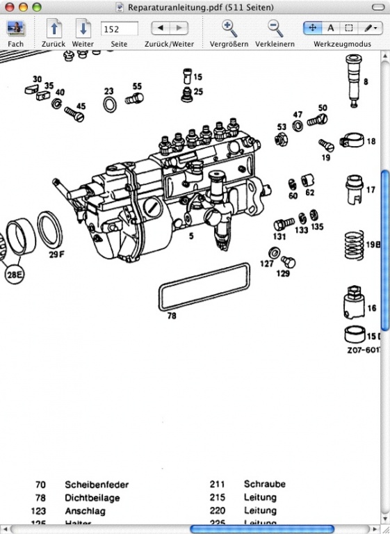

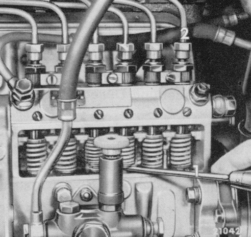

die schraube, um die es sich dreht, sitzt auf einer grösseren (m 19); im bild rechts oben gut zu erkennen.
diese ließ sich leider nicht lösen. sonst könnten wir die reste der abgebrochenen schraube gut & sicher entfernen.
ist die geklebt oder auf andere weise gesichert ?
an der seite der esp gibt es einen deckel, der durch 2 schrauben gehalten wird.
wenn wir diesen (wie auf dem bild) entfernen, müsste eine reinigung des fraglichen bereiches der esp doch ganz gut möglich sein ?
weiß jemand über die existenz eines weiteren feinsiebes innerhalb der esp ?

du hast geschrieben das es um die schraube nr. 50 geht. die steckt doch in der schraubmutter nr. 53 drin. so erkenne ich es jedenfalls aus der epc zeichnung von mb. wenn das so ist wie ich das interpretiere kannst du den rest mit der schraubmutter nr. 53 einfach rausdrehen, ausser der epc teilekatalog weicht mal wieder von der serie ab ( kann da ein leid davon singen, hab den sch... jeden tag auf arbeit!) übrigens, da ist definitiv kein feinfilter in der pumpe drin. geb mir mal rückmeldung ob das so ist wie ich vermute!
Grüßle aus dem wilden Süden!
Stocko
Stocko
Wasserpumpenzange is Spezialwerkzeug genug!
da Eventuelle eisenteile nach unten sinken, die Kolben jedoch oben sitzen, glaube ich nicht, dass dort eigend etwas in die Einspritzleitungen kommt. Das wird sich irgendwo unten in den Pumpe ablagern und dort bleiben. Je größer die Stücke, desto besser, udn etwas Feiens wird nicht in die Pumpe gelangen.
Ich würde die Reste aber auf keinen Fall an der Pumpe ausmurken! Das erzeugt immer Späne, udn genau die ist gefährlich. Dieses Mutter-Dingsi ist in die Pumpe geschraubt, also lässt es sich auch wieder herausschrauben. Wenn es geklebt ist, dann lässt es sich aber etwa 250°C problemlos ausschrauben, egal welcher Kleber es war. Also Brenner oder Lötlampe her, aber mit Gefühl vorgehen. Kleben klingt nciht unwahrscheinlich, das Ding soll sich ja beim Rumschrauben an der Entlüftungsschraube nicht lösen.
Liegt unter diesem Teil ein Kupferdichtring, so gibt es die universelle Lösungsmethode für Dinge mit einem Dichtring: Ein - zwei beherzte Hammerschläge! Das drückt den Dichtring platt, udn das, was man vorher selbst mit verlängertem Schlüssel nicht losbekommen hat lässt sich danach von Hand ausdrhen.
Hast du das Ding auf der Werkbank: Größtmöglich anbohren, nen passend großes Torx-Bit hineinschlagen und das Ding losdrehen. Gibt dafür nix besseres, als Torx, damit habe ich bisher alles abgebrochene losbekommen!

hallo,
den schaden konnten wir erfolgreich beheben.
der örtliche bosch-dienst hatte die passende schraube & dichtung auf lager. in der halle angekommen liess sich die grosse 19-er schraube mit klopfen, erhitzen, verlängerung & etwas zuspruch lösen.
die gebrochene schraube konnten wir problemlos herausdrehen, nach intensiver suche fand sich auch die verlorengeglaubte schraube wieder. sie ist sauber gebrochen, in die esp dürfte nichts gelangt sein.
nun sind wir auch wieder beruhigt.
vielen dank für die wertvollen tips!
anbei noch ein bild der abgebrochenen entlüftungsschraube und dessen nachfolger:
