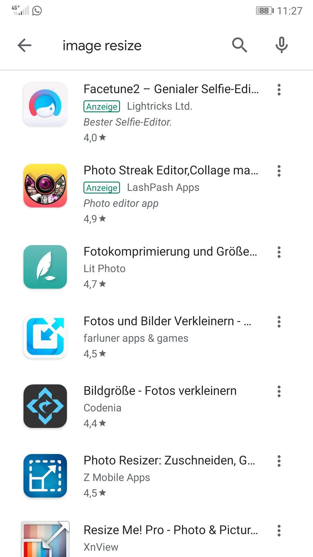

Auch OT, gesendet von meinem Mobiltelefon..
