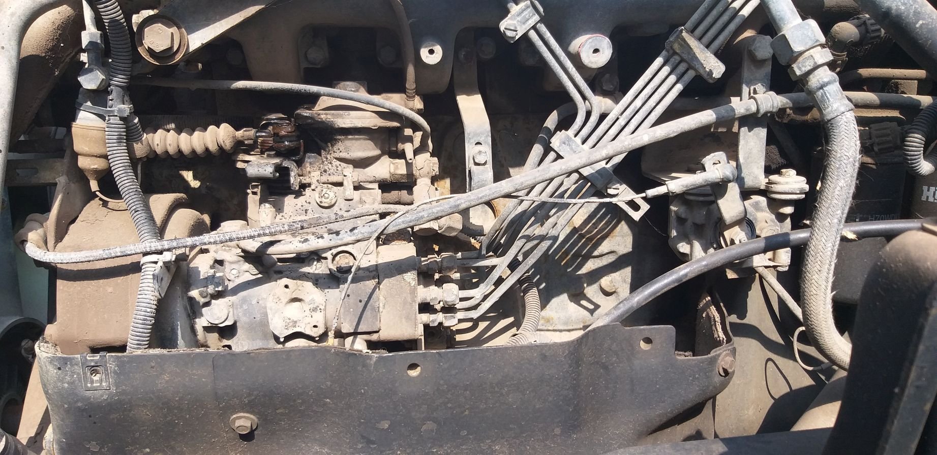

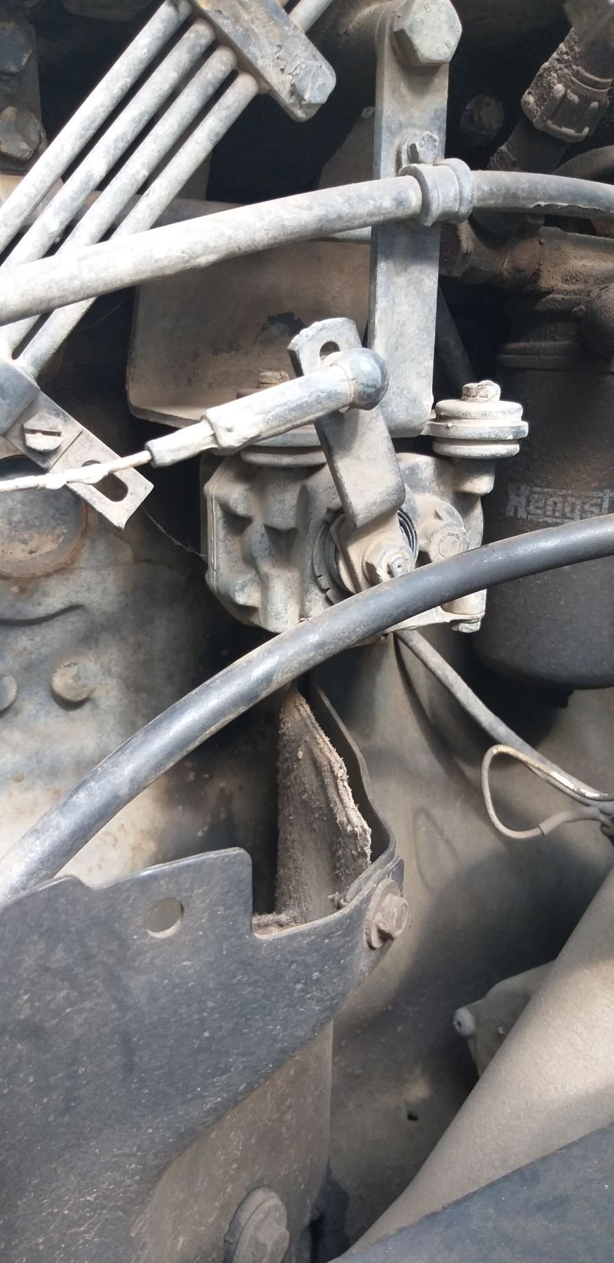

ich habe an meinem kürzlich erworbenen LKW entdeckt, dass am Motor ein Seilzug im Nirvana endet.
Das eine Ende muss offenbar am Betätigungshebel der Einspritzpumpe befestigt sein, soweit klar.
Aber was ist das am anderen Ende des Seilzuges?
Gruß aus Franken
Bobbele

Das Teil am anderen Ende des Seilzuges hat auf der Rückseite eine elektrische Leitung und hinter dem Hebel eine Bimetallspirale.

Der geht zu nem Stellmotor der abgregelt.Der sitzt normalerweise direkt hinter der ESP wie man auf dem Bild sieht.
Braucht man nicht!!
Grüße Berti
