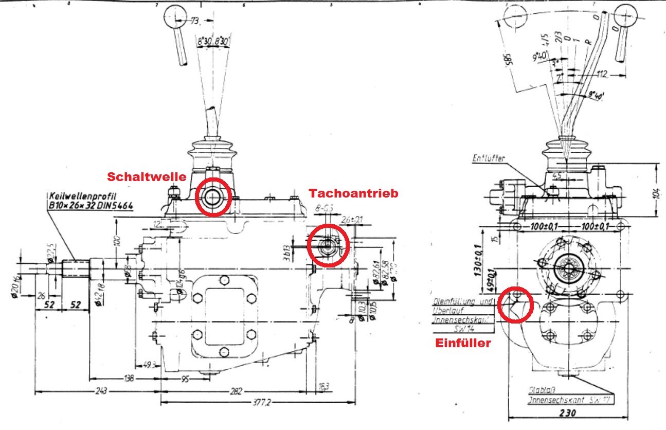

Gemacht habe ich vor dem Einbau nur ein Getriebeölwechsel, dabei hatte ich das gefühl, als wäre etwas aus der Einfüllschraube ins Getriebe gefallen. Ich konnte aber weder durch die Klappe etwas sehen, noch auf Detailzeichnungen (Diese sind antürlich auch nicht sehr aufschlußreich) erkennen, dass dort etwas sitzt.

Wenn beim Öffnen der Einfüllschraube tatsächlich etwas hörbar ins Getriebe gefallen ist, kann es nur die falsche Schraube gewesen sein. Mir fallen da die folgenden Möglichkeiten ein. An welcher Schraube hast Du denn das Öl eingefüllt?

Danke für dein Feedback. Ich habe die einfüllöffnung benutzt. Das war ein extrem dicker Innensechskant den ich erst bestellen musste, daher erinnere ich mich genau.
Bei meinem Getriebe sitzt die Schaltung seitlich. Auf meinem Typenschild steht 314 2600400 aber die Schaltung sieht aus wie bei nem 314 2600300.

Schaltgestänge richtig eingestellt, wenn der Rückwärtsgang nicht reingeht? Mal Gestänge abmachen und Rückwärtsgang direkt am Getriebe einlegen zum Testen?

Das Schaltgestänge ist nun auch meine Hoffnung. Was mich zusätzlich irritiert ist die seitliche Schaltung am Getriebe. Vielleicht kann hier jemand das Rätsel lösen.
