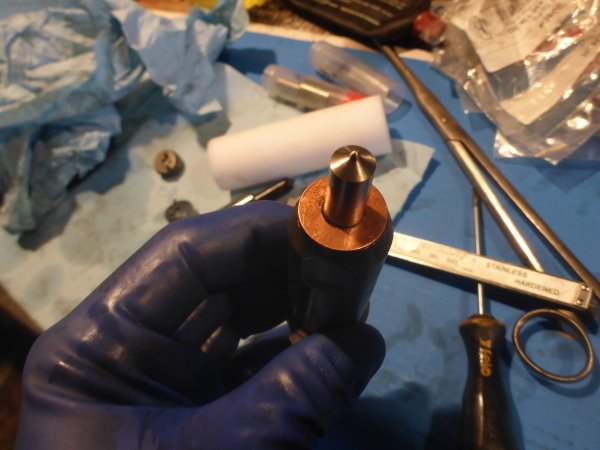

3 Überprüfen ob die Kupferdichtung mit dem Düsenstock herausgekommen ist. Falls nicht, so lässt sich diese mit etwas Geschick mit einem passenden (!) Schraubenzieher leicht herauskitzeln. Sollte das nicht klappen und auch alle anderen Tricks nicht funktionieren, muss schlimmstenfalls die Schutzhülse ausgebaut werden Es empfiehlt sich schon alleine deshalb mit Zylinder 1 zu beginnen, weil man hier noch hineinschauen kann, was man da tut. Beim Zylinder 6 ist das etwas schwieriger. Überprüfen und Zerlegen des Düsenstockes

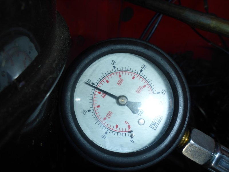

A) Öffnungsdruck: Bei welchem Druck spritzt die Düse ab? (min. 180 bar, Soll 200 bar, neue Düsen 200 + 10 bar) Der Druckunterschied zwischen den Düsen darf max. 10 bar betragen
B) Tropft die Düse? Die Düse darf 20 bar unterhalb des Öffnungsdruckes innerhalb 10 Sekunden keinen Tropfen bilden. Dazu die Düse vorher abtrocknen.

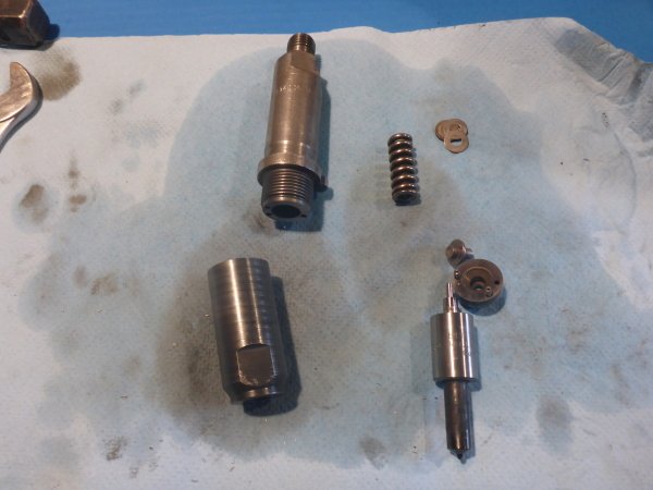

3 Düsenhalter zerlegen, Düse instand setzen: Soll der Öffnungsdruck der Düse korrigiert werden oder gleich eine neue Düse zum Einsatz kommen, so muss der Düsenhalter zerlegt werden. A) Düsenhalter in Schraubstock einspannen und vorsichtig aufschrauben, SW 22
B) Düse, Zwischenscheibe, Druckkegel, Feder und Einstellscheiben aus dem Düsenhalter nehmen und alles gründlich reinigen. Darauf achten, dass keine Einstellscheiben mehr im Düsenhalter sind (Magnet verwenden hilft). C) Fallprobe der Düsennadel: Soll die alte Düse wieder verwendet werden und nur der Öffnungsdruck eingestellt werden, führt man eine Fallprobe durch. Düsennadel 1/3 aus dem
Düsenkörper herausziehen und los lassen. Die Nadel muss aufgrund ihres Eigengewichtes nun auf ihren Sitz hinuntergleiten. Tut sie das nicht -> wegschmeißen
D) Öffnungsdruck einstellen: Durch das einlegen dickerer Einstellscheiben erhöht sich die Öffnungsdruck. Werden neue Düsen verbaut, muss der Öffnungsdruck ohnehin mittels anderen Scheiben eingestellt werden. Werden die original 4-Loch Düsen gegen die Schrammschen 5-Loch Düsen getauscht müssen dickere Scheiben eingelegt werden.
E) Düsenhalter reinigen: Der Düsenhalter muss vor dem zusammenbau blitzblank gefräst werden. Sauberes Arbeiten ist hier unabdingbar, selbst allerkleinste Fremdkörper oder Schmutzpartikel können die Düse zerstören. Neue Düsen in Dieselkraftstoff einlegen, um Harzreste zu entfernen. Bei neuen Düsen ist auch die Zwischenscheibe zu erneuern. Hier gibt es je nach Düsenhalter (es gibt verschieden Größen der Überwurfmutter) zwei verschiedene Größen der Zwischenscheibe (alte / neue Düsenhalter) F) Düse wieder zusammenbauen, und mit 80 Nm anziehen
Nun wird die Düse nochmals abgedrückt geprüft. Neue 4-Loch-Düsen müssen nun auf 210 bar, die Schrammschen 5-Loch Düsen auf 220 bar Öffnungsdruck eingestellt werden.

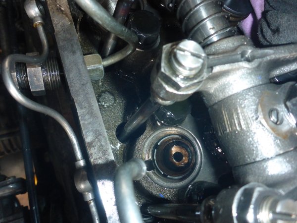

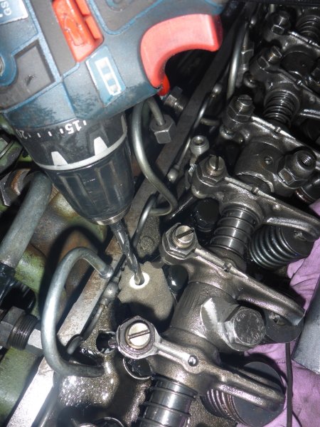

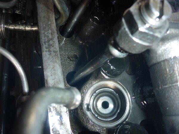

1 Düsenschutzhülse reinigen. Man kann z.B. eine Malerrolle und eine Akkubohrmaschine verwenden, das klappt ganz gut. Wichtig ist nur, dass die Dichtfläche schön sauber ist. 1.1 Wenn man schon dabei ist, könnte man jetzt gleich noch die Kompression prüfen. Bei zu geringer Kompression spritz man etwas dünnes Öl (wenig!!) in das Düsenloch und wiederholt die Prüfung. Ist die Kompression noch immer schlecht, so ist das Problem "oben": Ventile, ZKD oder der ZK selbst. Ist die Kompression jetzt besser, ist das Problem "unten": Kolbenringe oder Laufbüchsen/Zylinderwände. Kompression min. 18, 20 sind gut, 30 optimal 2 Dichtscheibe 1 mm mit etwas Montagefett auf den Düsenstock kleben 3 Düsenstock einsetzen (auf richtige Lage in der Nut achten) und fest schrauben. 80 NM
