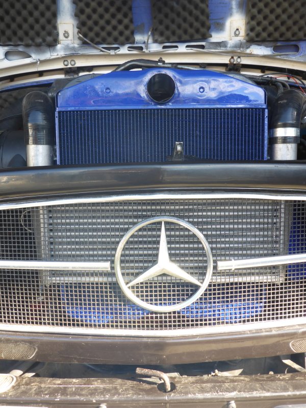

Hier ist der Umbau meines Motors auf Wastegate Turbo: Turboumbau Kurzhauber
Aus sicherer Quelle weiß ich, dass nicht der einzige bin, der mit diesem System rumfährt. Soll übrigens auch ohne auch ohne LLK ganz gut funktionieren (hab ich gehört :angel: ). Und wer doch lieber noch einen LLK in den Kurzhauber verbauen will: Es gibt einen LLK, der da auch reinpasst, ohne den ganzen Aufwand mit Haube vorziehen und so:
Walter

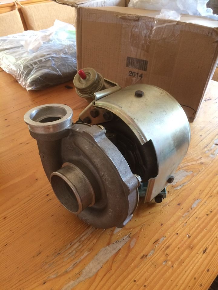

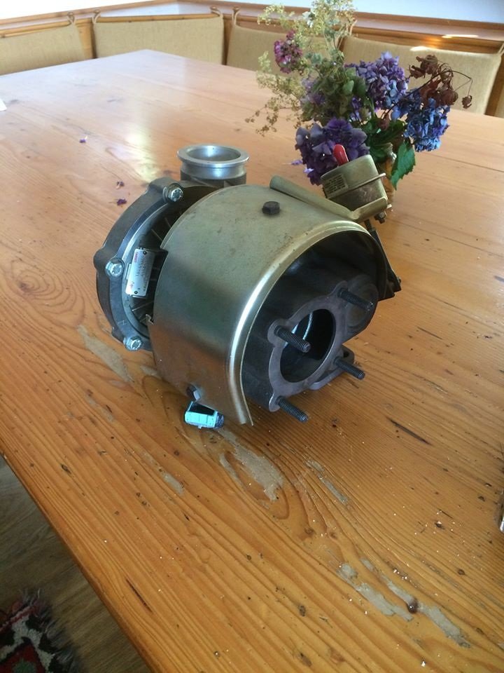

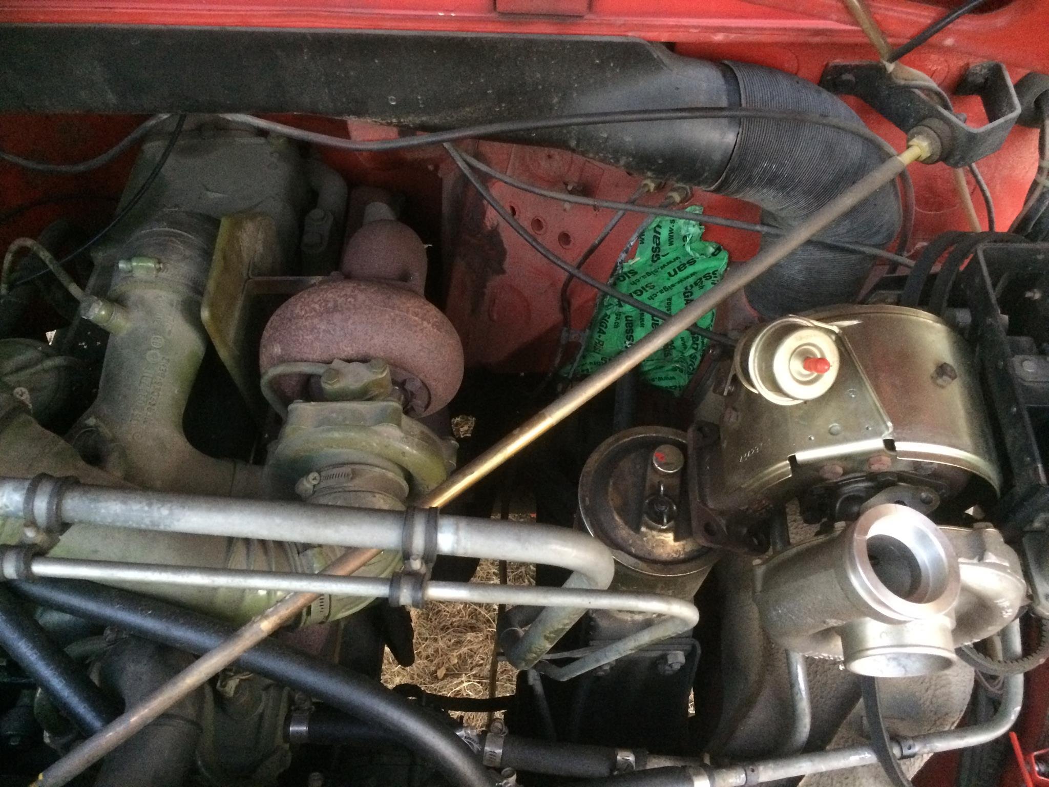

So einen kleinen Schritt weiter,
der "neue" Wastegate ist da.
Mal spaßenthalber reingestellt, der "Umbau" macht wirklich erst Sinn, wenn ich wieder Geld aufm Konto habe und rausgefunden habe was die LLK Version vom Walther kostet ^^
Sonst baut man den Spaß zweimal um...
Weil im Grunde bietet sich der LLK bei der aktuellen Einbaupositon regelrecht an.
Aber bevor ich nicht den LLk hab, respektive die Kohle für...liegt das Projekt auf Eis...aber man munkel das in 18 Werktagen wieder Kohle aufm Konto sein soll :lol: :lol: :angel:

Pustefix im Blechmantel.
Es bleibt spannend.

P.s der blechmantel, wenn passt, ist eigentlich ziemlich praktisch. Aktuell wird die Stirnwand (trotz iso) und gaspedal ziemlich heiß. Praktisch im Winter aber im Sommer...und es ist theoretisch kein weiteres hitzeschutzblech nötig

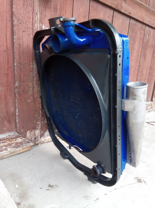

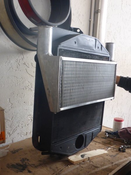

Aber gern bitteschön & bittegleich: LLK für Kurzhauber, derzeit in der Mache:
Bericht folgt demnächst
