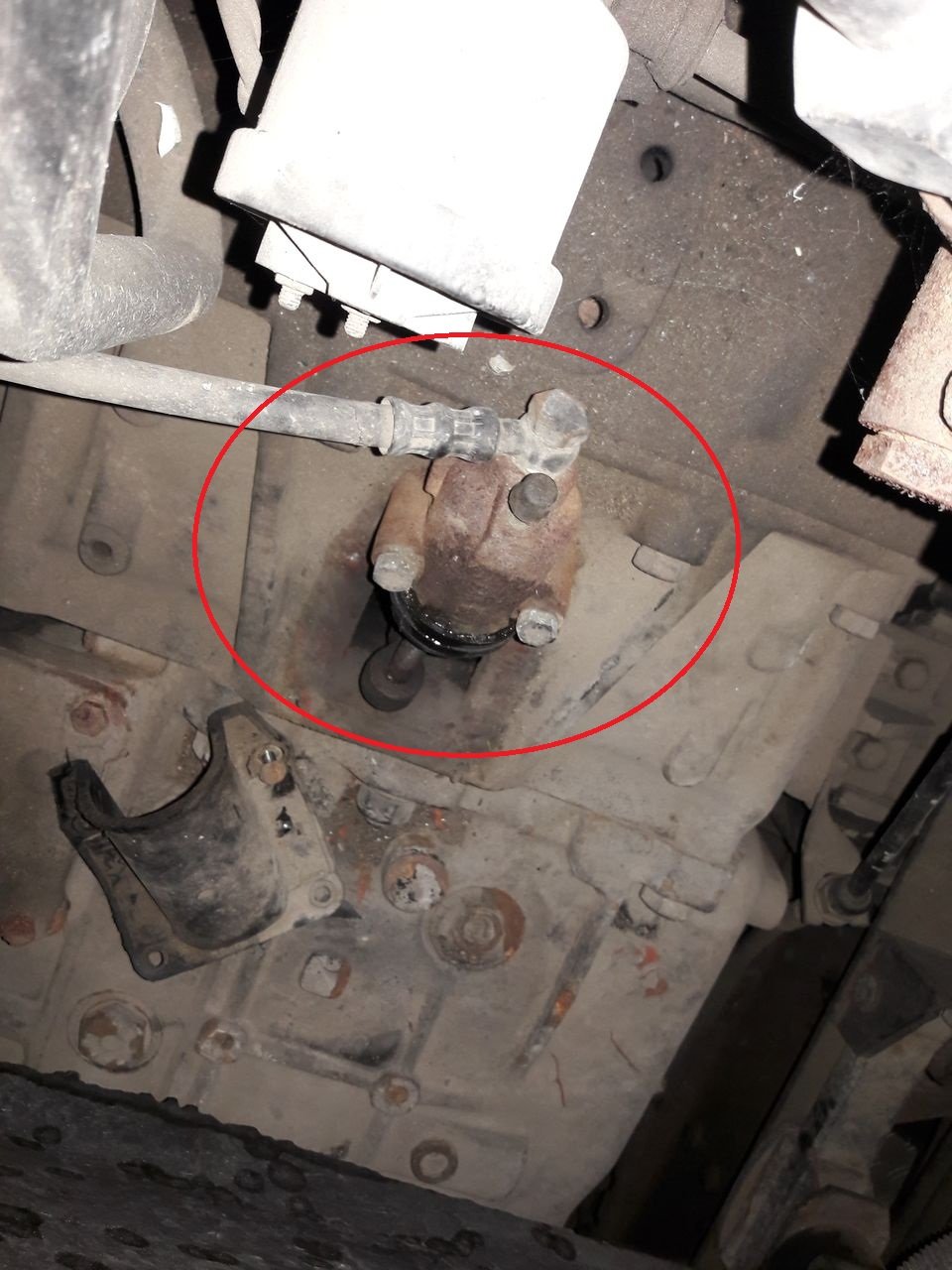

Nehmerzylinder auch gefunden.
Am Nehmerzylinder bzw. Um diesen herum sitzt in Fahrrichtung hinten eine schwarze Abdeckung.
Generell etwas tricky einzusehen ohne gekippte Kabine.

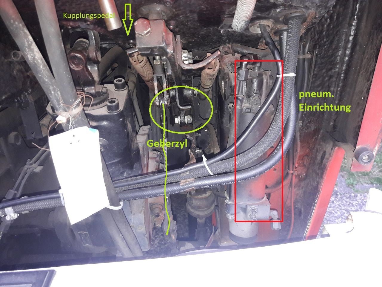

Am Kupplungspedal unterhalb sitzt noch via Seil eine druckluftbetätigte Einrichtung. Seil ist schlaff.
Was ist das denn?

... hast Du den Verstärker der Handbremse gefunden? ... auf den passt die Beschreibung, der hat aber mit der Kupplung nix zu tun ...

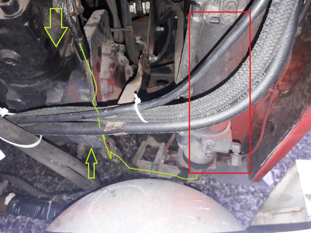

Ich habe grade mal ein paar Bilder gemacht, auf denen ich aufgemalt habe, was ich meinte.
Und wenn man selber denkt (was ich durchaus hätte machen können
), würde man sicher zu eigenen Erkenntnissen kommen.
Ich hab da mal den Weg in grün eingezeichnet, denn der pneum. Zylinder da ausführen kann. Und siehe da, denkt man nach, und guckt sich das an, sieht man, daß beim Ausfahren des Zylinders über die Umlenkeinrichtung und dann via dem Drahtseil auch die Kupplung betätigt wird. Da das ganze ja ein EX-Feuerwehrwagen ist, gehe ich jetzt mal davon aus, das ganze half den Feuerwehrleuten bei der Bedienung der Heckpumpe.
(Pumpe bei eingelegten Nebenantrieb an den Motor einkuppeln).
Also auch spannende Technik, aber gar nicht meine Baustelle.
Wenn ich im Fahrerhaus die Motorwartungsluken entferne, sehe ich nen Motor und hinten dran die Getriebeglocke. Darauf mittig sitzt der Nehmerzylinder. In Fahrtrichtung hinter dem Nehmer (jetzt verstehe ich grade glaube ich, wie du das gemeint hast) ist eine schwarze Abdeckung, die den Nehmerzylinder teilw. umschliesst, teilweise aber auch auf der Glocke sitzt.
Diese werde ich dann mal nächstemal entfernen und mal das gucken, was du schon im Beitrag Nummer 2 schrubst.
Vielen Dank nochmal.
Gruß, Fabian

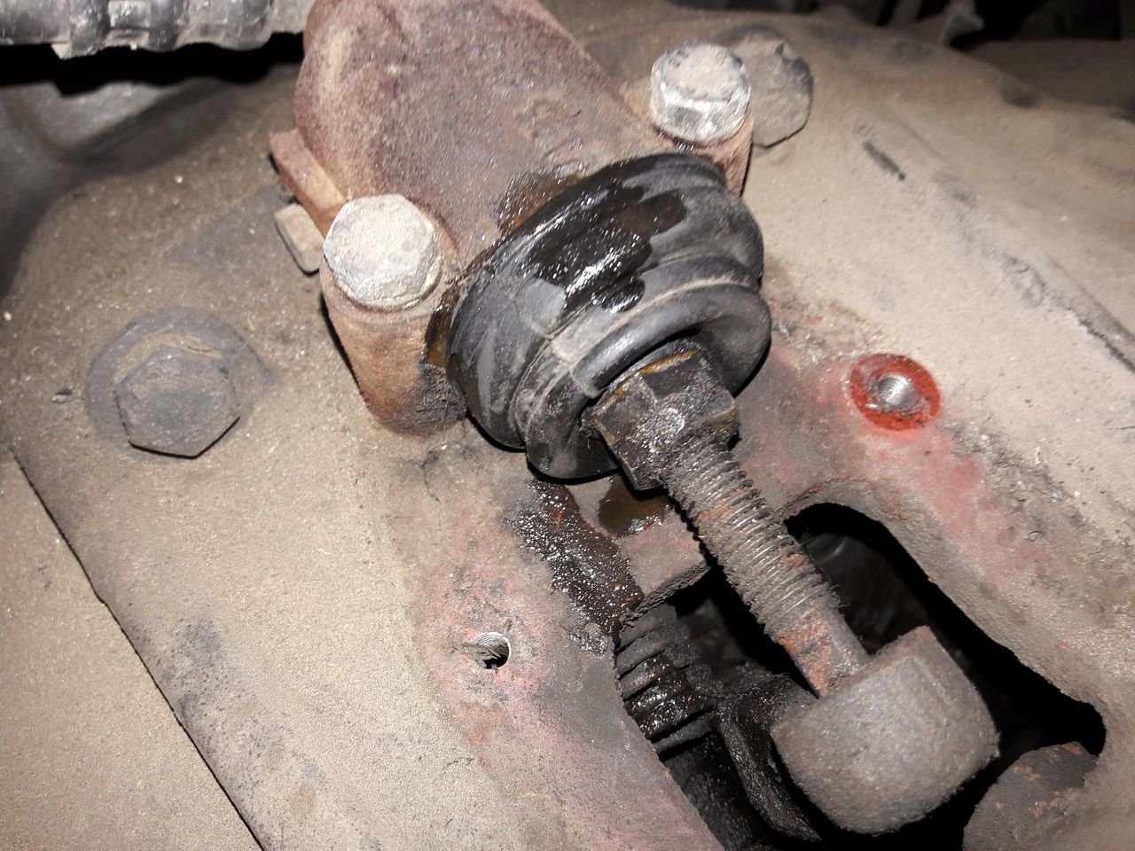

So, weiter geht's.
Nachdem ich Ulfs Anleitung richtig verstanden habe (es lag an meiner Begriffsstutzigkeit), habe ich die Abdeckung und den Nehmerzylinder gefunden. Bei der großen DoKa mit etwas Verrenkung via der Motorabdeckung im Fahrerhaus möglich.
Nach der Demontage der Abdeckung kommt eine Gummimanschette und eine Gewindestange zum Vorschein.
Und unter der Gummimanschette des Nehmerzylinders kommt jede Menge Flüssigkeit zum Vorschein.
Im Vorratsbehälter ist bisher kein Flüssigkeitsverlust messbar, also sollte es sich bisher nur um wenig ausgetretener Flüssigkeit handeln. Also, bevor ich lerne die Kupplung einzustellen, werde ich jetzt lernen, wie man den Nehmerzylinder tauscht

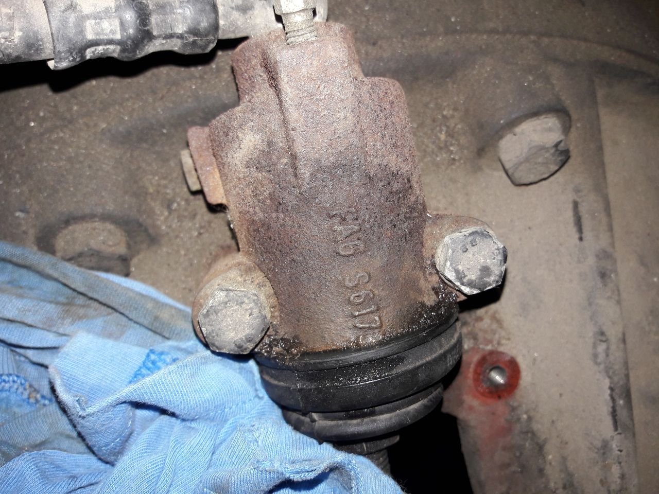

Der Nehmerzylinder trägt die Nummer " FAG S6173". Tippe ich nun das beim Teilehändler im Internet ein, bekomme ich vier Variationen zur Auswahl:
FTE KN3406E66
FTE KN3406E77
FTE R34012.2.1
FTE R3409A1
Gehe ich recht in der Annahme, dass prinzipiell alle richtig sind, und sich nur die Anbauteile unterscheiden? Optisch kommt mit Anbauteilen der erste meinem am nächsten. Der letzte ist hingegen deutlich preiswerter als die anderen. Welchen sollte man bestellen?

Re: Kupplungsspiel 170D11 How-To ?
Hallo Fabian,
ja so ist es die Zylinder sind gleich steht ja auch drauf 6173 nur das Druckstück bei den jeweiligen Nr. unterschiedlich. Der letzt genannte scheint der günstigste zu sein.
Bestell den und tausche die Druckstange und dann sollte das passen.
Der Zylinder ist vermutlich recht alt und daher schon leicht undicht und so sammelt sich im laufe der Zeit unter dem Gummibalg austretende Flüssigkeit. Wenn das Fahrzeug kaum bewegt wird kann das lange gehen bis da mal was austritt. Wenn Du jetzt allerdings anfängst 1000v. km im Jahr zu fahren mit xtausend Kupplungsvorgängen wir das zunehmen und womöglich zum Ausfall führen und die Karre lässt sich nur noch mit Mühe und Gangreinwürgen handeln. Darum liegst du mit dem Tausch richtig.
Schlauch abschrauben, Flüssigkeit auffangen obacht geben das keine Flüssigkeit in die Öffnung läuft und dir u.U. die Kupplungsbeläge verschmiert. Die beiden Schrauben lösen un den Zylinder abnehmen.
Anbau umgekehrt neuen Kupferdichtungsring bei der Schlauchmontage verwenden.
Einstellen. Muttern an der Druckstange lösen. Aus der Öffnung schaut der Kupplungshebel heraus wenn du diesen nach hinten drückst fühlst du alsbald einen Anschlag weiter kannst du ihn von Hand nicht drücken. Das Druckstück nun soweit ausschrauben oder einschrauben ,wenn zu lang, bis sich der Kupplungshebel noch ca 3-4mm bis zum Anschlag hin bewegen lässt. D.h. die Druckstange ist richtig eingestellt wenn der Druckhebel an ihr anliegt und du ihn noch ca 4mm nach hinten bis zum Anschlag bewegen kannst.
Druckstange kontern, Bremsflüssigkeit auffüllen, dünnen möglichst transparenten Schlauch über den Nippel mit der Gummitülle ( diese nat. vorher entfernen klar) ziehen. Nippel leicht aufschrauben .Am Pedal pumpen bis Flüssigkeit blasenfrei austritt. Nippel zuschrauben. Selbe Prozedur am Geberzylinder durchführen.

du kommst da nur vernünftig ran wenn du das kleine blech vorne im radkasten abschraubst. 2Schrauben befinden sich unter der Fußmatte vor dem Kupplungspedal.
