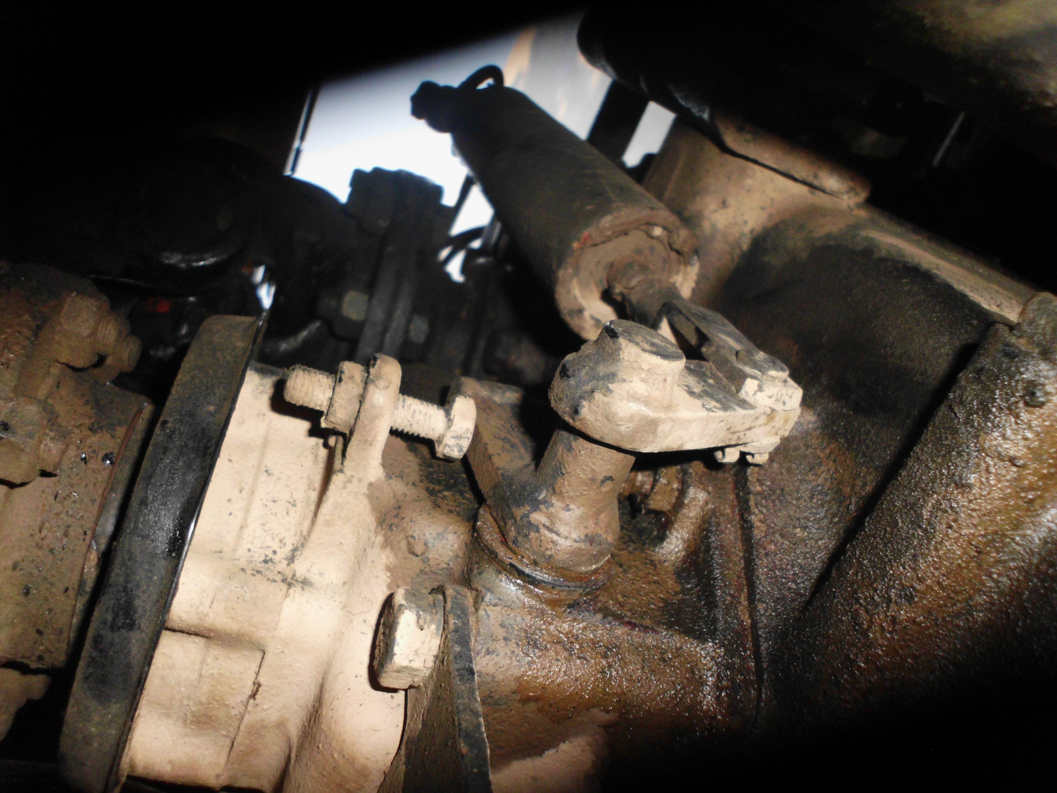

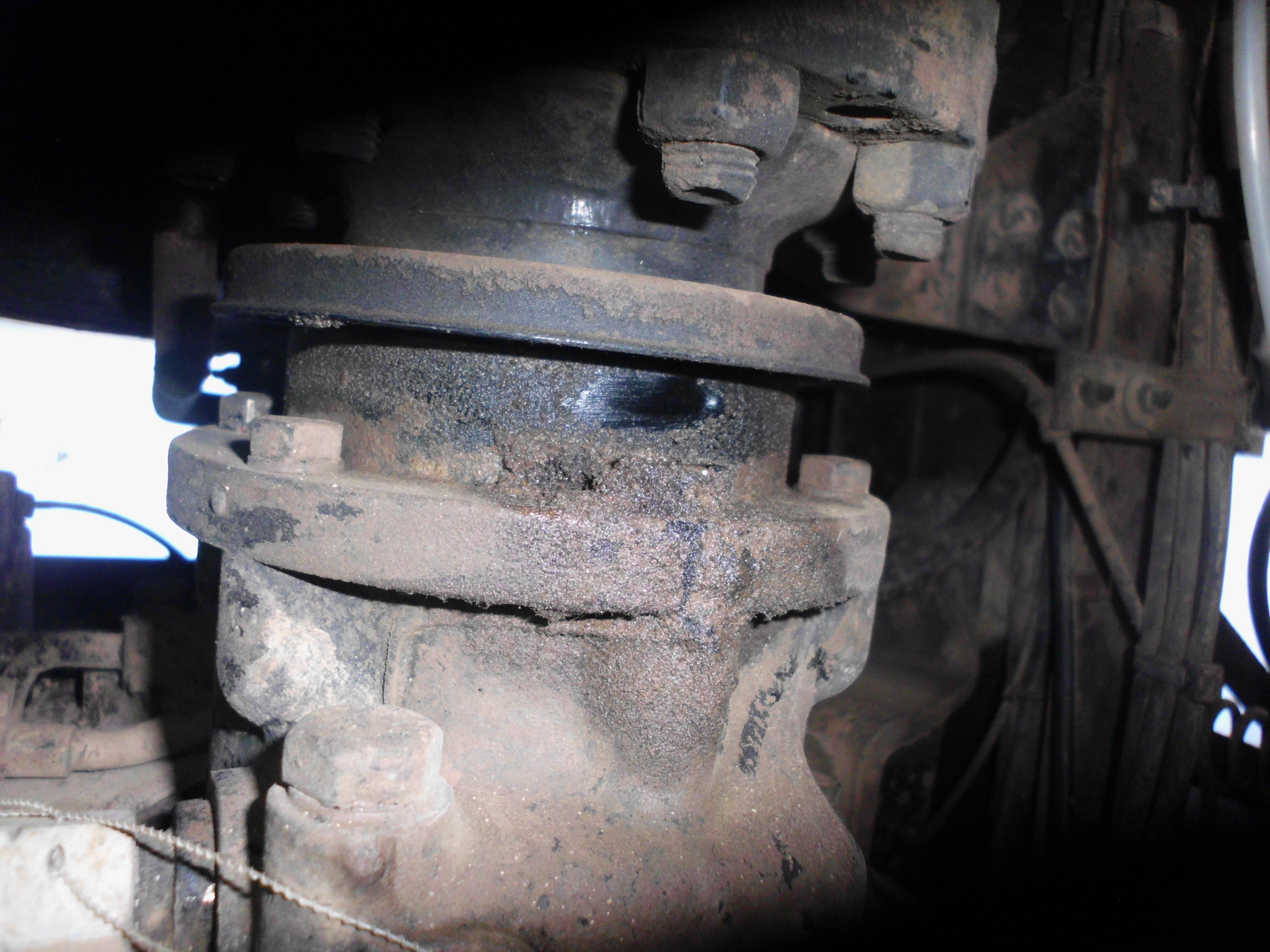

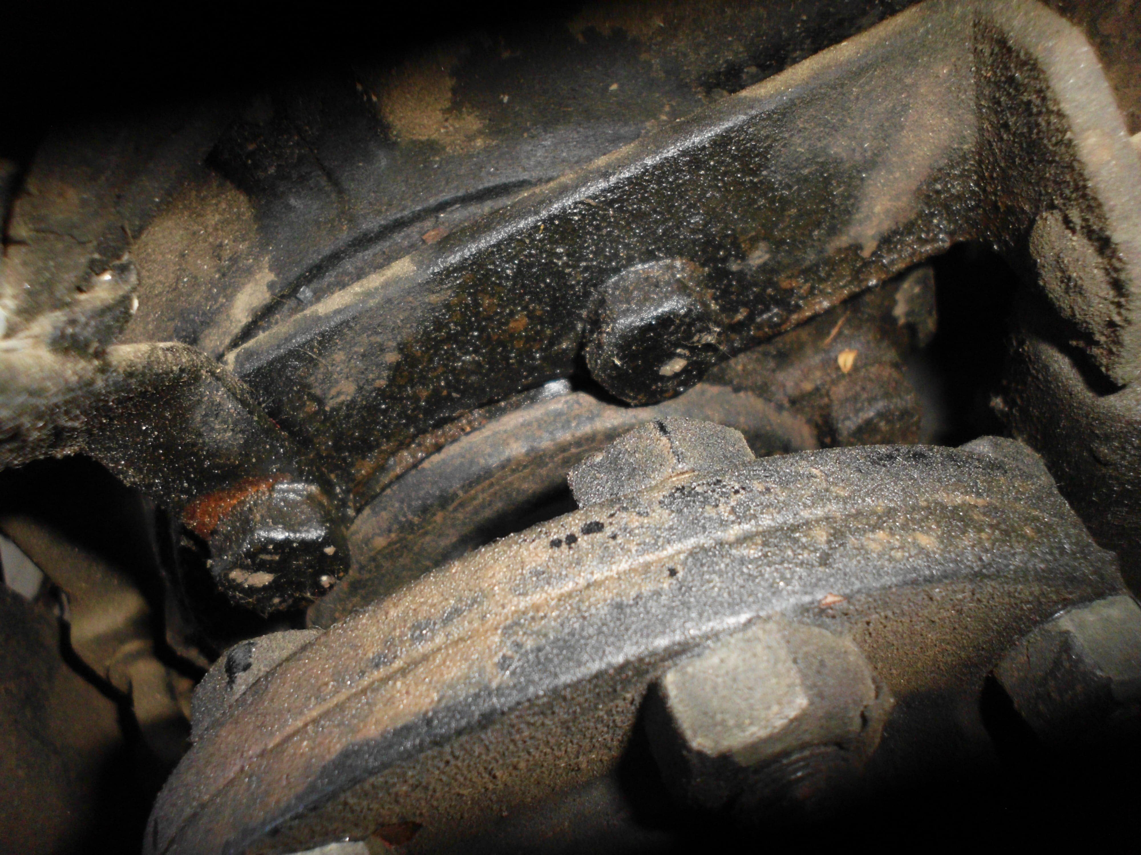

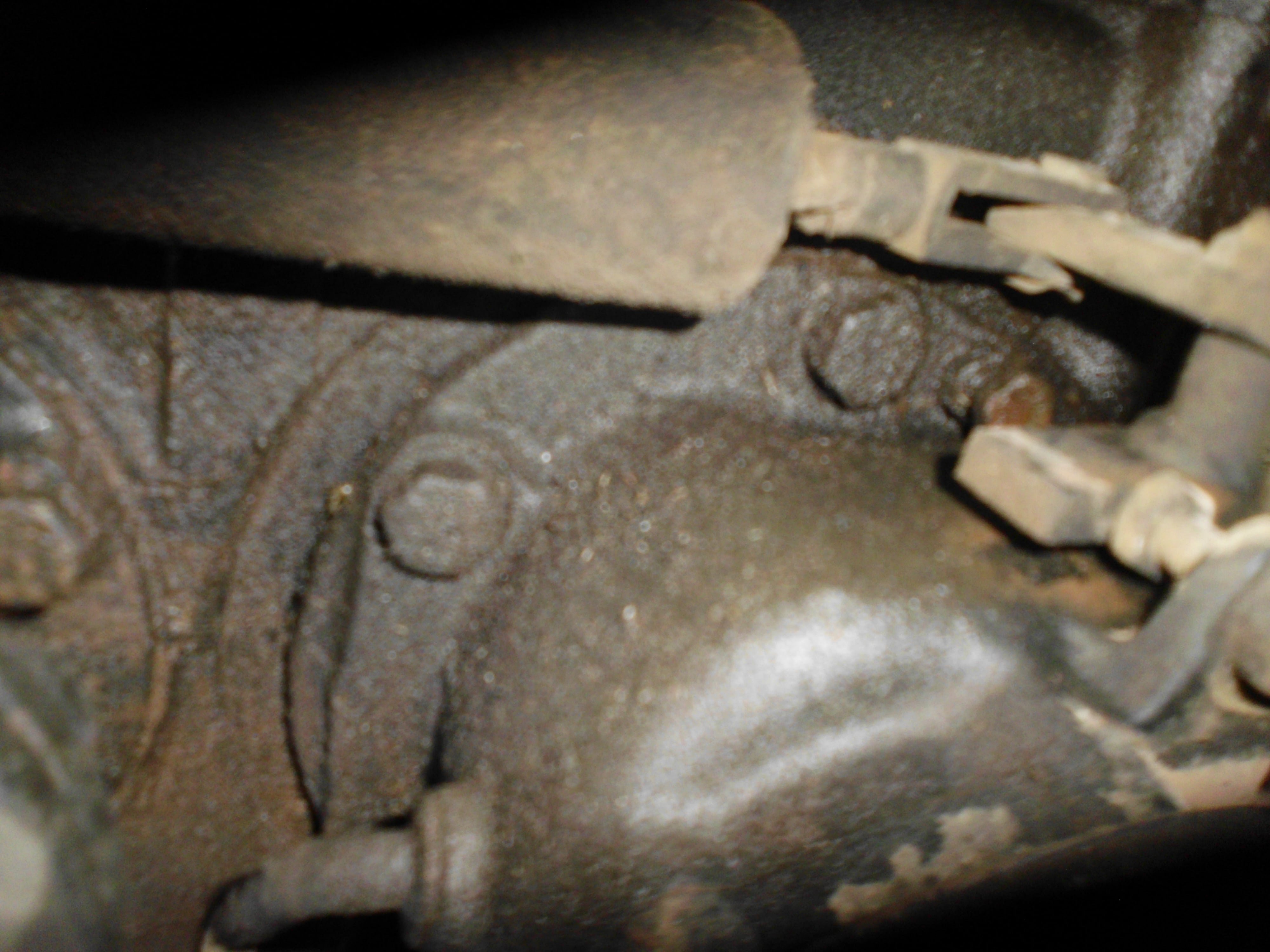

So,
Ich war heut beim Auto und hab mal Bilder gemacht.
Dann wollt ich nochmal nach dem Ölstand schauen, drehe die Kontrolleschraube raus und es zischt....
Ölstand hat aber noch gepasst.
Dann hab ich die Entlüftung abgeschraubt und erstmal mit Druckluft und Bremsenreiniger durchgeblasen.
Ist es denn plausibel, dass sich durch mangelnde Entlüftung während des Betriebes ein Überdruck bildet, der Öl hinausdrückt und sich beim Erkalten ein Unterdruck bildet?
Es würde meiner Meinung nach auch zum Schadensbild passen, dass alle An- und Antriebe ölfeucht waren.
Trocken hingegen war die Schaltwelle für den Straßen/Geländegang.
Da ich auch von einem gewissen Radialspiel gelesen habe, hab ich das auch noch einmal geprüft und ca 1-2 mm an der Abtriebswelle der VA festgestellt. Ist das noch im Rahmen oder schon zuviel?
An der Abtriebswelle der HA war keines zu spüren.
Steffen

#5 Beitrag von fennets » 2018-08-04 20:59:40
So nun die Bilder

#6 Beitrag von fennets » 2018-08-04 21:06:47
Und noch eins

#7 Beitrag von Ulf H » 2018-08-04 21:44:37
... ja ist sehr plausibel ...
... ich würde jetzt mal einfach weiter fahren und beobachten ... kann gut sein, dass die Sifferei nun aufhört ...
... 2 mm Radialspiel, also wenn man drunter liegt und die Welle anhebt, gibt die 2 mm nach bzw. lässt sich nach oben drücken? ... das halte ich für ziemlich viel ... nimm Dir mal die Schnittzeichnung zur Brust und vollziehe nach, welche Lager da beteiligt sind und auch, wie weit die auseinander liegen ... die Zeichnungen von ZF sind sehr gut und ausführlich ... da aber oft links eine andere Schnittebene dargestellt ist als rechts muss man sich da erstmal reinfuxen ...
