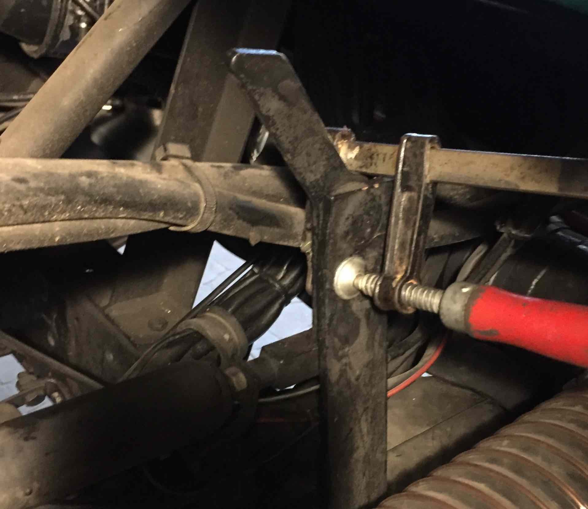

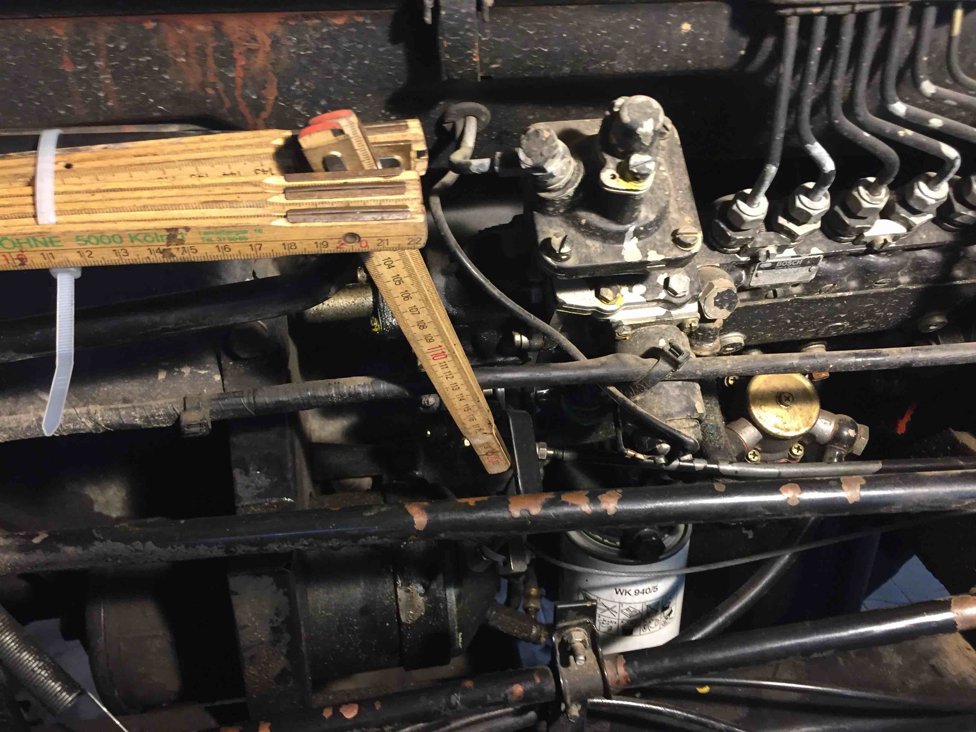

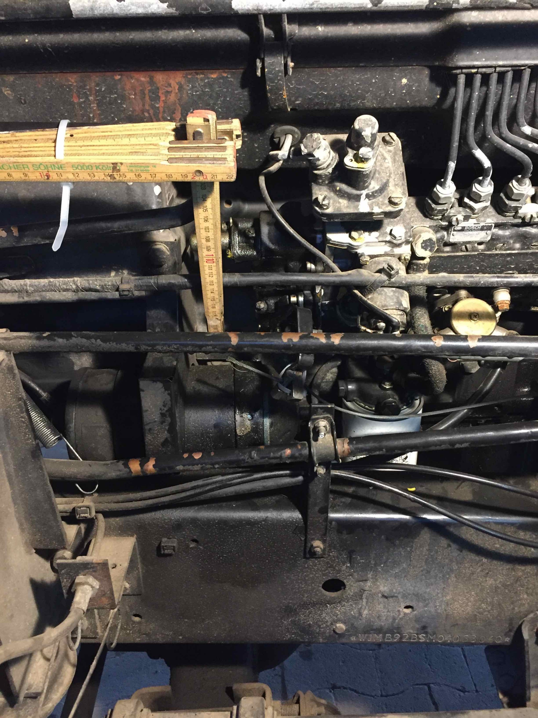

#49 Beitrag von Moseltaler » 2020-09-16 12:11:07
Hier noch die Fotos, inspiriert durch Meggmans Idee mit der Knetgummikugel.
1) Festklemmen des Umlenkhebels zum Gaspedal in Vollgasposition um zu sehen ob die Bewegung duch den Hydraulikzylinder reicht um in Nullförderungsposition der ESP zu kommen (das war nämlich das Problem, dass dieser Weg bei mir nicht ausreichte)
2.) Festklemmen eines Zollstocks mit Kabelbindern in der Position vor dem Drücken des Motorbremsknopfs
3.) Ablesen der Bewegung des ESP Hebels nach Drücken des Bremsknopfs.
Anschliessend Gasgestänge so einstellen dass Nullförderung durch Hub des hydraulikzylinders erreicht wird.
Übrigens hat bei mir es gereicht, den Motor ein bis zwei Minuten im Leerlauf zu lassen. Ich hatte noch die Trockenpatrone gewechselt, es war also vor dem Start kein Druck mehr im System.
Als er abgeblasen hat ging auch die Motorbremse sofort. Die ging auch noch nach Abstellen des Motors oft genug um alles ohne laufenden Motor einzustellen
Dank nochmal fürs Erläutern
Unser "Tipi" ist unser Zuhause für unterwegs und basiert auf einem Iveco Magirus 90-16 Bj 88 von der Feuerwehr.
