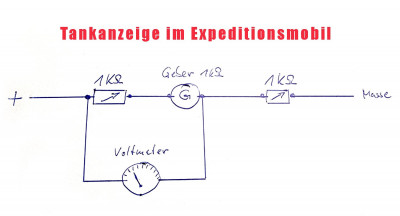

Guten Abend,
ein Amperemeter wäre dann wohl die bessere Wahl gewesen, oder?
großer Widerstand bei leerem Tank = kleiner Wert im Amperemeter
kleiner Widerstand bei vollem Tank = großer Wert im Amperemeter
--> Dann müsste die Anzeige nicht umgedreht werden.
Klaus

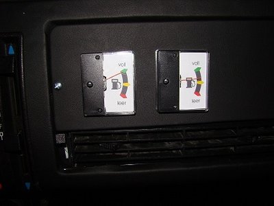

unser Problem mit der Tankanzeige ist gelöst. Hier das Ergebnis:
Dank an alle, viele Grüße
Johanna + Klaus

Hallo Johanna + Klaus,
sieht interessant aus :) Bin gespannt, wie sich das im Alltag bewähren wird.

Hallo Henry,
während der Fahrt schwankt die Anzeige natürlich mit den Bewegungen im Tank. Aber im Stand kann man sie ablesen.
Einer unserer Tanks ist voll und so konnten wir die "Voll"-Skala schon mal festlegen und für den "Leer"-Zustand mussten wir nur den Tankgeber aus dem Tank ziehen. Die anderen Füllstände haben wir hochgerechnet und mit dem zweiten Tank schaut das im ersten Moment auch gut aus, aber das wird die Zukunft zeigen - und falls dann doch die Skala nicht passt, dann passen wir sie an, ausdrucken, aufkleben, fertig :lol:
Johanna + Klaus

also ich hab auch 2 dieser Tanks mit 1000 Ohm Gebern.
Bei mir funktioniert Holgers Schaltung einwandfrei. :unwuerdig:
ich hab mir dazu 3 12 V Anzeigen in der E Bucht gestossen. Anzeige geändert, Leds zur beleuchtung rein, fertig.
Achso der Widerstand zur Spannungs teilung ist ein 1000 ohm 5 W. 2 W würden ausreichen, hatte das blaue C :cold: allerdings nicht.
Die Anzeige ist zwar nicht gedämpt, schwankt also mit den Bewegungen des Gebers mit.
In Stand ist sie jedoch relativ ganau.
Die digitalen Varianten funktionieren ohne µC nicht richtig.

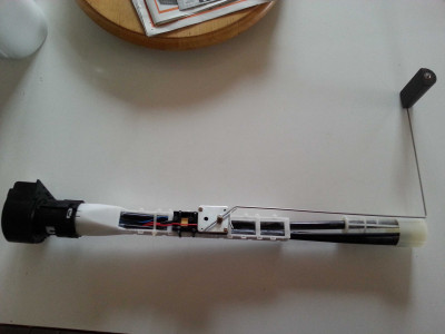

Umdrehen des Gebers ist noch eine Möglichkeit (deshalb ist der Geber zerlegt)
aber das heißt mechanisch Bearbeitung (Umbiegen und ein paar KS Nasen abbrechen)
und das hab ich mir gedacht lass ich lieber (vorerst)
Apropos: :search:
ich brauche noch einen dieser 1000 Ohm Geber
im tausch hätte ich einen 180 Ohm Geber anzubieten
im Bild oben der 180 Ohm Innenläufer
im Bild unten der 1000 Ohm Pendelarmgeber
Bei Interesse bitte melden

Ich lese gerade bei Hoppe.
Die alten Tankgeber sind Leer:3 Ohm / Voll 180 Ohm.
Die neuen Tankgeber (Actros) sind Leer: 980 Ohm / Voll 55 Ohm.
Genau umgedreht.
Das heisst eure Tankuhr muss passend sein!
Gruss Henrik!

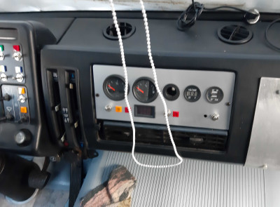

Ich habe es umgesetzt:
https://youtu.be/GqNu-XaoBtI
