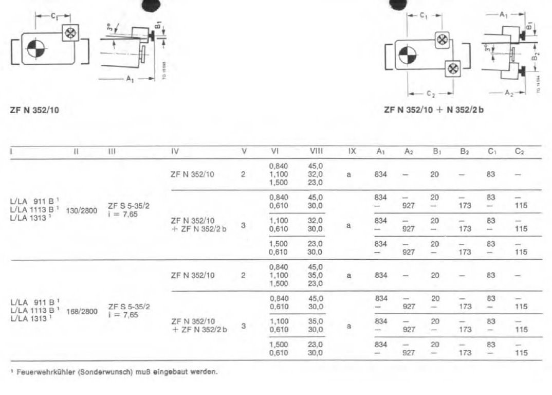

Aus den bisherigen Antworten geht hervor, dass es wohl verschiedene Versionen des Nebenantriebs gibt:
1) Nach hinten - für eine Pumpe (bei mir)
2) Nach vorn - für Winde (Alex und Hatzlibutzli)
3) Nach vorn und hinten (je nach Windentyp).
Gibt es dafür Kennungen (Zusatzbuchstaben etc.)
LG - Bernd
Beiträge: 17917
Re: Magirus 150D10 - Getriebefrage
#6 Beitrag von Pirx » 2018-06-12 12:24:47
Hier mal die Nebenantriebe für das ZF S5-35/2, die es bei Mercedes-Benz gab:
Meines Wissens nach gibt es den hochliegenden NA auch mit Flansch nach vorne.
P.S.: im MB ist das ZF-Getriebe liegend verbaut, im Magirus stehend. Das ändert aber nichts am Prinzip der Nebenantriebe.
