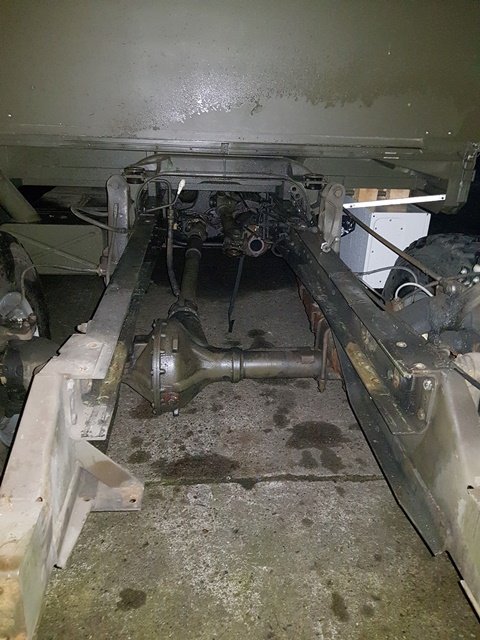

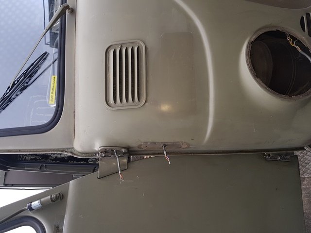

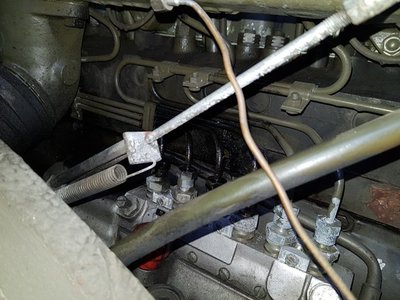

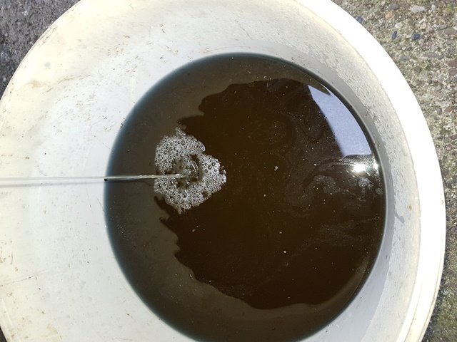

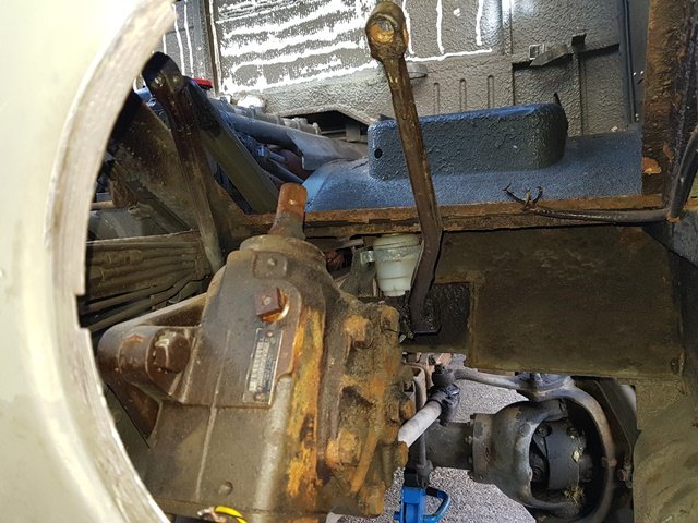

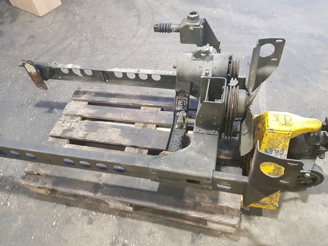

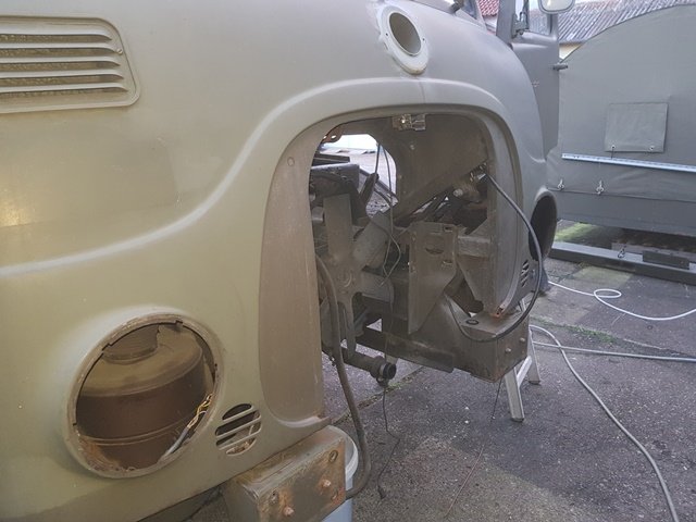

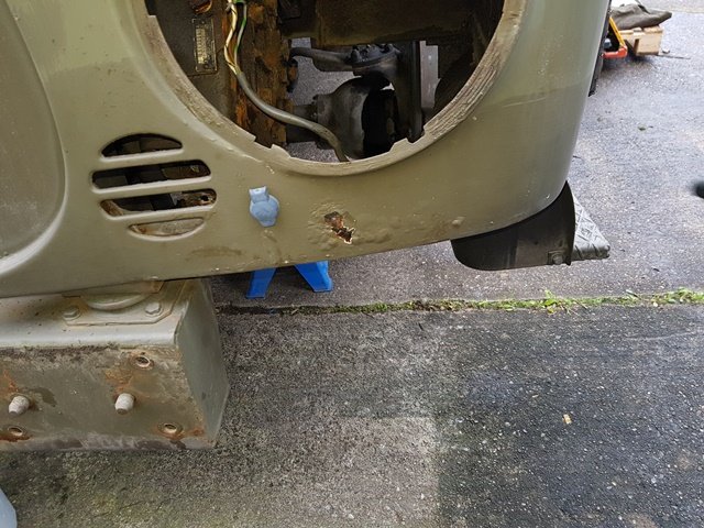

Da mein Fahrerhaus sehr rostig ist entschied ich mich letztes Jahr für einen Tausch. Beim zerlegen fanden wir Öl im Kühlwasser und einen Ölfilm z.B. an den Einspritzleitungen. Zusätzlich zum Fahrerhaus wurde auch der Motor ausgebaut, was aufgrund des Schlittens und der Rollen sehr einfach geht. Da in der Nähe des Umbauortes keine kompetente Firma zu finden war Entschied ich mich für die Fa. Gödel & Ernst in Reinhardshagen. Hier stand der Motor mehrere Wochen bis man ihn aufgemacht hat. Als die Zylinderköpfe ab waren hat man festgestellt, daß mehr zu machen ist als nur die Zylinderkopfdichtung und hat das Interesse verloren: " Sie können den Motor abholen, wir berechnen Ihnen auch nichts!"

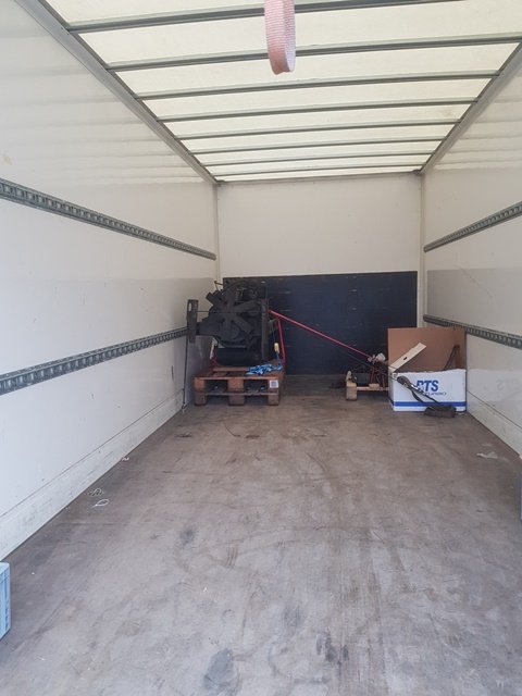

Ich hab mir über Nacht einen LKW bei Sixt gemietet und hab am nächsten Tag den Motor nach Ludwigsburg geholt. Bei der Firma Dieselwelt http://dieselwelt.de freut man sich auch über alte "mechanische" Motoren. Allerdings stand auch hier der Motor erstmal rum, weil gerade die Grippe grassierte.

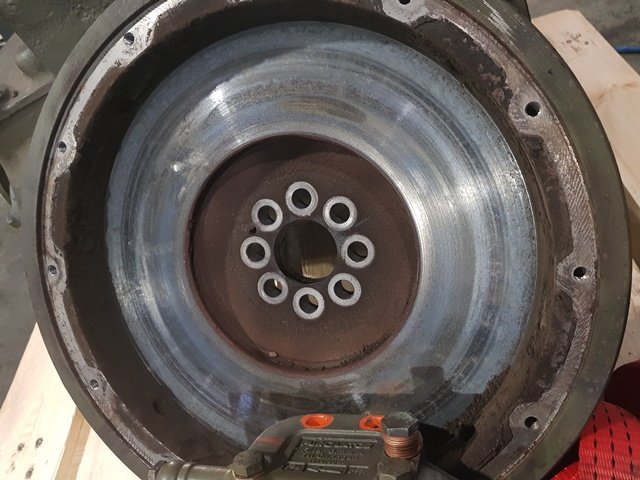

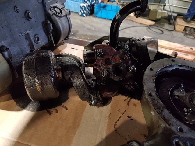

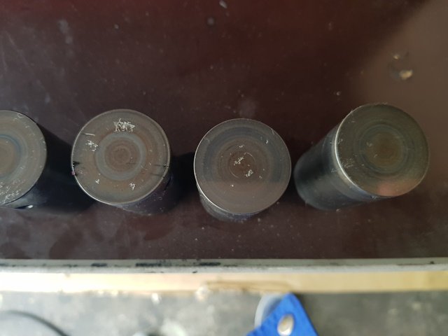

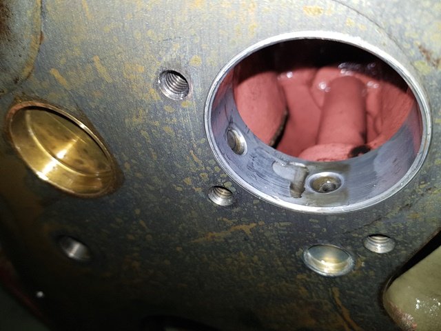

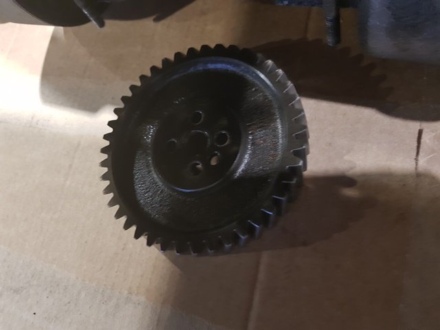

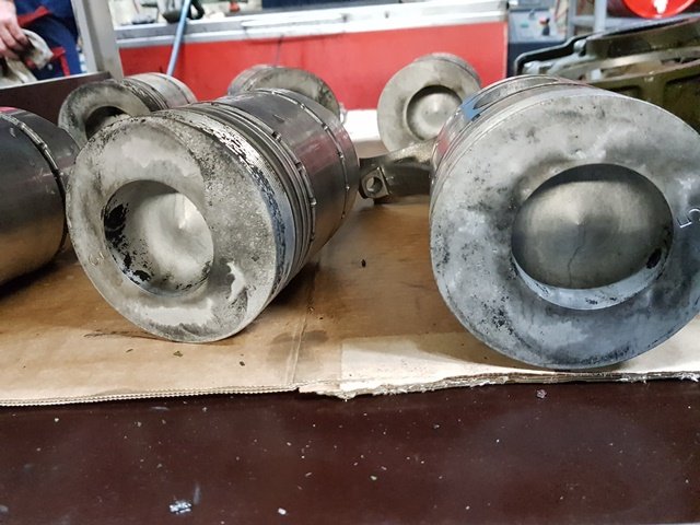

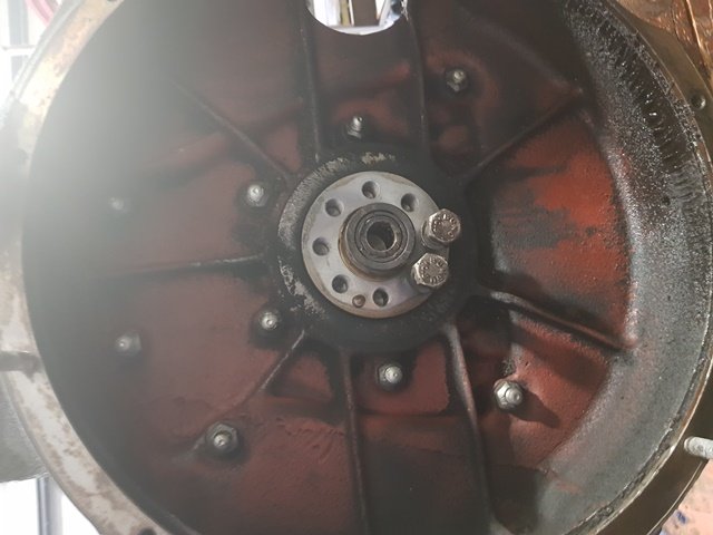

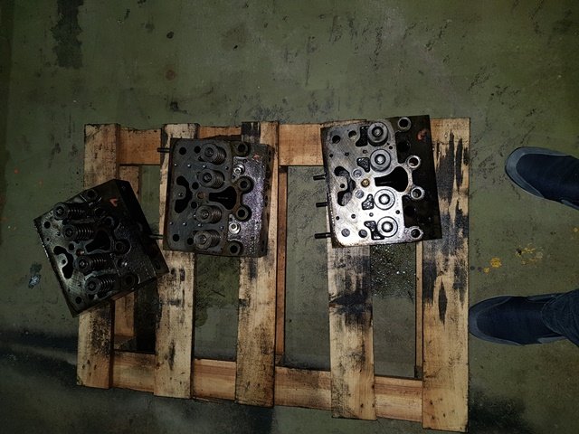

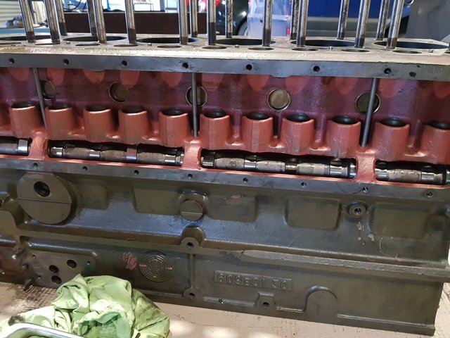

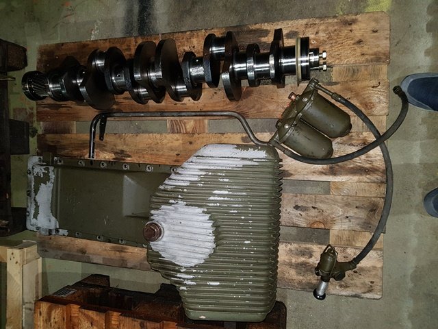

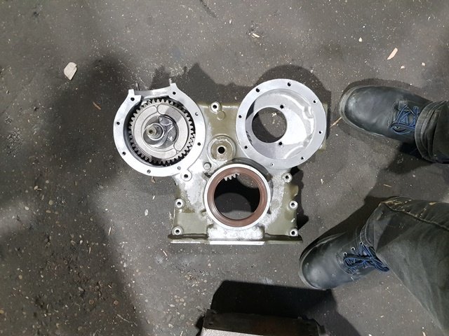

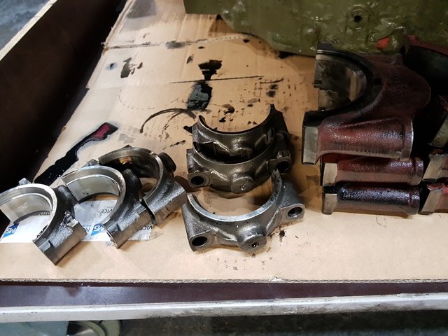

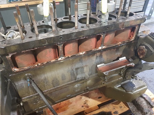

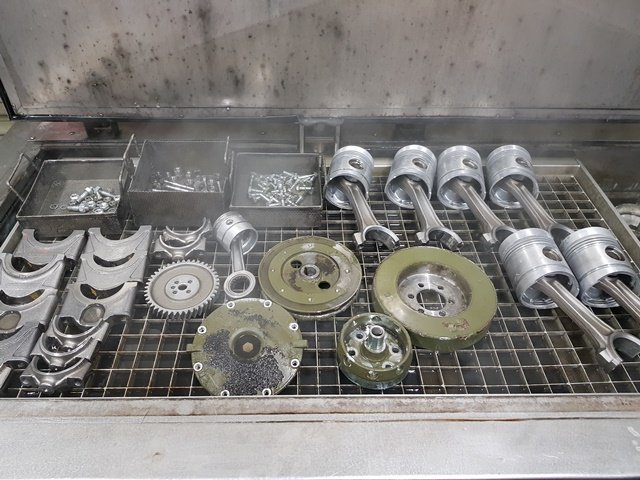

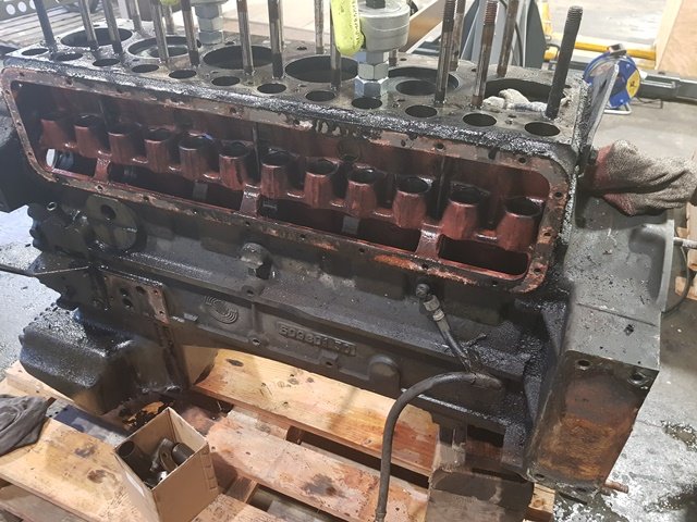

Dann aber ging es richtig zur Sache. Alles wurde zerlegt und unter die Lupe genommen. Bei den Ventilstösseln zeigten sich Kratzer auf der Lauffläche. Das vordere Nockenwellenlager war defekt.

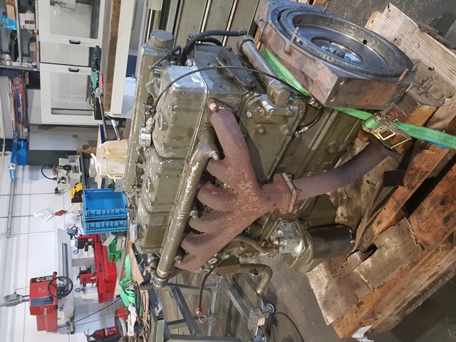

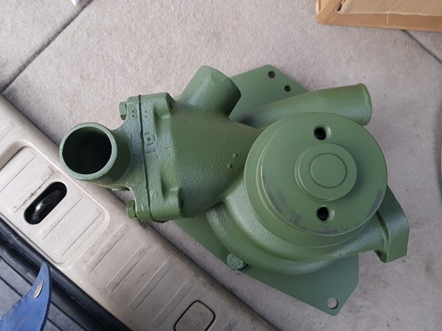

Mit einer langen Einkaufsliste machte ich mich auf den Weg nach Österreich. Vorher hab ich die Wasserpumpe in Feucht bei der Firma Rem Ex http://www.rem-ex.de vorbeigebracht.
Bei Eichinger in Rastenfeld https://www.motoren.at ist man auf Steyr spezialisiert und lässt Ersatzteile nachfertigen. Fast alles ist lagerhaltig. Am rechten Bildrand ist Hr. Eichinger sen. zu sehen. Auf der Heimfahrt bin ich noch kurz in Steyr vorbeigefahren um mich dort ein wenig um zu sehen.

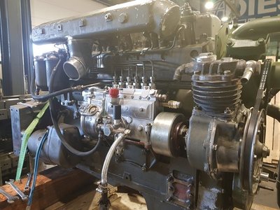

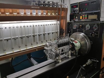

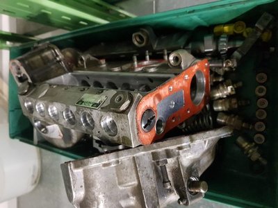

Die Einspritzpumpe wurde komplett zerlegt und neu aufgebaut (dabei wurden neue Pumpenstössel eingebaut) Danach wurde die Pumpe auf dem Prüfstand neu eingestellt. Die Einzelteile wurden in einem Ultraschallbad gereinigt Größere Bauteile wurden mit Dampfstrahler gereinigt.

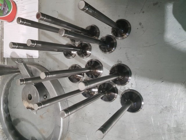

Die Ventile wurden für gut befunden, sie wurden nur überarbeitet

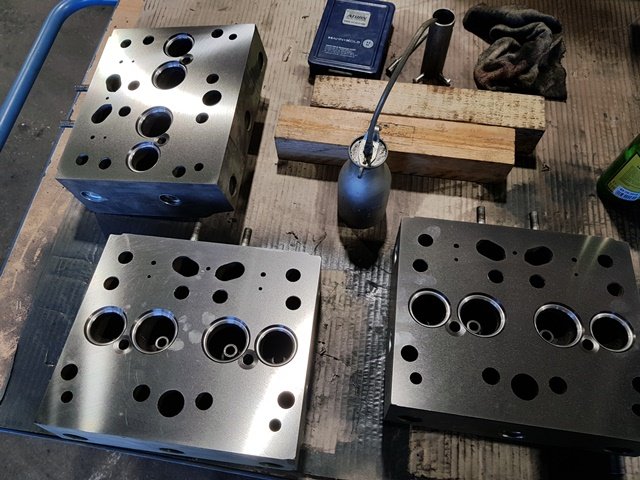

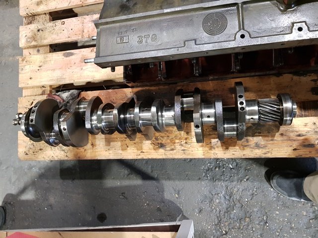

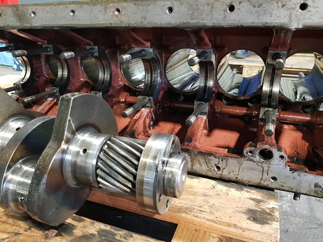

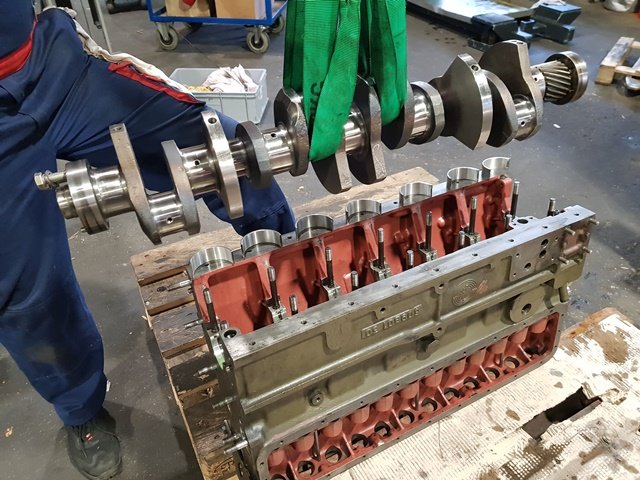

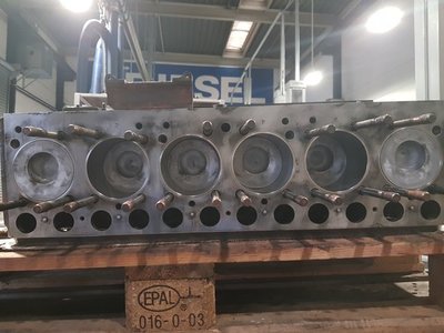

Die Köpfe wurden geplant und die Sitze gefräst Neue Hauptlagerschalen und die Kurbelwelle wieder eingesetzt Auch wenn nur ein Nockenwellenlager kaputt war, so wurden doch alle 5 gewechselt. Hier ist die Nockenwelle schon wieder da wo sie hingehört Da die Kolben nach der Reinigung wieder wie neu aussahen, wurden nur die Ringe getauscht (105mm, erster Ring Rechteckring) Hier sind die neu beringten Kolben schon wieder in den neuen Laufbuchsen. Sämtliche Dichtflächen wurden gesäubert. Hier ist schon wieder die Ölwanne drauf.

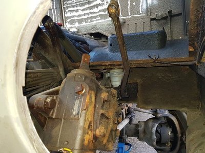

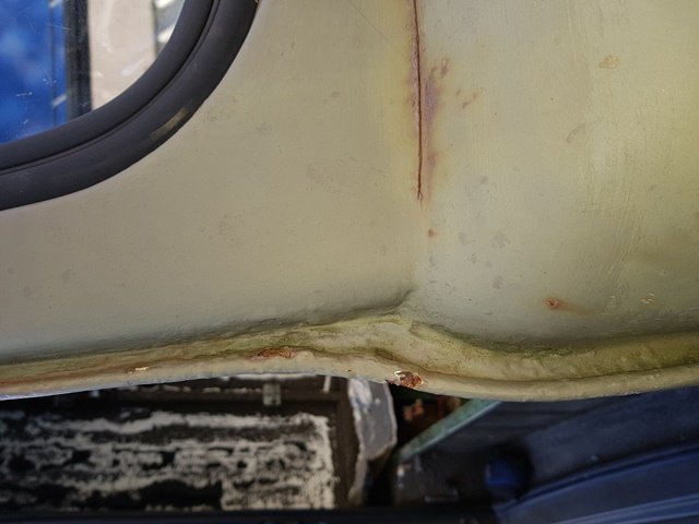

Am Fahrzeug möchte ich noch lange Freude haben. Der Rost war zu stark um nur was zu tauschen. Neu draufbauen ist da einfacher. Das Fahrerhaus ist zwar noch älter (Bj. 69) aber praktisch Rostfrei.

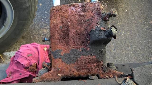

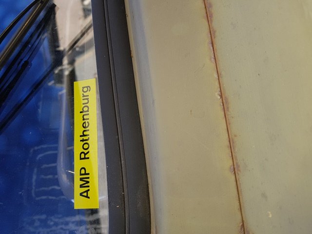

Der Batteriekasten machte einen so guten Eindruck der nicht zum restliche Fahrerhaus passte. Beim Abbau entdeckten wir dann die Schweissnähte. Die Bodengruppe war komplett getauscht worden. Das Pedalblech war derart schlecht, dass beim Sandstrahlen nichts mehr übrig geblieben wäre. Auch das Lenkgetriebe und die Konsole waren in einem desolaten Zustand.
Den Zustand möchte ich so original wie möglich belassen. Natürlich sind die Fenster nicht original, aber zeitgemäß.

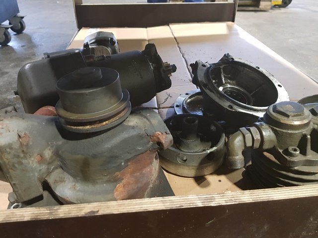

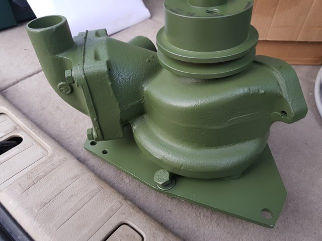

Heute hab ich die Wasserpumpe abgeholt. Sieht toll aus. Die alte Dichtung hätte nicht mehr lange mitgemacht.

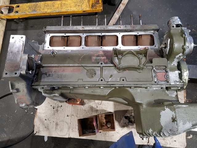

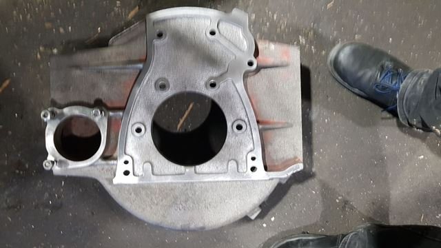

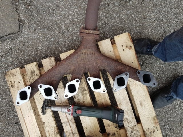

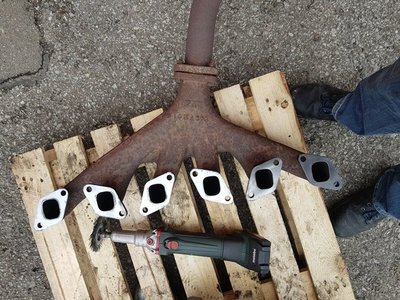

Auch die Wasserpumpe wurde komplett überholt bei der Firma Rem-Ex in Feucht www.rem-ex.de DIe Dichtflächen am Abgaskrümmer wieder saubergemacht Die Dichtungen für die Seitendeckel sind ein Muß. Dirko hilft nicht da unter dem Deckel noch ein dünnes Wasserleitblech ist.

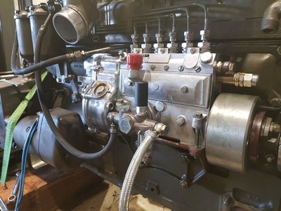

Hier ist alles schon wieder zu Auch die Einspritzpumpe ist wieder dran. Die 85er Pumpelemente wurden durch 105er ersetzt, die Pumpe aber auf die gleichen Kennwerte eingestellt.
Das bringt ein bisschen mehr Drehmoment. Hier das Video vom ersten Motorlauf: https://www.amazon.de/photos/share/71hT ... w4wdVEDOwW

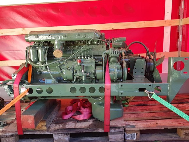

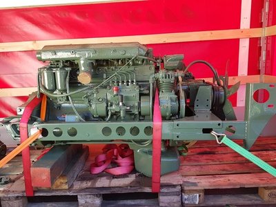

Nachdem der Motor beim lackieren war geht es wieder zurück auf die Reise zum LKW, wo er jetzt auf seinen Einbau wartet.

Quasi über Nacht hab ich einen LKW organisiert und den Motor an einem Tag zu mir nach Ludwigsburg geholt. So ein MAN mit Kofferaufbau ist ganz angenehm zu fahren, trotz der nur 180PS! Bei 89km/h ist halt Schluss! Vom Verbrauch her unschlagbar, trotz fahren am Anschlag 900km mit zwei Tankfüllungen.
