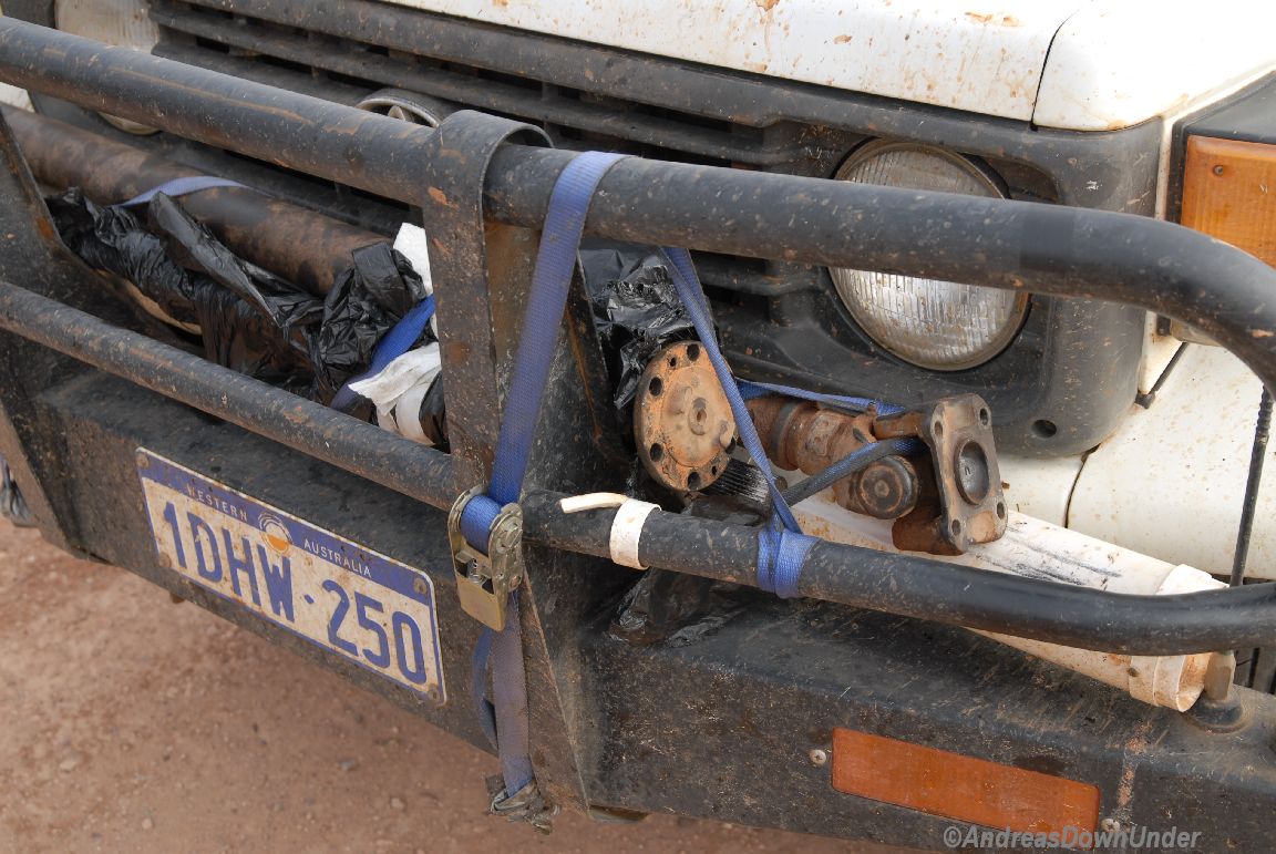

Wenn das hintere Diff streikt: die Steckachsen ziehen, Kardanwelle ausbauen, Allrad einschalten und Freilaufnaben sperren. Ich war erstaunt wie weit ich im Gelänge mit reinem Vorderradantrieb gekommen bin.

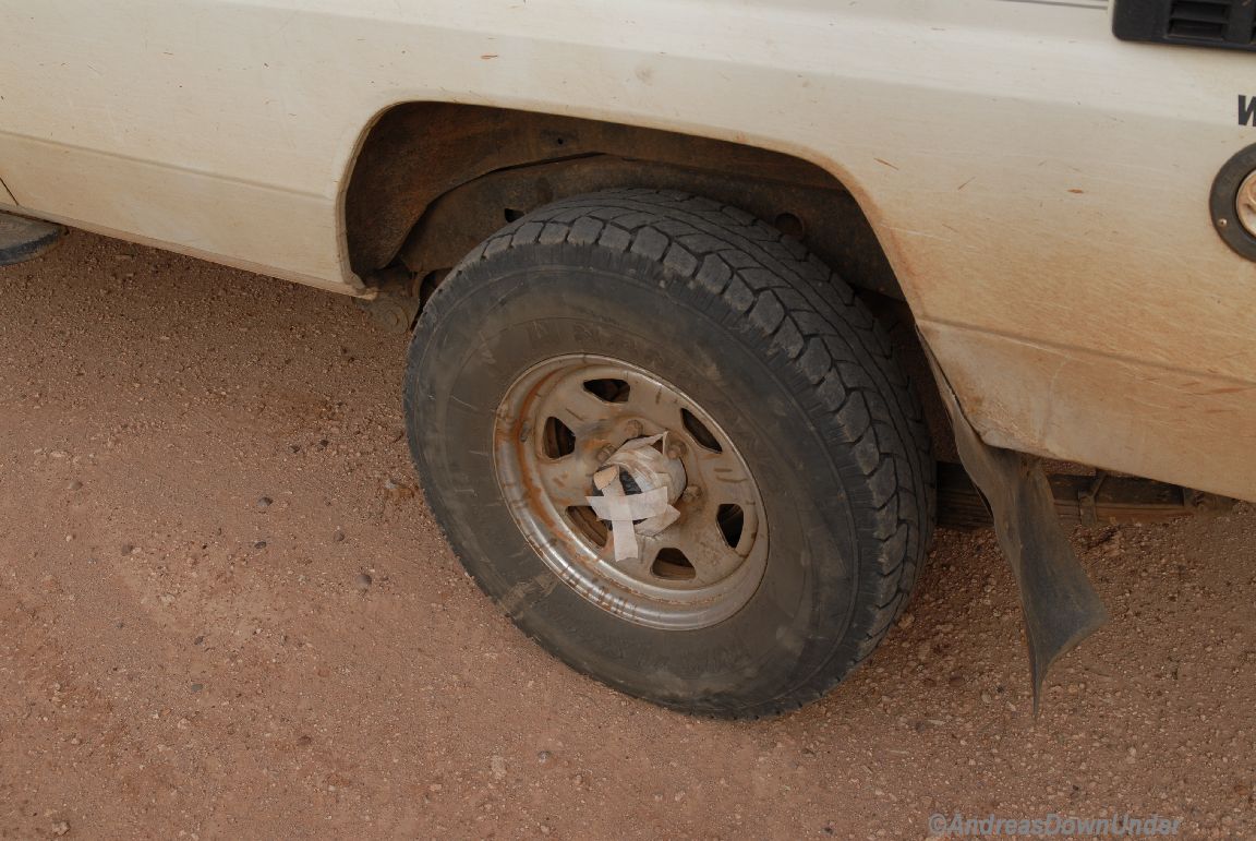

So hatte ich mir das vorgestellt. Wieviel km bis du so gefahren? Wie hast du das Loch dicht gemacht von der gezogenen Steckachse? Oder einfach offen lassen?

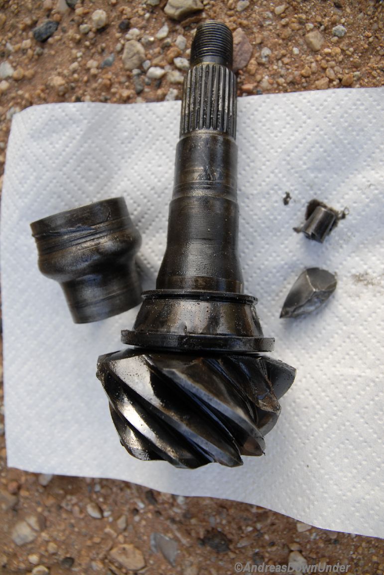

bei Andreas sieht man deutlich die Konsequenzen wenn die Vorspannung vs Lagerspiel nicht stimmen. Durch das erhöhte Spiel Drücken sich Kegel und Teller auseinander und die Zähne tragen nicht mehr auf der vorgesehenen Fläche sondern zu weit außen und brechen ab oder sprengen den Achskörper.
Links im Bild sieht man die Stachhülse oder "Collaps spacer" diese hat beim Toy erstaunlich viel "Luft" zu kollabieren, es könnte allso passen, dass er durch suksessives nachziehen der Zentralmutter noch in den spielfreien Bereich kommt.
Das Problem wird sein, dass er viele hundert NM zum Anziehen brauchen wird, gegenhalten muss er am Kardanflansch weil er sonst natürlich das Diff belastet.

da ich das Diff ausgebaut hatte und mir das Kegelrad entgegenfiel habe ich diese Öffnung mit einer passenden, abgeschnittenen Plaste- Flasche verschlossen und die Radnaben hinten hatte ich mit Folie und Klebeband abgedichtet. Wasserdurchfahrten wären so nicht möglich gewesen, die standen aber auch nicht an. Die Ausrüstung des Fahrzeuges mit Werkzeug und sonstigen Hilfsmittelchen war praktisch nicht vorhanden, was das Lösen der Schrauben des Gelenkwellen- Flansches zur langwierigen Sache machte (Imho braucht man einen 14er Ringschlüssel, besser noch eine 14 Stecknuss mit 6-Kant (kein 12- Kant).
Ich bin damals bis nach Alice Springs gefahren (ca. 250km, aber auf der 3 / 6 / 2, mit Abstechern), dort habe ich mir auf dem Schrottplatz ein gebrauchtes Diff. gekauft. Wie viel es genau gekostet hat weiß ich nicht mehr, irgendwas um die 200 bis 300 AUD. Im Zubehör- Teilehandel hätte ein neues Nachbau- Diff ca. 1500 AUD gekostet. Bei einem anderen Diff auf die Übersetzug und Diff- Sperren achten.
Wenn es interessiert hier nachzulesen: https://andreasdownunder.wordpress.com/ ... alschaden/
Mit reinem Frontantrieb bin ich schon vorsichtiger gefahren, habe die Temperatur des vorderen Diff anfangs kontolliert, was aber völlig problemlos war. Abstecher von der Strecke zur Übernachtungsplatzsuche konnte ich mir aber nicht verkneifen. Schließlich wollte ich ja auch sehen wie weit man mit reinem Frontantrieb kommt
