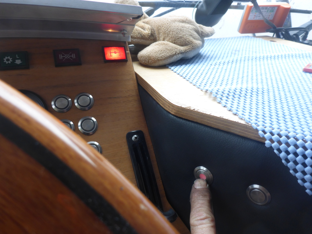

Natürlich brauche ich dafür jetzt noch einen Schalter im Fahrerhaus mit Leitung zum Ventil.
Eine zweite Leitung vom Druckschalter ins Fahrerhaus, denn:
Damit alles auch schön angezeigt wird, brauche ich noch ein neues Emblem (Getriebe Low) für die Untersetzung. Das Allrad Symbol war ja schon da.
Das Lämpchen vom Allrad Symbol wird nun in das Gehäuse des neuen "Getriebe Low" Emblems gesteckt. Das alte Allrad Symbol wird vom neuen Druckschalter am VTG gesteuert.
