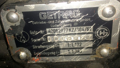

@ discotek oder andere
Ich habe auch einen 80-16 AW mit 168 PS und ZF Getriebe auf 295/80 R 22,5. Laut Datenblatt soll es entweder ein ZF S 6-36/2 oder ZF AK 6-36/2 verbaut sein. Für meinem Hund ist es innen auf Dauer zu laut und ich finde auch angenehmer. Er geht maximal 85 - 88 km/h. Wie ist den die genaue Bezeichnung des Getriebes, das man einbauen kann. Und wenn es mehrere gibt, die infrage kommen. Welches lässt sich am stressfreisten tauschen.
Vielen Dank!

Hallo Gregor,
Entschuldigung - habe mich in der Zeile des Datenblatts verhauen. Verteilergetriebe hat 1,172 Straßen- und 1,783 Geländeübersetzung.
Hast Du mit dem ZF S6-36 (mit i 1:1,032) viel umbauen müssen, damit es passt? Ich kann nur "bischen Auto" aber beim Lkw kenne ich mich noch nicht so aus und trau mich noch nicht an alles ran. Auto habe ich auch nicht gelernt, sondern es war ein Learning by Doing / Try and Error. Ein identisches Getriebe habe ich beim Pkw schon einmal getauscht, das war es aber dann und das ist schon zig Jahre her.
VTG müsste ich einbauen lassen bzw. kann nur etwas dabei helfen. Deshalb wäre es gut einmal zu wissen, wie der Aufwand ist, was man eventuell für den Einbau in den 80-16er ändern muss. Welche Teile man beschaffen muss. Wenn ich den Umbau mache und das richtige VTG irgendwo schieße, habe ich schon überlegt bei Gelegenheit das im günstigeren Ausland einbauen zu lassen. Wenn ich da gleich alle Teile hätte und weiß worum es geht, wärs vom sehr großen Vorteil.

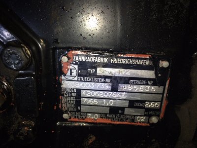

Noch mal ne Frage: Laut Herstellerdatenblatt habe ich entweder ein ZF S 6-36/2 oder ZF AK 6-36/2 mit Verteilergetriebe Straßenübersetzung 1,183, Geländeübersetzung 1,783. Höchstgeschwindigkeit so um die 85 - 89 km/h auf 295/80 R 22,5.
Dumme Frage; Aber habe ich auch ein 6-36 Schaltgetriebe drin? Es gibt einen Rückwärts und 5 Vorwärtsgänge. Hat ein 6-36 nicht 6 Vorwärtsgänge? (dachte ich). Oder wurde der 6. Vorwärtsgang gesperrt (gibts das?)
Ich habe im Sommer mal irgendwo am Getriebe folgende eingestanzte Inschrift gefunden: 123841 6164(die 4 ist nicht sicher), ZF 33, ?23.05.1816. (Verteilergetriebe Nr.?) Ein Typenschild war nicht zu sehen.
Für nen kurzen Tipp wäre ich dankbar.

S=Synchrongetriebe
AK=Allklauengetriebe (unsynchronisiert)
36= 360 Nm Nenneingangsdrhemoment
/2= Verstärkte Hauptlager
Ciao,

Und, sehe ich das richtig, dass das S6-36 immer 5 Vorwärtsgänge hat und wenn es einen "zusätzlichen Straßengang" hat, dann sind immer noch 5 und keine 6 Vorwärtsgänge. (Ich hatte nicht genau gelesen: ""Anfahren geht jetzt im 1. Gang, vorher im 2. Gang. Kleinere Kreisel im 3. und vorher im 4. Gang. Grosser Kreisel geht immer noch im 4. Gang. Eigentlich verschiebt sich alles um einen Gang zurück, was einen zusätzlichen 6. Gang mit sich bringt. Vorher hatte ich ja praktisch nur 5 Gänge da ich ja schon im 2. losgefahren bin." --> Verstanden obwohl er nur 5 Vorwärtsgänge vorhanden sind, er mit den neuen VTG das "Gefühl" hat, jetzt 6 Vorwärtsgänge zu habe." ). Das hat mich etwas irritiert und ich dachte, es müssen 6 Gänge sein.
Wenn ich dann mein VTG (Strassengang i 1:1,172) "nur" durch ein VTG eines Iveco 110-17 (i 1:1,032, , Geländegang möglichst gleichbleibend) ersetze, komme ich in etwa auf die Leistungen von Gregor:

also...BAT Trade sagt "S6-36" = 6 Gang Getriebe - das heisst für mich 6 Vorwärtsgänge plus 1 Rückwärtsgang...
Wenn dein S6-36 nur 5 Gänge hat stimmt irgendwas nicht... Mögen die Spezis mal Licht ins Dunkle bringen :ninja:

S6 hat 6 Vorwärtsgänge. Bei dem Schaltgetriebe ist vor allem wichtig, welche Übersetzung im längsten Gang vorhanden ist. Das kann 1:1 sein oder (besser) 1:0,xx. Bedeutet im Umkehrschluss ein S5 kann die gleiche Übersetzung haben wie ein S6 (jeweils im letzten Gang) - es ändert sich nur die Abstufung.
Gruß, Marcel

also von Deinem Fz her würde ich sagen Du hast fast sicher ein 5 Gang Getriebe drin.
Meinte die 80-16 hatten dies meistens drin.
Typenschild mal gesucht?

vielen Dank. So hatte ich es auch anfangs verstanden, dass ein S6-36 6 Vorwärtsgänge + 1 Rückwärtsgang hat. Stand auch in einen anderen Beitrag so. Das hat mich irritiert. Ja, Typenschild habe ich gesucht aber nichts gefunden. Wahrscheinlich ist es auf der Oberseite des Getriebes wo ich nicht hinsehen kann. Ich muss da mal mit einen Spiegel nachsehen.
Laut Datenblatt des Herstellers (war die Voralge für die Zulassung in Deutschland beim TüV) soll aber das synchronisierte ZF S 6-36/2 verbaut sein. Aber in den fast 30 Jahren kann ja viel passiert sein.
Oder liebe Getriebespezialisten: Gibt es ein habe-nur-5-Vorwärtsgänge ZF S 6-36/2 Getriebe? Kann es sein, dass man irgendwie aus irgendwelchen Gründen den 6. Vorwärtsgang gesperrt hat?

#57 Beitrag von meggmann » 2017-03-02 17:54:35
Sie sieht das Typenschild aus (oft unter Lack versteckt) und sitzt in Fahrtrichtung hinten wenn ich mich recht erinnere.

#58 Beitrag von meggmann » 2017-03-02 18:03:47
Und so das vom Verteilergetriebe

#59 Beitrag von Iveco Magiurs 80-16 » 2017-03-02 18:28:03
Hallo Marcel,
Danke für die Fotos. Als ich die Verkabelung am Boden neu verlegt habe und beim Entlüften der ESP habe ich ausführlich nach den Typenschildern gesucht. Vergeblich. Da ist nichts außer eine eingestanzten Nr. (habe ich weiter oben in einen alten Beitrag geschrieben.) Wo sind die Schilder bei Dir angebracht. Gut sichtbar oder oben zwischen Getriebe und Fahrerkabine?
Auf meinen Schaltknauf sind die Gänge so eingezeichnet
R - 2 - 4
1 - 3 - 5
Wenn der 6. Gang Vorwärtsgang vorhanden wäre, wo ist der? Rechts neben den 4? Muss man etwas machen (ziehen, drücken, Zwischengas), damit der reingeht? (Vielleicht habe ich ja doch das S6 - 36 wie im Datenblatt des Herstellers angegeben ;)
Danke.
Gerhard
