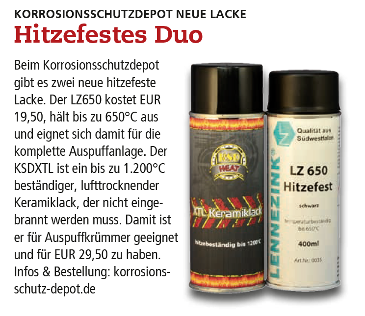

Vor ein paar Ausgaben in den News- Meldungen der 4x4action hatten wir einen hitzefesten Lack, der angeblich für sehr sehr hohe Temperaturen sein soll. Ich schau morgen im Büro mal nach wie der hieß und von wem der war.

ich hatte letztens Kontakt mit dem Korrosionsschutz Depot wegen Krümmerlack. Dort wurde Keramiklack in den Ring geworfen. Hast du die Möglichkeit mittels Infrarot Thermometer die Temperatur am lebenden Objekt zu messen?

#8 Beitrag von sharkrider » 2017-01-05 14:32:30
Weickenm hat geschrieben:Guten Abend,
Ja, das vom Korrisionsschutz Depot ist auch das, was wir in den News hatten.

#9 Beitrag von Hydraulicus » 2017-01-05 14:59:48
Ah, ok vielen Dank für eure Antworten, keine Ahnung, wei heiß beim Diesel LKW der Turbo wird, wenn ich aussteige und messe....sind ja wieder 20 Grad futsch :lol:
Die Farbe ist mir eigentlich relativ egal, da alles schöner ist als rostrot :-)
Muss aber wahrscheinlich warten, bis es etwas wärmer wird.
Schaue gleich mal, was das Zeugs kostet.
Gruß Felix

#10 Beitrag von Hydraulicus » 2017-01-05 15:00:32
ähm....steht ja da.....die obligatorischen 20 Euro :blush:

#11 Beitrag von sharkrider » 2017-01-05 15:40:57
Hydraulicus hat geschrieben:ähm....steht ja da.....die obligatorischen 20 Euro :blush:
jetzt wo Du´s sagst seh ich es auch :totlach:

#14 Beitrag von meggmann » 2017-01-06 15:07:34
Bei mir haben die noch nie gehalten. Auf den Packungen (Dosen) stand immer etwas von langsam bis 200 ° erhitzen, dann 30 min auf der Temperatur ausdünsten lassen, dann blablabla - geht auf einem Auspuff so schlecht - also ich kann die Hitze nicht dosieren.
Das Keramikzeug klingt finde ich etwas interessanter.
