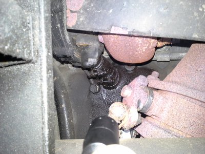

Re: Blaue Abgase Magirus 130D9 Motor BF6L913T
Moin zusammen,
erstmal tausend Dank für die vielen Tipps von allen Seiten.
Hatte nach einigiger Zeit endlich Luft, das Problem anzugehen.
Habe einen verölten Schlauch am Turbo entdeckt, die Schellen waren ziemlich lose. (Siehe Bild)
Habe ich wieder vernünftig befestigt und den Wagen dann in die Werkstatt gegeben. Schon auf der Fahrt dahin, kein blauer Rauch mehr.
Der Meister hat sich die Sache angeguckt, Ventilspiel eingestellt und mich gefragt, ob ich ihn verarschen wolle...?
Seitdem läuft der Magirus wieder wie gewünscht!!
Woran es nun wirklich gelegen hat...? Egal, hauptsache wieder reisefertig.
Beste Grüße,
Pepe

Schau jetzt mal ob's da bei unserem auch ölt - was ist das für ein Schauch?
Nicht das wir auch blauen Rauch hätten, aber...
Sitzt hinter der Drosselklappe wie's scheint.
Der sitzt unten am Turbo, ist der Rücklauf fürs Öl. Der Schlauch ist gerne ölig, kenne ich von meinen beiden. Der Kompressor kann Öl verbrauchen, wenn er verschlissen ist.
