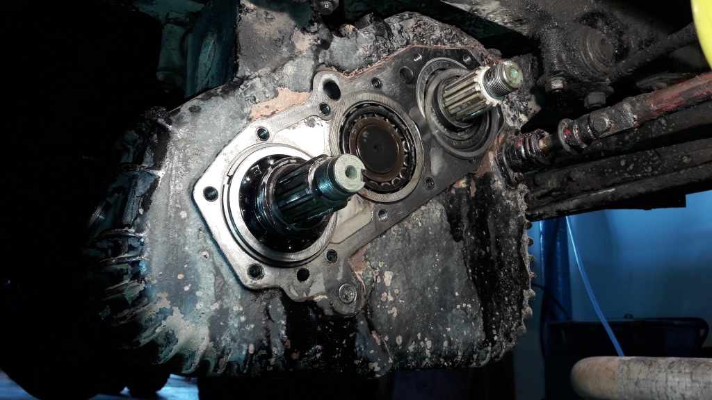

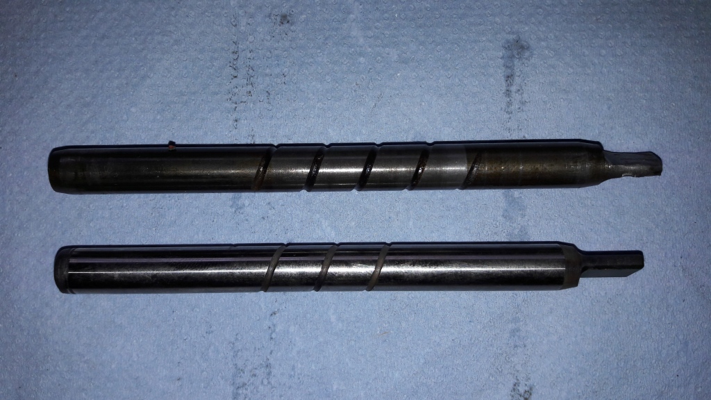

hat schon mal jemand die kleine Antriebswelle des Tachoantriebs des VG erneuert?

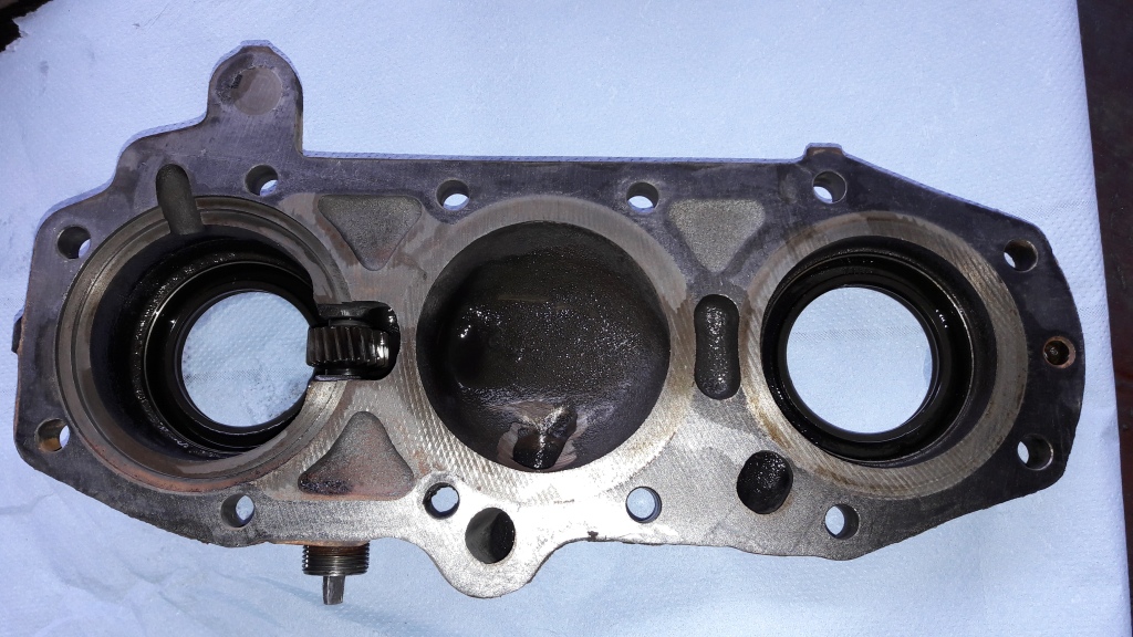

Hintergrund ist das das Winkelgetriebe festgegangen ist und sich der Zapfen der Welle verdreht hat. Ich ich habe zwar versucht den Zapfen wieder zurück zu drehen, das ist mir aber nicht richtig gelungen. Bei dem Probe montierten Getriebe ist gleich ein Mitnehmer abgebrochen, so das ich mich entschlossen habe die Welle zu tauschen. In dem Zuge werde ich auch gleich alle Simmeringe erneuern.

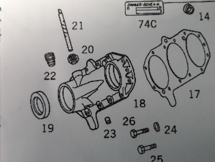

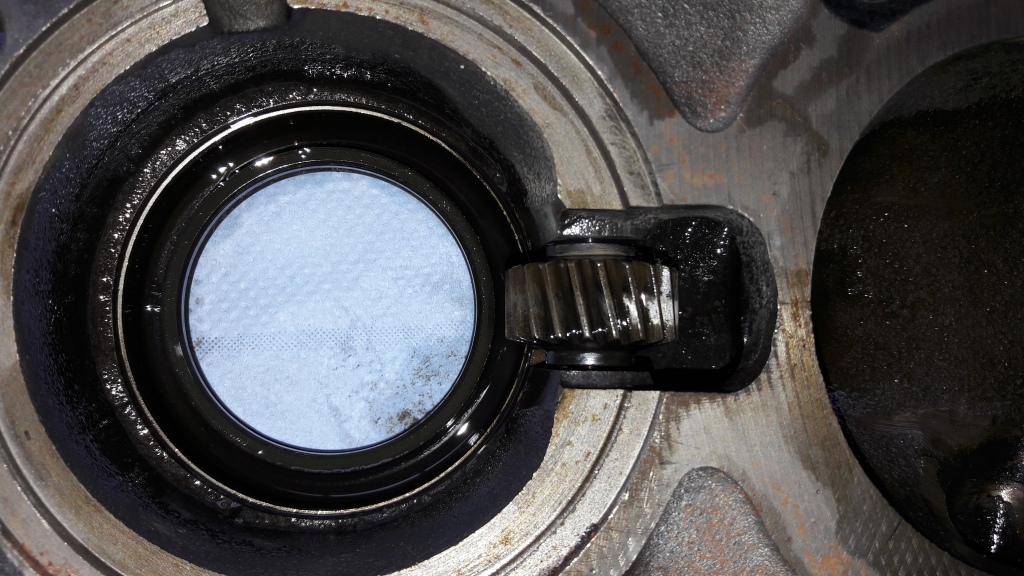

Die Welle (21) lässt sich zwar im Gehäuse in und her bewegen aber wie ist das kleine Zahnrad (20) befestigt? Aufgeschrumpft? Muss die Gewindehülse (22) ausgebaut werden?
Wenn wir schon dabei sind, hat jemand noch einen Faltenbalg (312 284 10 97) für die Schaltstange? Bei MB nicht mehr lieferbar.

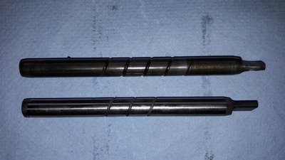

Die neue Welle
Die neue Welle
Das kleine Zahnrad meine ich

#2 Beitrag von Pirx » 2016-05-02 20:46:10
Hallo Stefan!
Die Reparaturanleitung zum VG 325-3W schreibt zum Ausbau:
- Verschlußstopfen Tachometerantriebswelle herausdrücken
- Zylinderstift zur Sicherung der Gewindebüchse ausbohren und Gewindebüchse mit 2 gekonterten Muttern herausschrauben
- Tachometerantriebswelle mit einer Presse herausdrücken und Tachometerantriebskleinrad abnehmen
Für den Einbau:
- Tachometerantriebskleinrad in die Aussparung des Deckels einlegen
- Tachometerantriebswelle einpressen
- Gewindebuchse mit 2 gekonterten Muttern einschrauben
- die Gewindebuchse durch den Deckel anbohren und mit Zylinderkerbstift sichern
- Verschlußstopfen von der Gegenseite so einpressen, daß die eingedrehte Rille noch frei ist
Viel Erfolg!

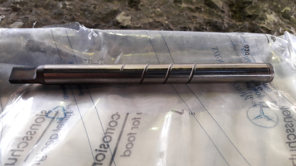

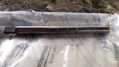

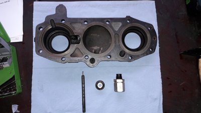

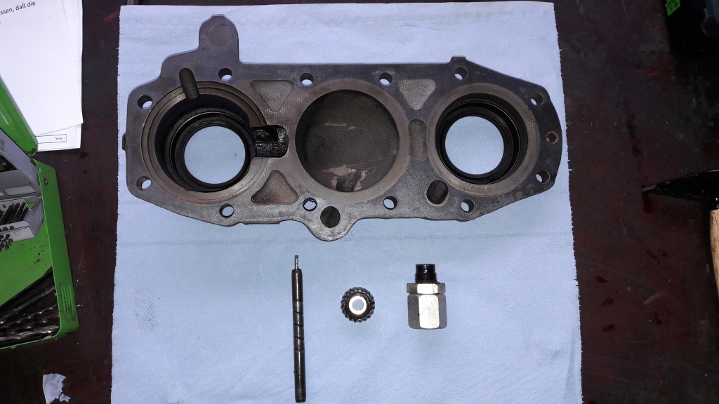

Die Demontage der Welle ging recht zügig, den recht weichen Stift ausgebohrt, die Gewindehülse entfernt und mit Hammer und Dorn ausgetrieben. Warum die Hülse aber ausgebaut werden soll ist mir noch nicht ganz kar, da die Welle da locker durch geht. Verschlissen sieht mir die auch nicht aus. Zur Montage werde ich einen Schlitz in den Dorn schneiden um den Mitnehmer nicht zu beschädigen.Wenn ich auf's EPC gehöhrt hätte und gleich ein neues Zahnrad mitbestellt hätte wäre wohl alles schon wieder zusammen. Die neue Welle ist 11mm kürzer und wohl etwas dünner wie die alte und somit fällt sie durch das alte Zahnrad durch. Der Ölfilm reicht zwar um das Zahnrad mitzunehmen, aber sie rutscht dann aus dem Winkelgetriebe nach unten. So kommt das Zahnrad wohl erst morgen oder Freitag.
