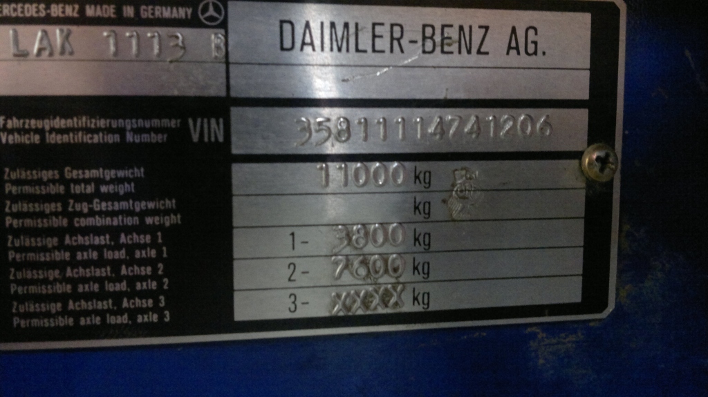

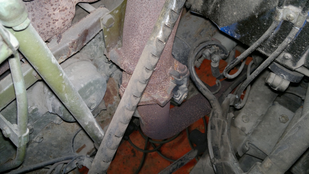

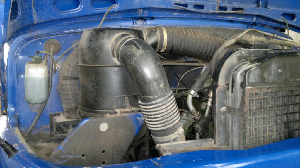

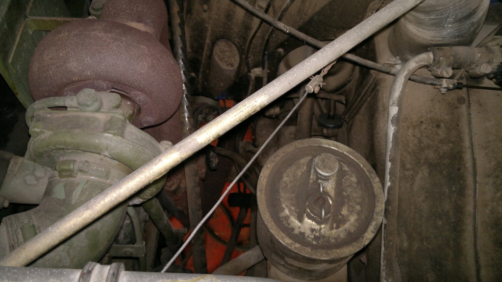

anbei ein paar Bilder eines THW Kippers mit 168 PS Motor. Nur mit einem Motortausch ist es wohl nicht getan, der ganze Ansaug ist auch anders und bestimmt auch die eine oder andere Kleinigkeit... :angel:
