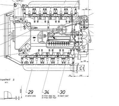

#15 Beitrag von Oelprinz » 2016-03-10 11:25:49
sollte die Sachnummer 51.08101-0364 (siehe unten Position 29) sein. Lagerbestand in Dachau derzeit 0 :sick: Wenn du ein paar Details schickst was wo kaputt ist, vielleicht gibt es andere Lösungsansätze.

#18 Beitrag von Oelprinz » 2016-03-14 16:40:02
Update:
Bauteil SNR 51.08101-6171 könnte alternativ bestellt werden. Es liegen aktuell 19 Stück im MAN-Lager vorrätig. Dieses Abgas-Rohr ist für Ersatz dokumentiert.
Falls der Fred-Starter hier nochmal rein schaut, hoffe ich damit eine Hilfestellung geboten zu haben.

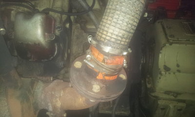

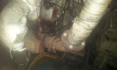

#20 Beitrag von earlhill » 2016-04-01 19:13:10

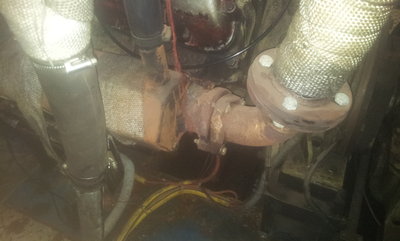

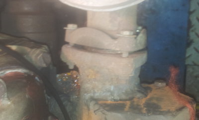

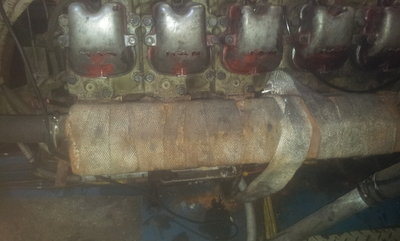

Bilder des linken Krümmers. Wie das grobschlächtig geschweisst ist, glaube ich nicht, dass dies ein Original-MAN-Teil ist.
Klaus

#21 Beitrag von Bluekat » 2016-04-04 22:35:54
...die Auspuffrohre kannst Du mit Stein- oder Glaswolle - sofern vor Ort irgendwo erhältlich - isolieren, danach mit einem feinmaschigen Drahtgewebe zum fixieren umwickeln.

#27 Beitrag von Oelprinz » 2016-04-06 10:32:20
Hallo Klaus,
der Lieferumfang des Motors endet üblicherweise nach dem Abgaskrümmer, welcher an den Zylinderköpfen angeschraubt ist. Alles danach wird von der Werft beigestellt. Auf den Bildern sieht es zusätzlich dazu so aus, daß bereits der MAN-Abgaskrümmer im Flanschbereich modifiziert ist.
Generell: Der Motor muss die SOLAS-Anforderungen erfüllen, d.h. kein Bauteil darf mehr als 220°C Oberflächentemperatur im Betrieb erreichen. Das erfüllt man/MAN mit der Umspülung mit Motorkühlwasser. Das bedeutet aber auch, daß hier bis zu 100°C anliegen, in den Flanschbereichen mangels Umspülung auch mehr. Eine Motorraum-Temperatur von 60°C ist für den Motor aber kein Problem, der Technik macht das nichts.
Zur Isolierung der Abgasführenden Bereiche im Schiff solltest Du im Hafen bei einem beliebigen Service-Betrieb nachfragen, was dort verfügbar/gängig ist. Mit Material von Thermisol o.ä., bist Du gut bedient.
Zusätzliche Wärmeabfuhr über das Umwickeln mit Kupferleitungen halte ich für viel zu Aufwändig und auch nicht effizient. Die heissen Bereiche (Flanschverbindungen) erreichst Du nicht und der Aufwand für zusätzliche Pumpen + Wärmetauscher ist hoch. Dazu kommt noch ein Betriebsrisiko durch die hohen Massen (zusätzliche Leitungen+Wasser) an schwingenden Bauteilen.

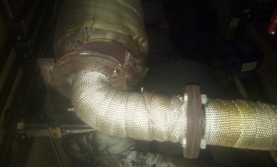

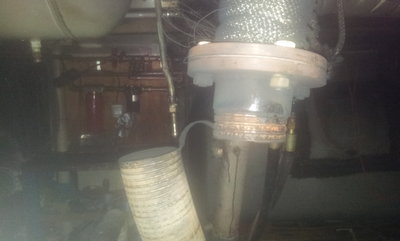

Danke erstmal für die guten Tipps. Wie ging es weiter? In Tunesien sind wir vor Ort nicht so richtig glücklich mit einer Reparatur geworden. Hatte dann beschlossen, die Auspuffrohre im nächsten europäischen Hafen richten zu lassen.
Auf der Überfahrt von Gabes nach Malta, ca. 260 sm, kam es dann zu den ersten Schwierigkeiten. Der Flansch am Auslass des rechten Auspuffkrümmers ist undicht und bläst Russ unter die Isolierung. Bei zunehmender Hitze fängt dieser an, zu kokeln. Haben das Rohr freigelegt und dann war gut. Wurde zwar sehr warm, es rauchte aber nichts mehr.
Nach ca. 20h brach das Flexrohr an der unteren Schweissung. Reparaturversuch unter laufender Maschine erfolglos. Nach weiteren 3h ist dann das Flexrohr oben komplett gerissen. Siehe Bilder. Somit gingen alle Abgase direkt in den Maschinenraum. Was tun auf hoher See? Ein Landfahrzeug stellt man am Strassenrand ab oder fährt zur nächsten Werkstatt. Das geht auf See nicht. Wir waren noch ca. 140 sm von Malta weg. Situation analysiert und beschlossen, zu versuchen, mit einem mit Abgas gefüllten Maschinenraum bis Malta zu kommen.
Was auch gelang. Der Dreck im Maschinenraum war natürlich unglaublich. Zwei Tage haben wir ihn wegen der Abgase nicht betreten. Abstellen des Motors ging leider auch nur unter Einsatz einer Brandfluchthaube. Zum Motorstop mach ich einen eigenen Thread auf.
Das Flexrohr am linken Auspuff war wohl mangels Kompensator gerissen. Die Leute, die das installiert hatten, dachten, dies tut es auch. Am rechten Auspuff ist einer montiert.
Die Werft auf Malta hat es inzwischen besichtigt und wird beide Auspuffführungen bis zur Decke ersetzen und stabile Kompensatoren einbauen. Und anschliessend Krümmer, Flansche und Rohre professionell isolieren.
Bei meiner lokalen MAN-Vertretung habe ich nach den wassergekühlten Krümmern angefragt. Sind lieferbar. Kostenpunkt etwas über 3.100 Euro/Stück. Da suche ich noch nach Alternativen.
