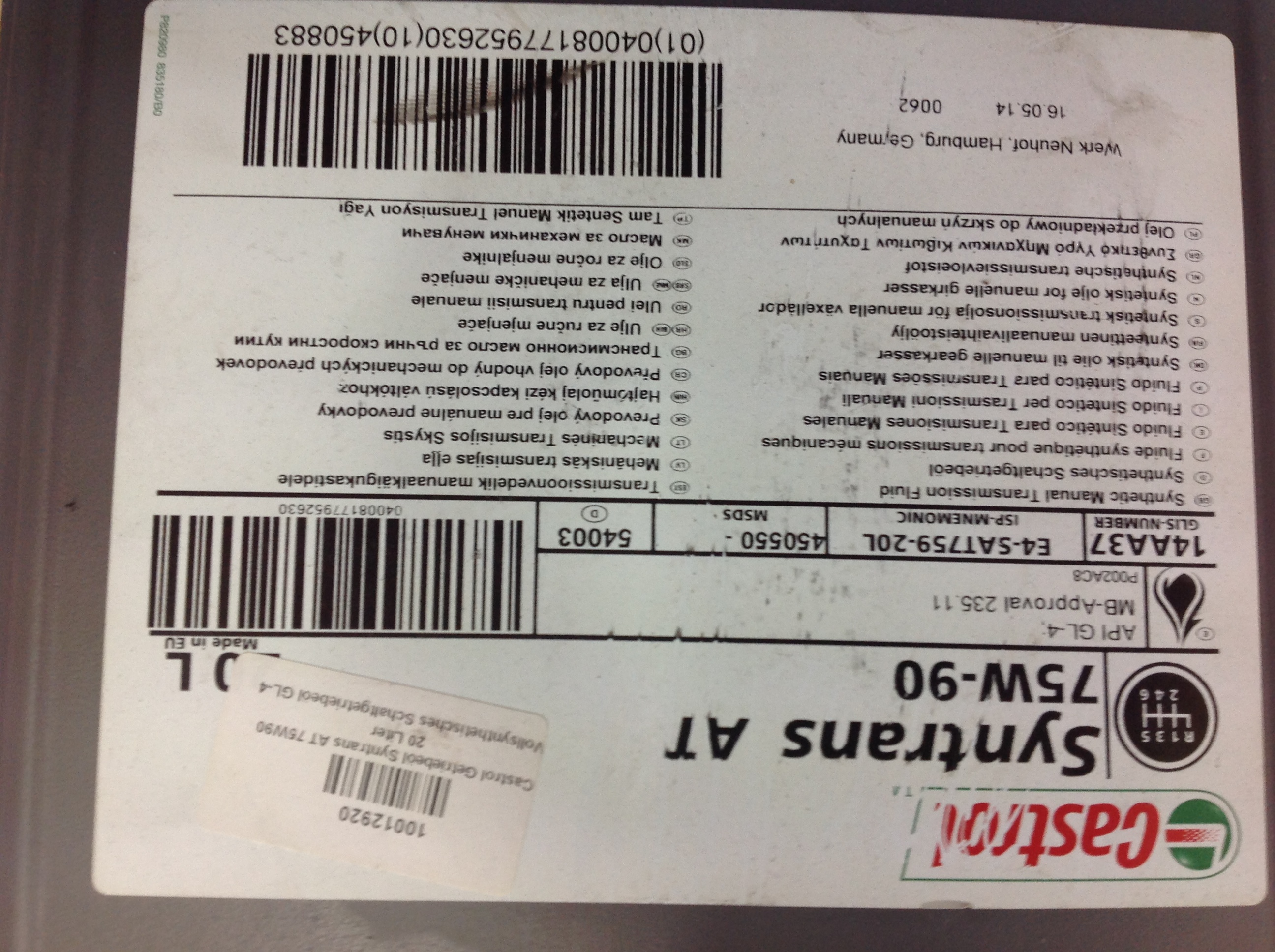

Wir besitzen auch einen 917, das Getriebe habe ich getauscht auf das Split-Getrieb.
Obwohl ich das Getriebe komplett zerlegt und alle verschlissenen Teile erneuert hatte, lies sich das Getriebe sehr schwer schalten, besonders in kaltem Zustand.
Abhilfe brachte das Umölen auf Castrol Syntrans.
Das Öl ist von Mercedes bei Schaltproblemen empfohlen.
Es ist relativ teuer, ist aber auch für den doppelten Wechselintervall freigegeben.
Blatt Nr. MB : 235.11
In das Getriebe gehen ca 17,5 Liter.
Getriebe richtig warmfahren und dann so lange wie möglich "ausbluten" lassen.

#19 Beitrag von outsch » 2015-12-03 10:17:21
Das Castrol Syntrans ist eben auch ein, wie von mir empfohlen, 75W-90. Spicht im kalten Zustand dünner und im warmen dicker.

#21 Beitrag von Benzfahrer » 2015-12-04 12:18:11
naumi0 hat geschrieben:Wir besitzen auch einen 917, das Getriebe habe ich getauscht auf das Split-Getrieb.
Ich denke das ist die beste Lösung !! Habe mich da auch noch mal schalu gemacht.
Der Witz ist ich war hier bei einer etwas größeren Mercedes LKW Werkstatt ( 3 Niederlassungen )
und habe da die neuen Öl Ablassschrauben geholt. Dann habe ich den Werksattmeister nach dem Öl gefragt...
" Wir machen da überall 80 W rein. Egal ob Achse Verteiler, oder Schaltgetriebe. Da gab´s noch nie Probleme..." :eek:
Ob es eine Alternative gäbe könne er nicht sagen :totlach:
Nun ja ich denke wenn da bei denen ein Getriebe Probleme macht "raus und neu"
Habe nun die Öle abgelassen und gesehen das in den Achsen des dicke Öl drin war
und beim Verteiler und Schaltgetriebe das dünne ( Denke das war auf jeden Fall 75 W 90 )
Wundert mich nur das es auch im Verteilergetriebe drin war...
Habe jetzt 75w90 allerdings kein Syntrans eingefullt und keine Veränderung des Schaltverhaltens gemerkt.
Bleibt noch die Frage offen : Verteilergetriebe nun 80 W 140 oder auch das 75 W 90 ....

#22 Beitrag von Benzfahrer » 2015-12-05 14:46:54
20 Liter Castrol Syntrans AT bestellt ( 270 € )
Bin mal gespannt was es bringt :)
MB 917 AF unterwegs..
Den Unterschied merkt man nicht sofort.
Grüße und viel Erfolg
Hallo Stefan danke noch mal für den Tip !!!
Hatte mich auch wieder daran erinnert. Hab das Öl vor einigen
Jahren schon mal in meien damaligen Unimog 1550 geschüttet.
