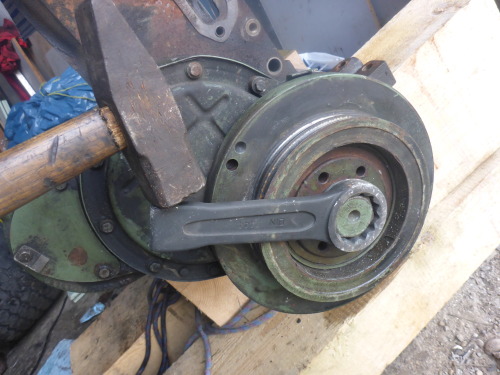

jetz wirds wohl langsam Ernst mit dem neuen Motörle. Jedenfalls muss ich die dicke Schraube lösen, die die Keilriemenscheibe an der Kurbelwelle hält. Wie halte ich da am besten gegen?

Ging bei mir nur mit einem Schlagschrauber, und da auch nur auf den letzten Drücker ...

Am Schwungrad blockieren, Ringschlüssel + Rohr + Schmackes.

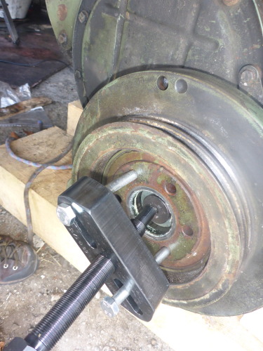

ich habe das bei mir gerade eben mit einem Schlagringschlüssel gemacht, nachdem alle anderen (vorgenannten) Versuche nicht funktioniert haben. Das ging dann in drei Minuten. Gegenhalten nicht nötig. Sollte sich der Schwingungsdämpfer zu sehr sträuben von der Welle zu rutschen gibt's einen Spezialabzieher von MB Walter

ok, also ein paar dicke Impulse und das sollte aufgehen... Na, mal schauen. Hab erstmal die Werkstatt aufgeräumt, eh es noch mehr Chaos gibt beim puzzeln...
@Lunschi, doch, da is ne Riemenscheibe dran. sogar ne doppelte
Aber halt auch noch eine weitere, wo außen der Viskolüfter draufsass. Und die sorgt dafür, dass der Kurzhauberlüfterflügel sich nich drehen kann, weil 2 der Flügel recht formschlüssig links und rechts ebendieser Scheibe anliegen. Die muss also wech...
