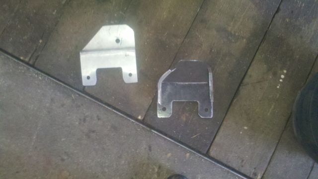

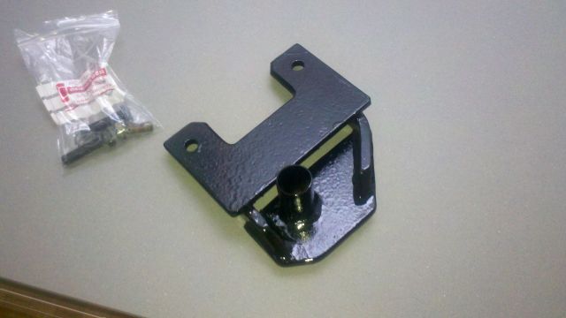

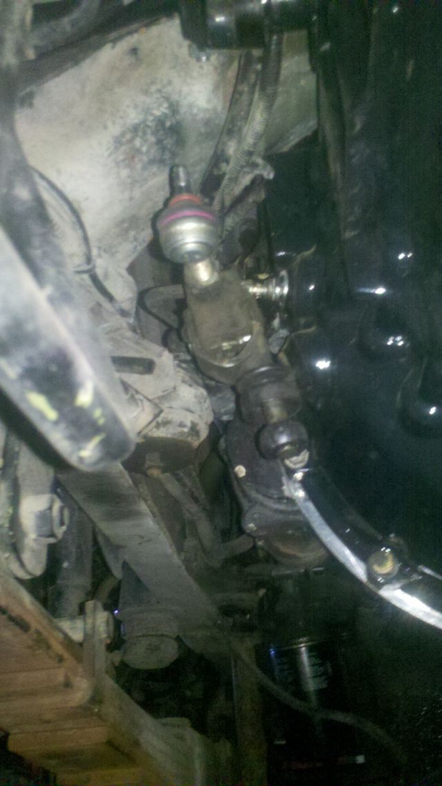

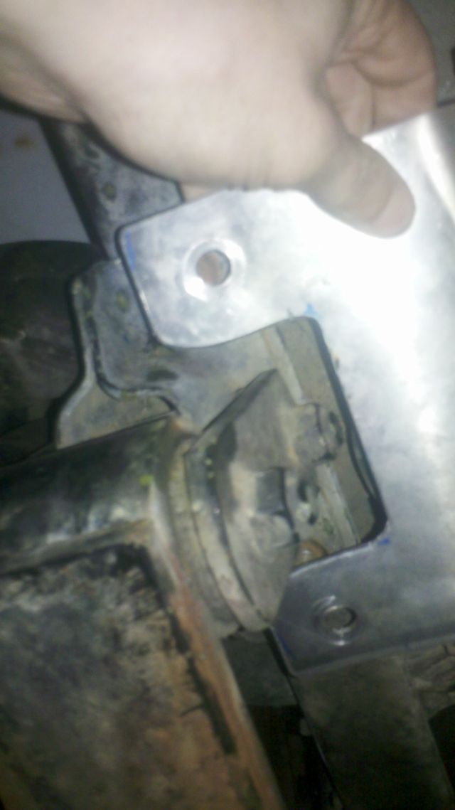

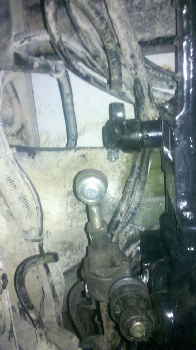

Hab erstmal einen Prototypen aus Alublech gebaut, um alles auszuprobieren - dann aus Stahl nachgebaut (jaja, viel zu massiv - hatte aber grad nix passenderes da :D ) - zum Teil hab ich Teile vom alten Getriebe (Abstützung bzw Führung) verwendet...der Halter ist da ja am Ende Kugelförmig und sitzt in einem Rohrstück - somit ist Auf- und Abbewegung und Kippbewegung gewährleistet....das Rohr hab ich neu gebaut, da die Kugel bei einigen Bewegungen beim Originalteil zu hoch kam und aus dem Halter rausrutschte bzw. verkantete...
Angeschraubt hab ich die Abstützung unterhalb vom Halter der Blattfederaufnahme - musste nur etwas längere Schrauben verwenden, da ich zu massiv gebaut hab :D
Man kann das sicher noch verbessern, hab unter Zeitdruck in einer unbeheizten Halle geschraubt und hatte nicht wirklich die Nerven noch großartig rumzuprobieren....das Ergebnis ist aber wie gesagt echt ok - das seitenverkehrte Schalten stört mich nicht, ist aber sicher geschmacksache (vorallem eher problematisch, wenn andere mit dem Lkw fahren wollen :D )

noch 2 Bilder gefunden
