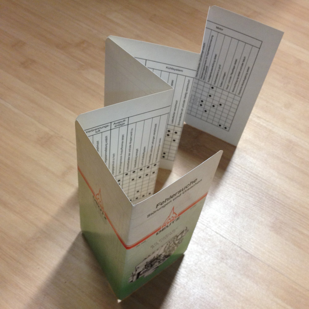

Habe dieses nette kleine KHD Deutz Faltbooklet mit Suchmatrix neulich eher per Zufall erwerben können. Sollte es schon mal jemand zugänglich gemacht haben, hoffe ich es ist kein doppelter Thread daraus geworden.

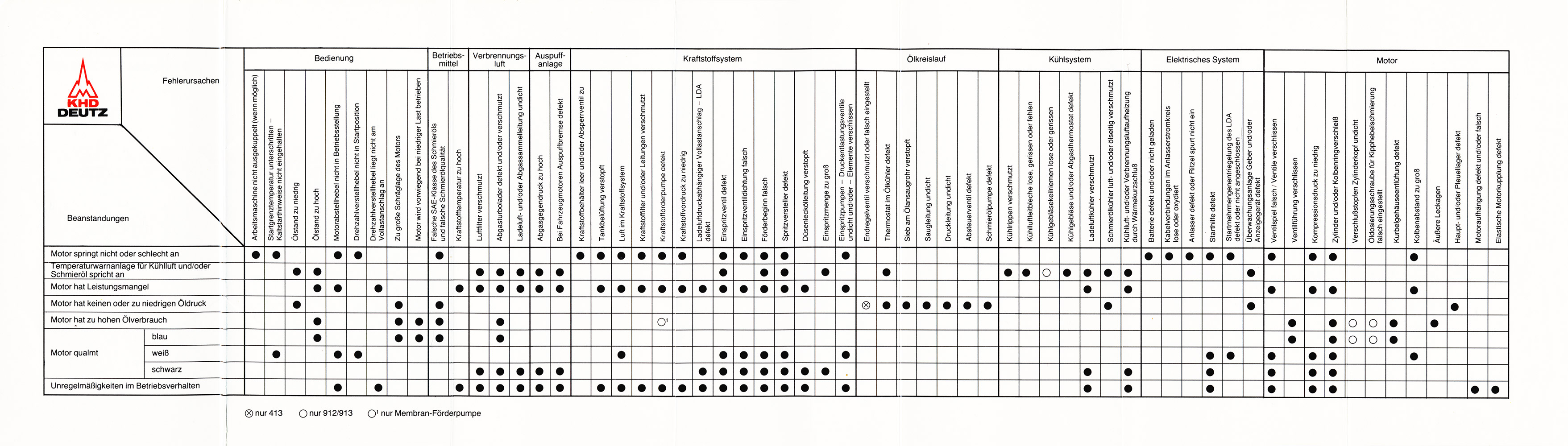

Zwei kleinere Bilder zur Vorschau anbei und einige etwas größere Files als Link für z.B. einen eigenen Tintenstrahldruck auf A4 wenn jemand mag. Vielleicht kann es jemand brauchen. Gruß, Ole.
https://drive.google.com/file/d/0B9Adh_ ... sp=sharing
Tabelle A4 hoch 400dpi - 1.331 x 4.677
Vorder- und Rückseite doppelt - 2.662 x 2.556
Vorderseite einzeln - 1.331 x 2.556
Rückseite einzeln - 1.331 x 2.556
Originalgröße: 8,3 x 16 cm
Ausgefaltet: 16 x 57 cm

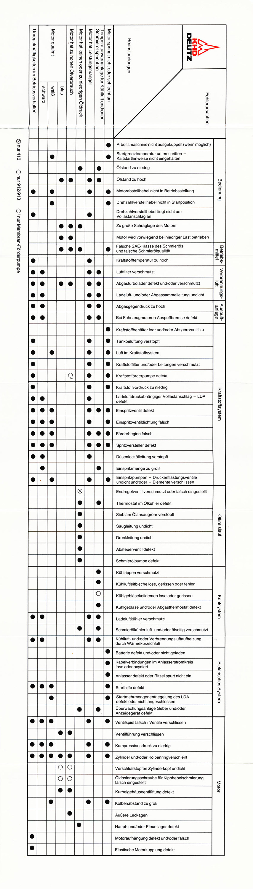

Und die Tabelle noch mal im Hochformat, kann man am Bildschirm wahrscheinlich einfacher lesen.
