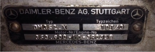

der in meinem Fahrzeug verbaute Motor OM352.X hat drei Keilriemen:
1. Doppelkeilriemen zu Drehstrom-Generator unten rechts (2x müllerstrong SPA 1482 LW)

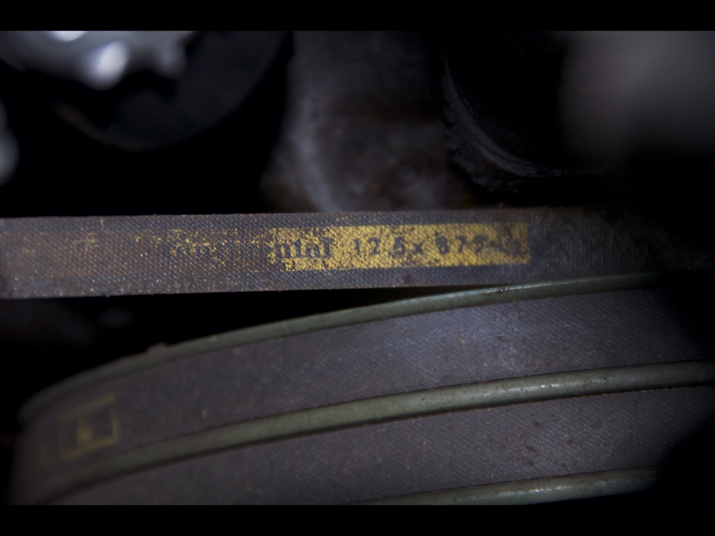

2. Keilriemen zu Lenkhelfpumpe oben links (Continental 12.5? x 87?.......)
Leider kann ich die Bezeichnung am Continental Keilriemen nicht richtig und vollständig entziffern). In Fahrzeug- und Motorbetriebsanleitungen kann ich nichts finden. Für Hinweise wäre ich dankbar!

Hallo Jochen,
Keilriemensatz (zwei Keilriemen) LiMa 12.5x1475 Mercedes Teilenummer A 003 997 54902; 33,06 zzgl. MwSt.)
Keilriemen Lenkhilfepumpe 12.5x875 Mercedes Teilenummer A 004 997 3592; 12,08 zzgl. MwSt.)
