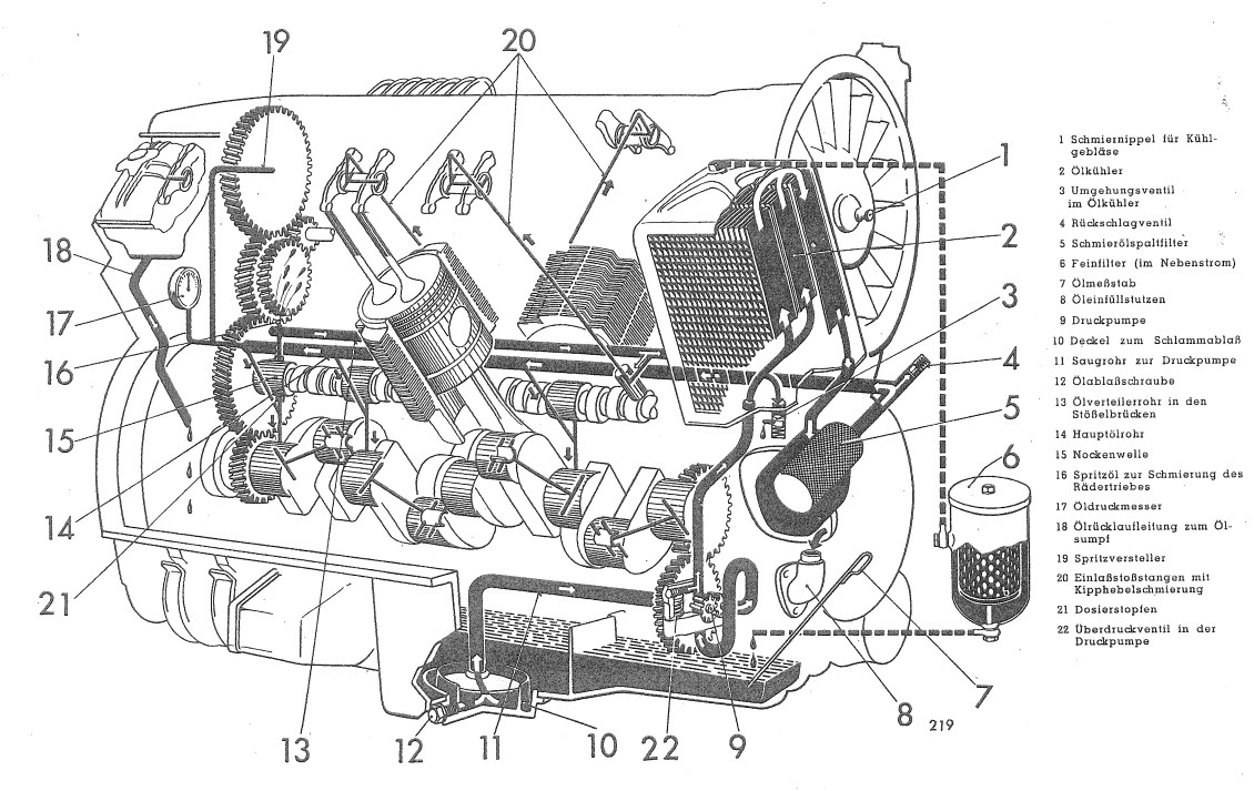

Re: Öltemperaturfühler beim Mercur, wo einbauen?
Hai Udo,
danke fürs Bild, klärt ein paar fragen und die Flussrichtung des Öles.
Dachte immer es läuft anders herum, also durch den Ölkühler in die Wanne, aber
man lernt nie aus.
Also wenn ich die Verschraubung auf dem Ölkühler anzapfe, habe ich die aktuelle Temperatur des schmierenden Öles, nicht das des rücklaufenden Öles.
Moins,
danke, aber das Bild ist doch das gleiche oder nicht? ich vermisse die Ölschleuder vorne dran??

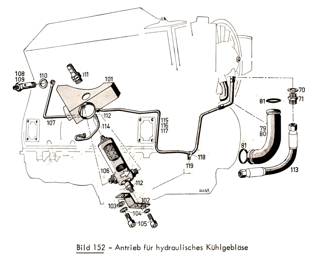

jetzt habe ich ne neue Idee, wo ich den Temp. Sensor reinfummel könnte
in die Steuerleitung zum Thermostat
DANKE

...und noch ein zweites Bild...
wo willst du den Fühler denn zwischen kriegen? Müsste ja dann wohl links vom Regelventil (an der Hohlschraube 108) sein, oder? Sonst kriegt er ja nur Öl wenn der Regler aufmacht...
