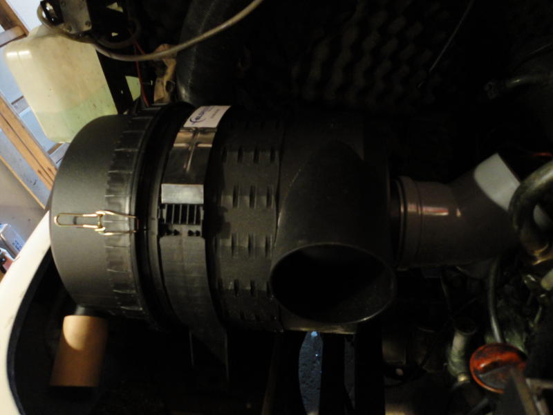

ich habe einen Piclon von Elsesser Filtertechnik verbaut. Bin zufrieden.Om352 Ex-Sauger, jetzt Turbo mit ca. 240? PS. Habe mit Filter, Sicherheitselement und Gehäuse & Halter ca. 230,-- bezahlt.
Piclonfilter
Piclonfilter
