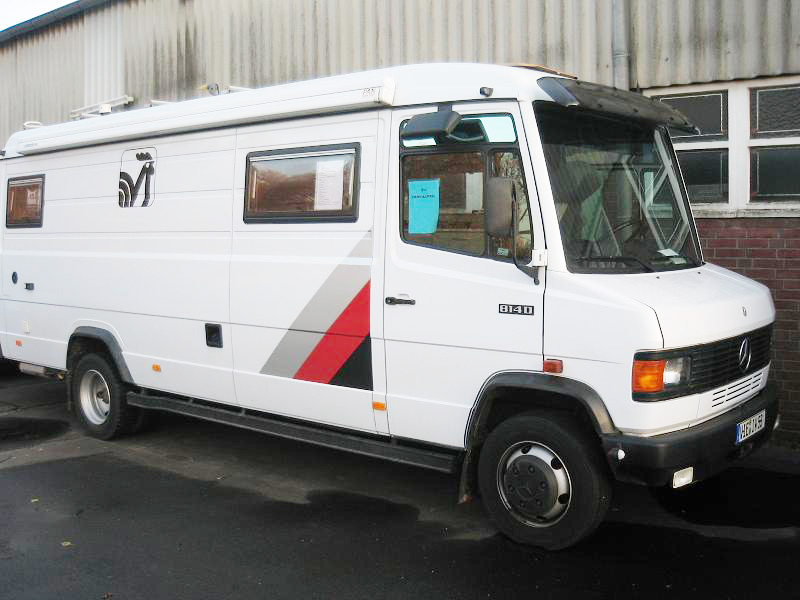

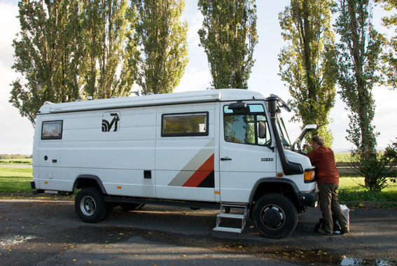

ich habe das hinter mir, habe mir einen schönen großen VARIO 814D BJ 92 gekauft.
Rostfrei wenig gelaufen mit einfacher Wohn einrichtung.
Der Motor ist der 364LA also Turbogeladen mit Ladeluftkühler und 136PS.
Dann habe ich mir ein Allrad Fahrgestell besorgt kriegst Du für 10-15k €.
Beide Autos nebeneinander in die Halle gestellt aufgebockt und angefangen zu schrauben die kompletten Achsen mit Federn passen plug und play :idee:
Das Verteilergetriebe war in einer halbenstunde an seinem Platz. Die größte Arbeit ist das entfernen des Zwischenlagers der Kardanwelle.
Ansonsten findet alles ohne große Probleme seinen Platz. Dann Druckluftleitungen verlegen und Tacho anpassen und zum TÜV.
Der hat alles ohne Probleme eingetragen, sind ja Originalteile ;)
Natürlich habe ich die ausgebauten Achsen beim Spendefahrzeug wieder eingebaut und dieses dann wieder verkauft, kriegste dann wieder ein paar tausend zurück.
Also wenn Du schrauben kannst und keine Angst vor großen Teilen hast, mach es!!!

Ich wollte da noch was im Zusammenhang mit der Bodenfreiheit fragen. Sind fuer mehr Bodenfreiheit zwischen Achse u. Federn Kloetze verbaut (hoehenunterschied gut sichtbar auf den Bildern von Ingo) oder was macht den Unterschied? Sind auch die Reifen groesser- wenn ja, welche Groesse ist das und passt die Groesse auf die selben Felgen?
