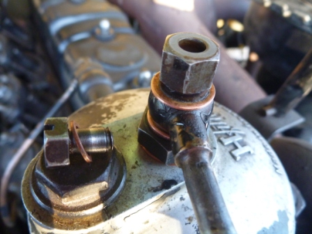

Was hatte ich neben den Ventilen noch gemacht: Die Dieselanlage. Also habe ich die mal genauer, also ganz genau angeschaut.
Unten am Schnapsglasfilter war Diesel. Weggewischt, gepumpt und wieder Diesel. Also wenn da beim Pumpen Diesel rauskommt, dann könnte doch auch während des Betriebs Luft reinkommen.
Also den Schnapsglasfilter abgeschraubt und die Kupferdichtungen erneuert (eine hat nicht mehr ganz toll ausgeschaut).

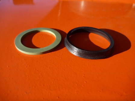

Dann das Schnapsglas weggeschraubt, die Gummidichtung rausgefummelt und :eek: : Bei dem Bild unten dürft ihr mal raten, welche die neue ist,die ich gestern eingebaut hatte und welche ich das letzte Jahr drin hatte.
Hab dann die alte von gestern wieder eingebaut.
Beim Pumpen hatte ich jetzt wesentlich mehr Widerstand, auch blieb das Schnapsglas trocken. Probelauf verlief normal, wie bisher auch.

Also: Ich hatte die Hohlschraube mit Filter kontrolliert und mit den alten Kupferdichtungen wieder eingebaut.
Und da hat es beim Pumpen ganz leicht Diesel rausgedrückt. Und wenn da Diesel rauskommt, so dachte ich, dann kann da auch Luft rein. Habe also da zwei neue Dichtungen reingemacht. Dazu habe ich gleich noch mal das Schnapsglas abgeschraubt und habe diese neue Sch...dichtung rausgemacht. Der Gummi von der schwarzen, neuen Dichtung ist wesentlich weicher, als die alte grüne. Deswegen hats die wohl so nach innen gedrückt und verformt und wahrscheinlich auch nicht 100%ig abgedichtet. Hab dann die alte wieder rein.
