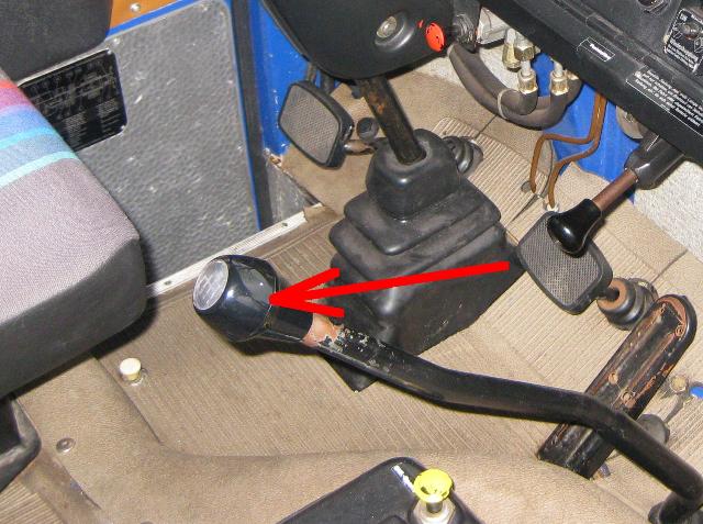

Ich habe das gleiche Problem in meinen LA 911 gehabt und es ist schlimmer mit der Zeit geworden. Ich habe jetzt die 3 markierten Stücke ersetzt und stellt ein kleines Schmierfett zwischen die Schieben Metallkuppeln und jetzt der Klappern ist gegangen! Auf meinem Lastwagen der GummiFaltenbalg (hat 172 in Bild markiert) wurde gerissen und lassend Staub und Wasser in. Ich denke auch, dass es eine Dämpfung Wirkung auf dem Schalthebel hat.
mfg Kryz
Beiträge: 17856
#23 Beitrag von Pirx » 2010-01-20 13:26:05
Mahlzeit!
Wir hatten letztes Jahr auch ein schlecht zu lokalisierendes Rasselgeräusch im Fahrerhaus. Wenn man die Hand auf den Schaltknüppel gelegt hat, war es weg.
Ich habe alles mögliche am Getriebe gesucht und versucht. Schließlich war es der Schaltknopf selbst: Die Verbindung der Gewindebuchse zum Schaltknopf hatte sich gelöst, das war aber bei normaler Begutachtung nicht zu bemerken.
Jetzt ist ein anderer Schaltknopf drauf und es ist Ruhe. Also evtl. einfach mal den Knopf abschrauben und ohne fahren. Wenn's dann weg ist ...

#25 Beitrag von sugar » 2010-01-20 14:00:05
...gute Idee, das rasselt bei uns auch, aber wie bekomm ich den ab?
Die Kappe ist definitiv nicht zerstörungsfrei zu öffnen. Was nun?

#26 Beitrag von Freeclimber » 2010-01-20 14:40:11
Hast du es schon mit drehen versucht ? Beim Mercur sind alle aufgeschraubt.
Gruss Mike
sugar
Beiträge: 629
Registriert: 2006-10-09 9:15:21
Wohnort: Dortmund
#27 Beitrag von sugar » 2010-01-20 15:12:52
ja, aber vielleicht bin ich auch zu schwach...
:angel:

#29 Beitrag von Landei » 2010-01-21 16:24:55
Oha!
So krumm und verbogen wie der Schalthebel aussieht brauchst du doch sowieso einen neuen!
Da haben die Vorbesitzer aber ganz schön brutal geschaltet!
Duck und wech
Werthmann
Beiträge: 90
Registriert: 2009-04-22 20:20:15
#30 Beitrag von Werthmann » 2010-01-21 17:09:53
Tach !
Der ist so gebogen. Das ist so Serie. Außerdem ist das Teil so stabil, daß der - wahrscheinlich - beim gewaltsamen Schalten als letztes verreckt.
Ciao Frank
