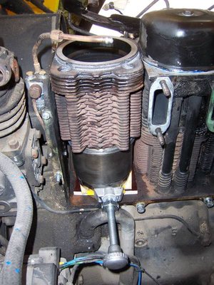

Fußdichtung? Hat der 413er sowas? Kommen dann die Einstellringe für den Kolbenbodenabstand drauf oder drunter?

dave hat geschrieben:...und eine zylinderfussdichtung pro zylinder :dry:
... wobei mir deren Einbau noch etwas Kopfzerbrechen bereitet ... das scheint ja ein O-Ring zu sein ... nur wie kommt der ohne Ausbau des Zylinders an dessen Fuss? ... oder wie bekomme ich den ausgebauten und mit Dichtung versehenen Zylinder wieder über den Kolben geschoben? ...
Allradwilli
Re: Ölkrise am Deutz F 6 L 413 V von 1975
#40 Beitrag von Allradwilli » 2013-03-08 9:38:45
Ulf H hat geschrieben:
Dazu gibt es eine spezielle Kolbenringspannzange :idee:
Und natürlich nicht das sogenannte Hufeisen vergessen, damit der Kolben nicht weg kippt :eek:
Ist ein Standardwerkzeug in jeder MD bzw. IVECO Werkstatt :happy:
Buclarisa
Beiträge: 5066
#41 Beitrag von Buclarisa » 2013-03-08 9:42:31
@Ulf
Nimm einen Streifen 0,75-1mm Blech in der Breite etwas mehr als der Bereich der Kolbenringe am Kolben, Länge 3,14xKolbendurchmesser+ 2 Laschen von 2-3 cm.
von den 3,14xDurchmesser ziehst rund eine kleine Fingerbreite ab und winkelst das Blech 90 Grad ab. In die Laschen Löcher um diese mit zwei Schrauben gegen die Kolbenringspannung zusammenziehen zu können.
Blech ENTGRADEN.
Kolben durch unterlegen von 2 Holzleisten und drehen der Kurbelwelle gegen den Block verspannen.
Rundbiegen, und mit ausreichen Öl versehen um den Kolben legen Schrauben soweit anziehen das die Ringe in Ihren Nuten verschwinden das Blech aber nicht am Kolben klemmt.
Zylinder sauber ansetzten und mit Faustschlägen über den Kolben schieben. Aufpassen das der Zylinder nicht ausversehen zwischendurch hochgezogen wird dann bricht meist ein Kolbenring, wenn man mit Gewalt wieder runter will.

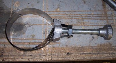

In meiner unglaublichen Laienhaftigkeit sage ich: Warum sollte man das tun wenn der Zylinder nicht abgebaut war? Da ändert sich doch nix, oder wat?
Davon abgesehen, zur Info: Kolbenringspannband kann man kaufen, es ist aber darauf zu achten das es eines ist was sich ganz öffnen läßt. Die Chinamodelle für 10 Euro funktionieren nicht wirklich. Ich verweise da auf meinen Artikel Kopfsache von vor einigen Jahren.
Ich habe dort aus einem Ölfilterschlüssel und Blech ein wesentlich besseres Spannband gebaut, das herrvorragend funktioniert hat.
Ab besten ist, klar, die Hazet-Zange; mit knapp 90 Euro bei gelegentlichen Gebrauch alle paar Jahre mal aber nicht unbedingt ein Schnäppchen.
Ganz rudimentär wirds mit einer großen Schlauchschelle und Dosenblech, etc.
Aber, s.o., ich behaupte: Wenn der Zylinder nicht runter war, einfach den Kopf wieder drauf. Bitte beim Einbau genau ausrichten, damit er nach beim Anziehen der Krümmermuttern nicht verzieht. Vorspannung mit Drehmoment, beim Nachsetzen der Anziehwinkel empfehle ich einen langen Knebel, ich nehme da 3/4 Zoll, sonst kriegt man das nicht gedreht. Da sind Kräfte im Spiel, das man Angst kriegt alles kaputtzureißen. :)
