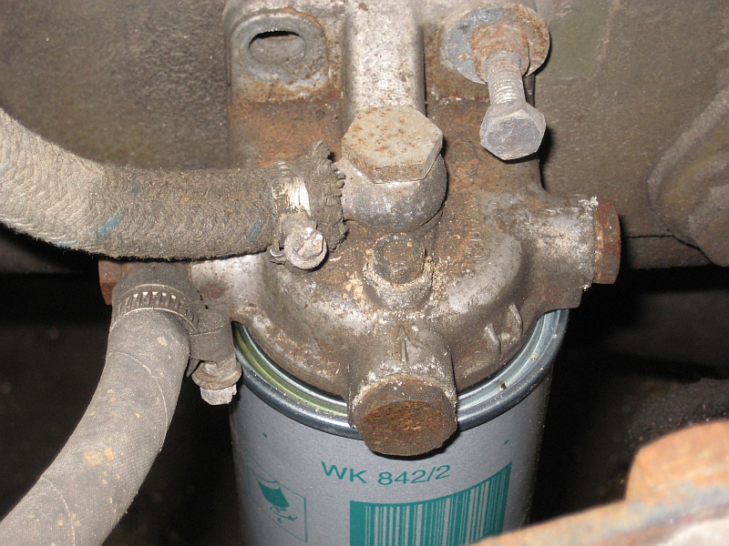

Ich habe meinen biodieselzusatzfilter gestauscht, sowie einen Ölwechsel an der ESP vorgenommen.
Dann habe ich gedacht: Entlüftest Du schnell mal so wie in der Anleitung beschrieben, aber irgendetwas klappt nicht. :(
Ich habe das schon mal gemacht als ich einen der zwei Tanks leergefahren hatte, und da hatte ich in absehbarer Zeit den Diesel angesaugt gehabt mit der Handpumpe.
Aber diesmal pumpe ich schon seit Ewigkeiten und es kommt kein Diesel bei der Pumpe an.
KAnn das irgendwie am Wechsel des Zusatzdieselfilters liegen? Er liegt irgendwo auf halbem Weg zwischen Tank und Pumpe?, nehme ich an.
Den Filter habe ich vorm Einbau noch mit Diesel gefüllt.
Ein Bild vom Zusatzfilter stelle ich auch noch mit ein.
Vielleicht hat es auch ganz andere Gründe, nur weiss ich jetzt im Moment halt nicht weiter? :eek:

Was mir sofort auffällt sind die nassen Enden der Anschlußschläuche. Könnte es sein das hier Luft angesaugt wird? Hast du die Dichtungen des Filters vor dem Einbau eingeölt? Sind die Dichtungen der Hohlschraube am Filter intakt bzw neu? Evtl hat du den Filter verkantet eingeschraubt daß er schief sitzt. Die Schrauben müssen sich immer mit der Hand drehen lassen bis die Dichtflächen anliegen. Wenn du von Anfang an einen Schraubenschlüssel verwenden musstest dann kann das verkantet sein.

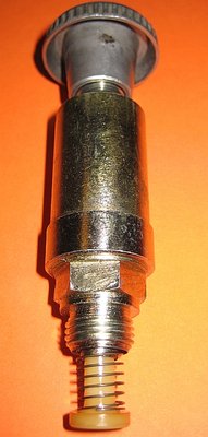

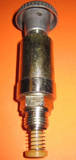

Ich habe jetzt nun doch die starke Vermutung, dass die Pumpe hinüber sein könnte. Ich habe die Pumpe abgebaut und sie sieht folgendermaßen aus:
Wenn ich die Feder und das Plastik entferne (sitzt nur lose drauf) und dann unten mit dem Finger zuhalte merke ich nichts, und eigentlich müsste Sie ja saugen und drücken, oder??
Sagt mir wenn ich mich täusche: Beim Anziehen an der Pumpe müsste es doch den Plastikstopfen mit der Feder hochziehen und den Kraftstoff einsaugen und dann beim Runterdrücken müsste der Plastikstopfen die Zuleitung verschließen und der Kraftstoff würde in die Leitung zum Filter (beim mir zu erst noch in die Dieselvorwärmung) weitergedrückt werden???
Wenn meine Theorie stimmt, dann ist die Pumpe hinüber.

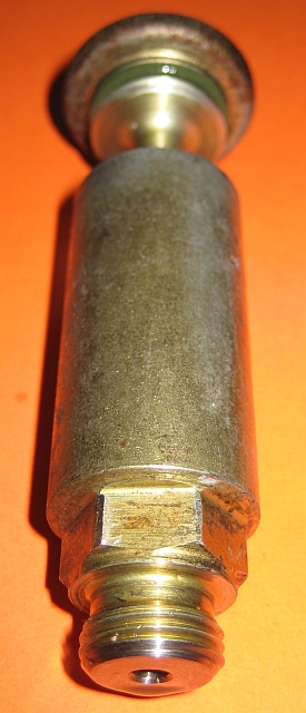

Die Unterschiede bei den Pumpen sind übrigens schon wesentlich! Die Pumpe an von der Friedmann ESP muss das Rückschlagventil irgendwo im Metallkasten haben; Bei der Bosch funktoiniert dieses Plastikstückchen mit Feder als ein Art Rückschlagventil. Ich habe auch noch mal die Öffnung von der Pumpe für die Bosch-Esp fotografiert, um den Unterschied zu verdeutlichen:

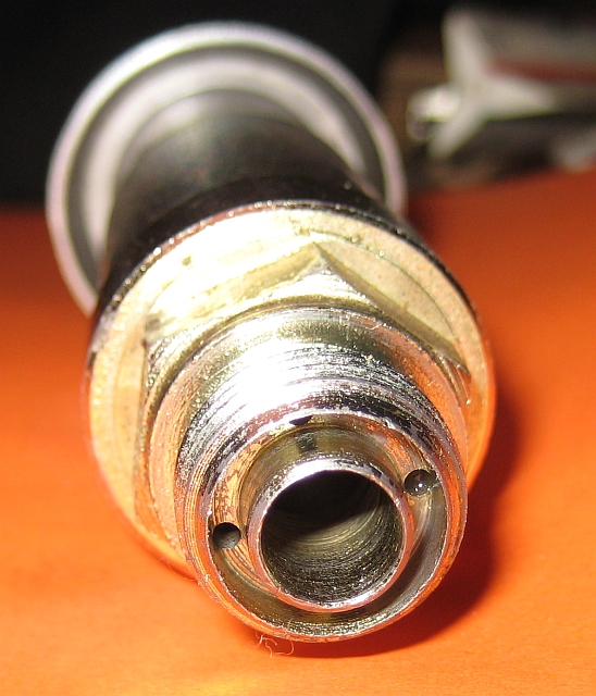

Ich kann mal noch den Hersteller und Nummer raussuchen, wenn Interesse besteht.
