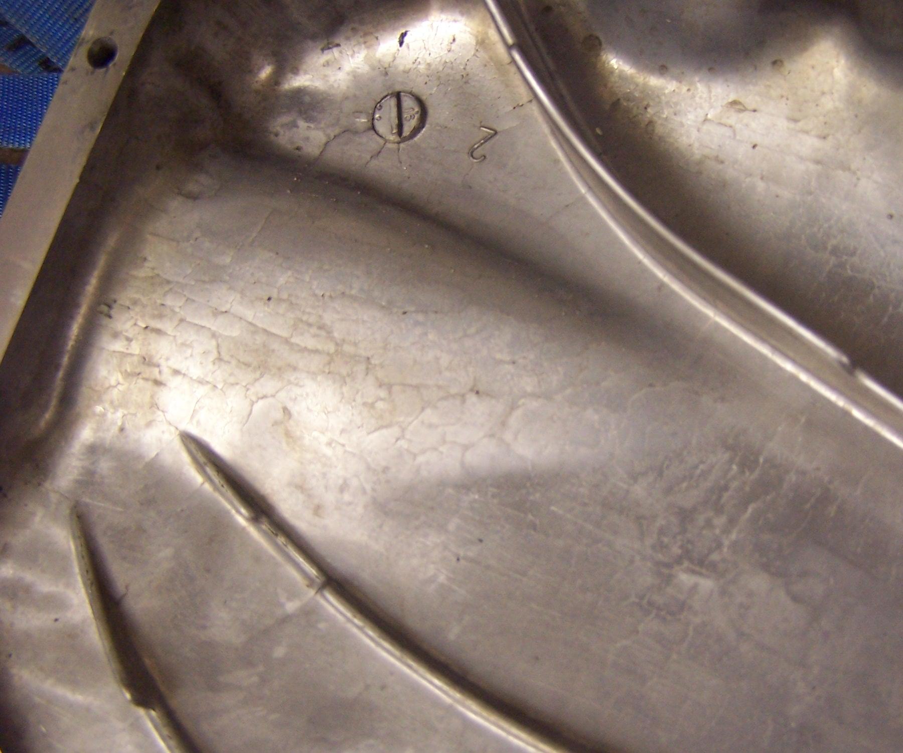

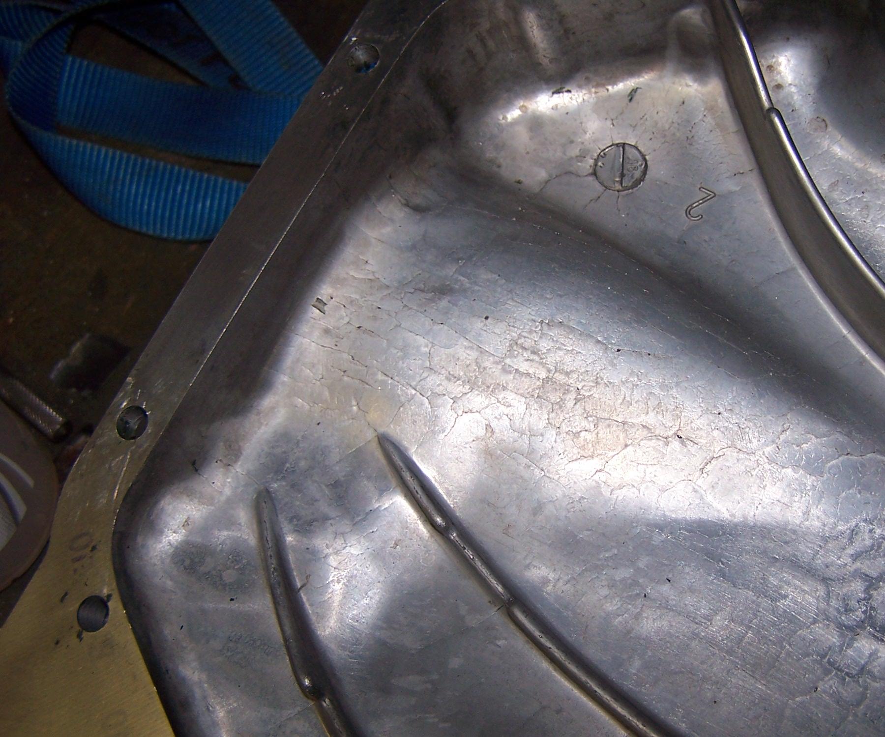

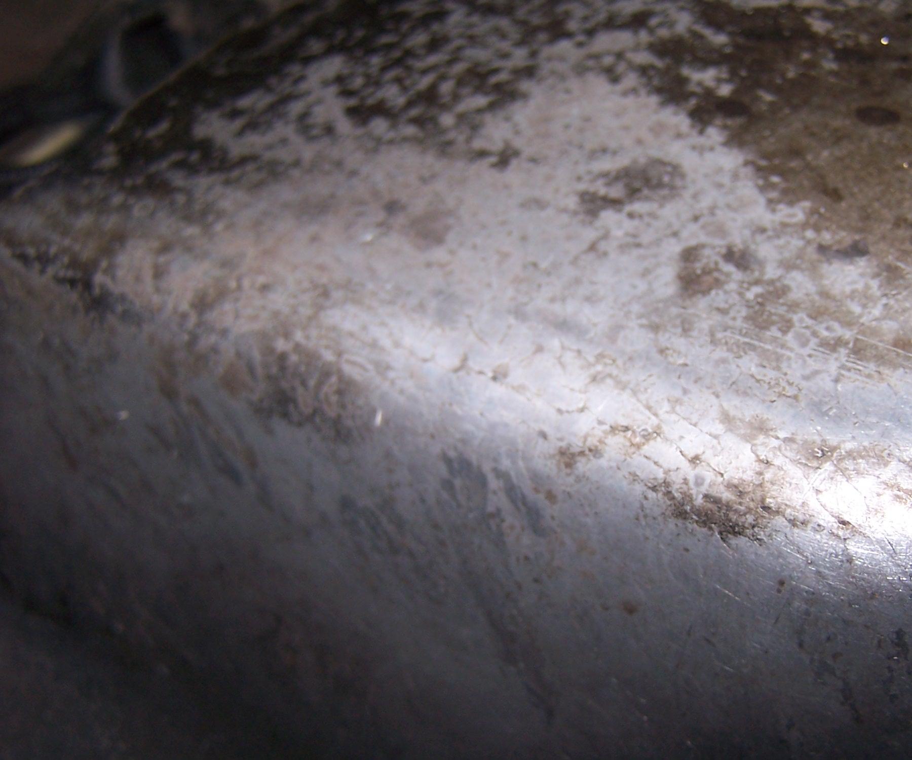

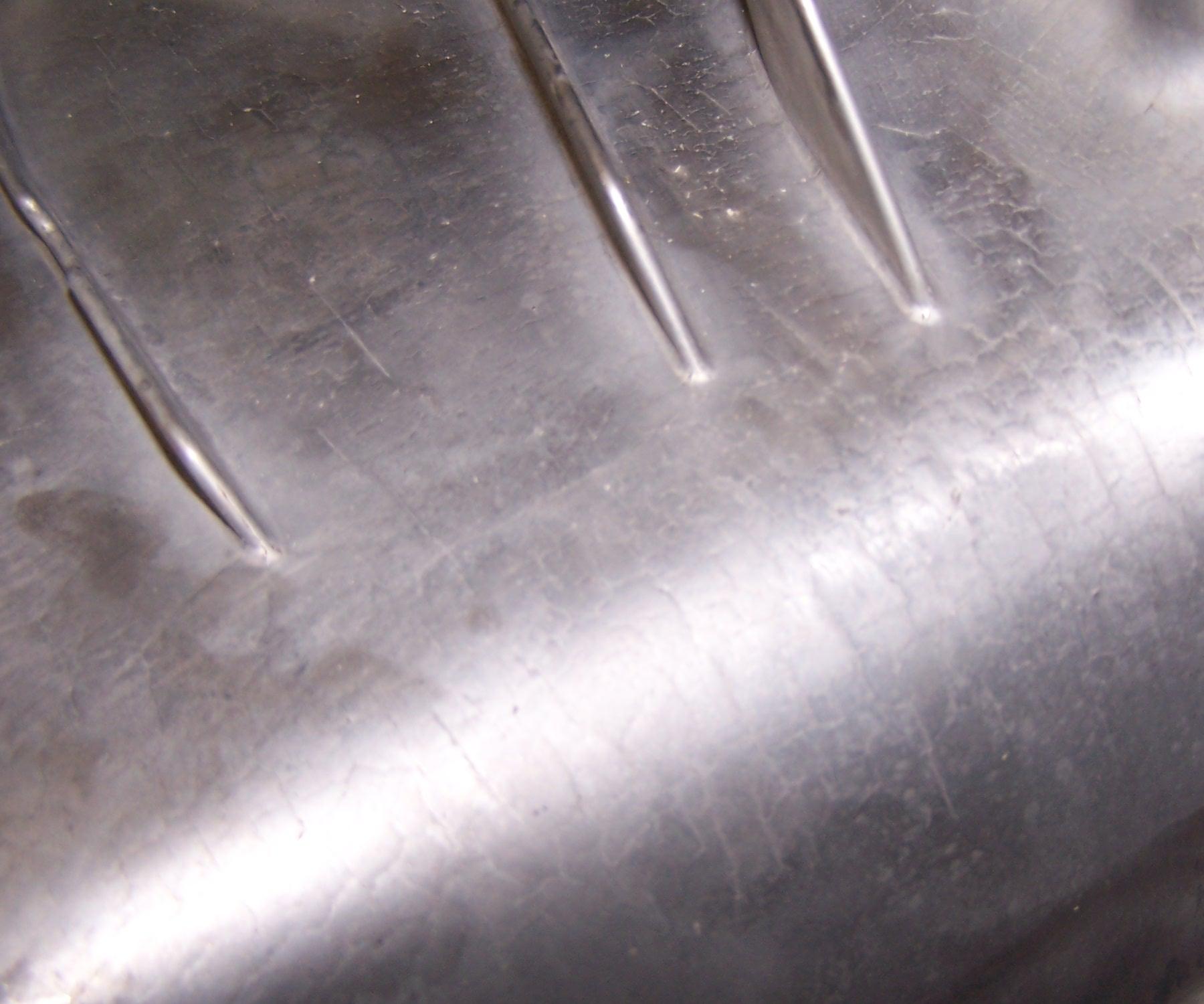

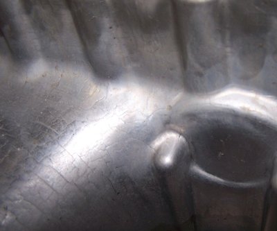

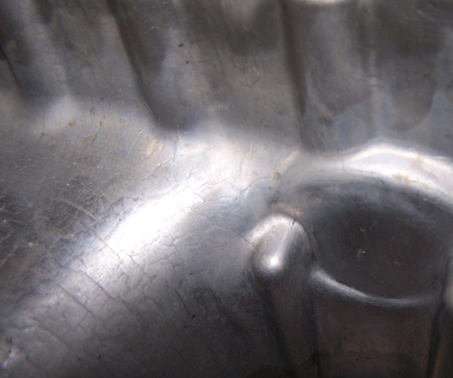

Beim reinigen der Ölwanne stachen mir Heute die Risse in der Ölwanne ins Auge die hoffentlich auf den Bildern zu erkennen sind. Die Risse treten vor allen Dingen in den Zonen auf wo die Ölwanne Radien hat und sind Innen sowie Außen zu finden. Ich finde die Größe und Häufigkeit der Risse recht bedenklich und Frage mich ob sie schon bei der Produktion entstanden sind oder ob sich die eh schon recht dünne Aluminiumwanne da Stück für Stück in ihre Einzelteile zerlegt. Mein Vertsändniß für Aluminium sagt mir das Risse gerade bei einer so dünnen Wandstärke da nix verloren haben, aber Wissen ist besser als denken...
Kann da jemand Erfahrungswerte zu besteuern?

Um zu sehen wie tief die Risse sind, würde ein paar davon anschleifen. Ich halt das für ziemlich normal.

da ist nur die Gusshaut infolge der Abkühlung in der Kokille gerissen.

Danke das war die Antwort die ich hören wollte
Anschleifen möchte ich da allerdings nicht, wenn ich da schleife ist nix mehr da. Die Wanne ist wirklich verdammt dünn dimensioniert.

Völlig richtig, das sind feine Risse die bei der Produktion entstehen. Es gibt Hersteller die den Gussprozeß gut oder weniger gut beherrschen.unihell hat geschrieben:Hallo
Das hat aber nur optischen Einfluß.

Alugußteile in der Art werden nach der Herstellung oft noch imrägniert, damit sie dicht gegen heisses Öl sind....hab da grad ca. 100 einer Ausschußserie geprüft, welche fast alle kleine Poren hatten....
Farbeindringmittel kann hier helfen.
