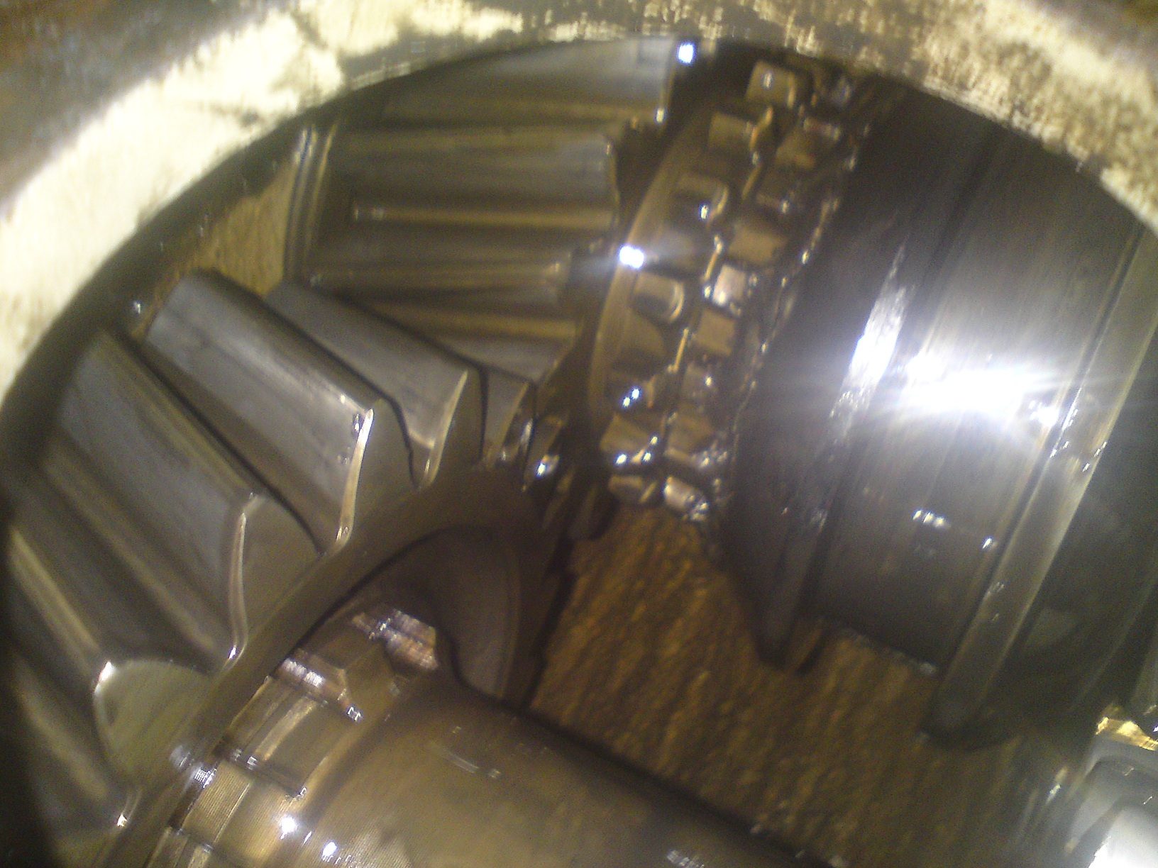

habe mir einen VW MAN G90 8.150 Bj.91 gekauft wo alle Allradfunktionen nicht funktionieren. Kann mir Bitte mal jemand ein Bild vom Zwischengetriebe schicken wo man sehen kann wo die Druckluftschläuche angeschlossen werden? Da meine Schläuche und Stecker einfach hochgebunden sind und scheinbar die Hauptschläuche vom Schalter(Fahrerkabine) lieblos mit Kabelbinder abgeschnürt wurden. Ich gehe davon aus, das ich ein anderes Zwischengetriebe drinne habe. Geht das??

So nun zu meinem G90. Gestern habe ich mich mit dem Vorbesitzer Tim an das gute Stück gewagt. Fazit: außer in der Hinterachse kein Druckluftzylinder vorhanden. Längssperre scheint zu gehen, doch um sie zu testen muss ich mir erst was mit ner Feder bauen die im Gelände den Hebel unten hält. Untersetzungshebel ist durch Handkraft abgeschert.
mußten dann den Druckluftkessel abbauen und den Rest aus dem VTG rausholen. Nun da hat einer wohl Super arbeit geleistet. Die Schiebemuffe ist festgeschweißt. Hat jemand eine Idee wieso man sowas machen sollte?? Mir ist nichts dazu eingefallen! Ist ja schon fast interresant!

... wenn das Getriebe kaputt ist, also der Gang dauernd herausspringt, kann man sich durch festschweissen der Scheibemuffe in einer Stellung wenigstens noch diese Gänge sichern ... auf einer Reise mag das ein probates Mittel sein um überhaupt weiter zu kommen ... das Getriebe ist dadurch aber noch kaputter als zuvor und wohl gar nimmer raparabel ...

Du magst recht haben, doch die Muffe verschiebt sich nach links und nimmt das Untersetzungsgetriebe paar mit. Wäre es da nicht einfacher den Hebel zu fixieren?? oder die Naht ist umgehen geschweißt, kann mir nicht denken das Sie durch das kleine Loch geschweißt wurde. Ist es nicht einfacher die komplette Muffe zu entfernen? oder nur ein Schweißpunkt würde reichen das Sie fixiert ist und sich nicht in die Untersetzung verschieben kann. Habe mir schon gedanken gemacht wer freiwillig ein Getriebe so vergewaltigt! Da kommen eine doch die Tränen! Kann mir auch nicht vorstellen das der Rest an Zahnräder Fratze ist, die sehen noch gut aus! Naja hilft dem nix. Werde wohl das VTG ausbauen müßen und versuchen ob ich das Geschweißte enfternen kann. Hätte dann aber noch den Einbrandgrat, da ist es möglich das bei voller Belastung die Welle abreißt und dann das ganze Getriebe schaden nimmt! mmhm... guter Rat ist teuer! Muß ich mir erst 2 min kopf machen und dann weiter schauen!

HAHA!!! Nun habe ich endlich einen Leidensgenossen!!!!Nun da hat einer wohl Super arbeit geleistet. Die Schiebemuffe ist festgeschweißt. Hat jemand eine Idee wieso man sowas machen sollte?? Mir ist nichts dazu eingefallen! Ist ja schon fast interresant!
LINK
Das Problem mit dem rausspringenden Gang kannst Du unter oben genanntem Link nachlesen!
Hi Michael, sorry das musste sein! Das VTG kannst Du in die Tonne treten... Ich habe noch ein zerlegtes Zuhause liegen... Vielleicht kann man mit deinem und damit wieder ein komplettes aufbauen! Du kannst Dich gerne mal mit mir per Mail in Verbindung setzen!
