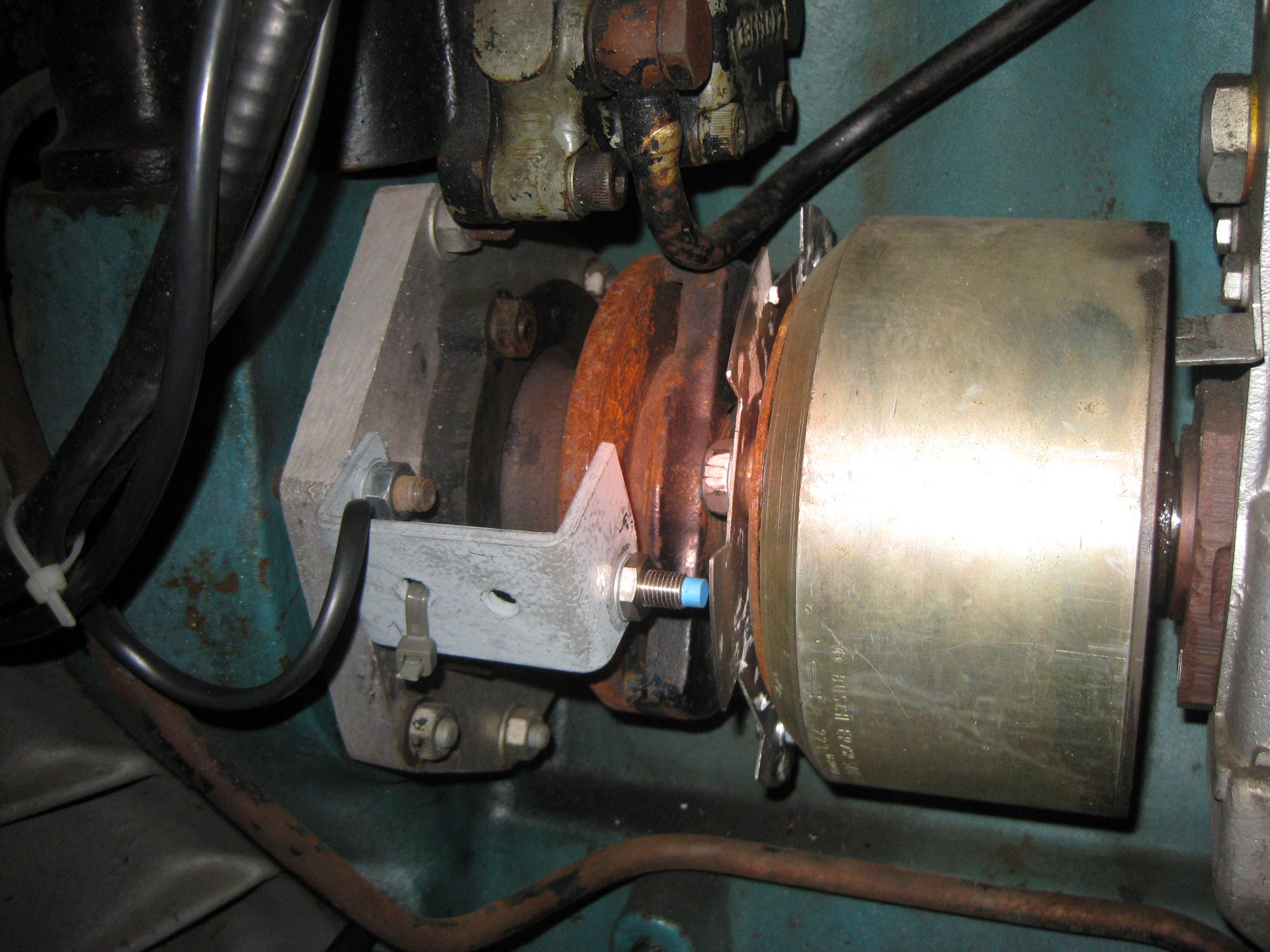

falls es jemanden interessiert, ich habe erfolgreich einen Drehzahlmesserantrieb in meinen Saurer 5DM installiert.
Ich habe jetzt einen neuen Tachographen installiert Kienzle 1318-26, einen mit Drehzahlmesser. In der Anschlussbeschreibung kann man entweder Klemme "W" oder ein Rechtecksignal liefern.
Da ich keine Klemme W haben (Lichtmaschine) musste ich woanders ein Signal generieren. Habe mir eine Zahnscheibe mit 6 Zähnen manuell hergestellt und mit einem Induktiv-Sensor verdrahtet. Das Sensorsignal wird direkt vom 1318er akzeptiert *freu*
Die Zahnscheibe hab ich auf der Einspritzpumpenantriebswelle montiert; eine geteilte damit ich die Einstellung nicht durcheinanderbringe und die Zahnscheibe nachträglich montieren kann.
Funktioniert einwandfrei; Konnte da ich die Signale /100Umdrehungen theoretisch rechnen kann den Messer auch gleich richtig einstellen. Wichtig: der 1318-26 braucht mindestens 205 Signale /100Umrehungen. Deshalb 6 Zähne auf der Einspritzpumpenwelle.

Handelt es sich um einen Sensor vom Hersteller des Drehzamlmessers? Irgendein "Magnetic Pickup"? Oder Näherungsschalter?
Pinzlinger
Beiträge: 657
Registriert: 2007-09-18 20:57:37
Wohnort: Schwerin
Re: Drehzahlmesser antreiben
#5 Beitrag von Pinzlinger » 2011-09-09 16:02:27
Induktive Näherungsschalter , bis 1800Hz, Spannungsversorgung 5-30V, mehr weiss ich gradnet auswendig, muss aufs Datenblatt gucken wennst mehr Infos brauchst. (Haben mir unsere Elektriker ausgelegt, ist ein hochwertiger Sensor...)
Kommt nicht vom Drehzahlmesserhersteller, entspricht aber den Signalvorgaben.

Ich brauche aber pro Motorumdrehung mindestens 2.05 Signale.... deshalb müssen es mind. 5 auf der Einspritzpumpenwelle sein.... (mit 6 rechnet es sich leichter)
Da ich keine "Signalsteuer" zahlen muss ist das kein Thema....
Warum einspritzpumpenwelle: Da ist der Sensor gut geschützt, keine Riemen die reissen oder so. Mach viell. noch ein Schutzblech darüber.
Ein Ohrwaschl: Das lässt sich so schlecht auswuchten....
