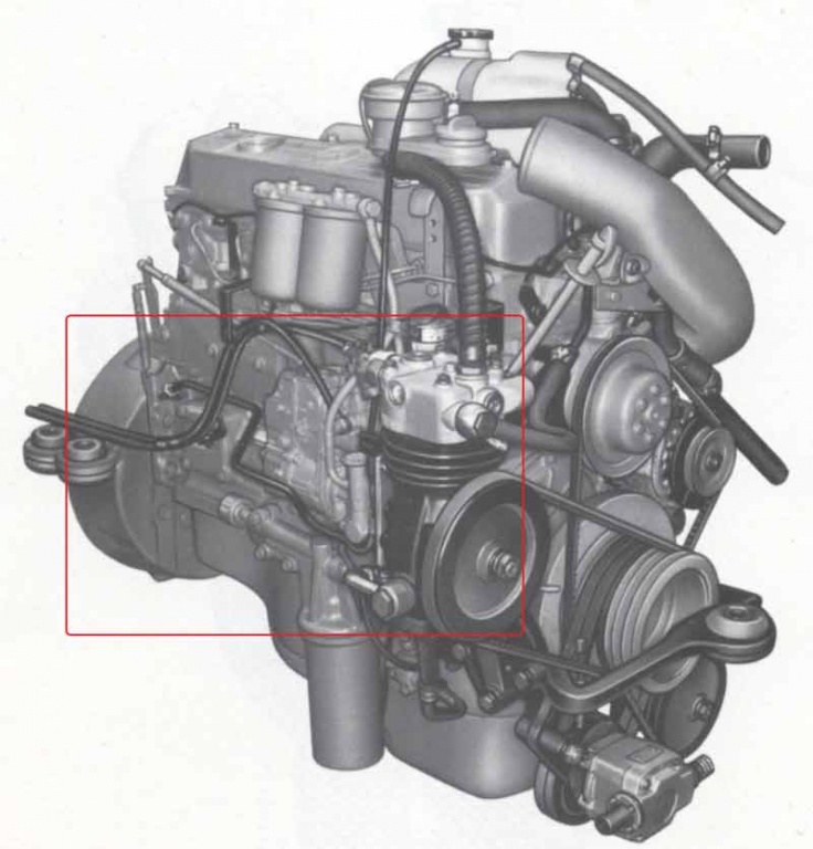

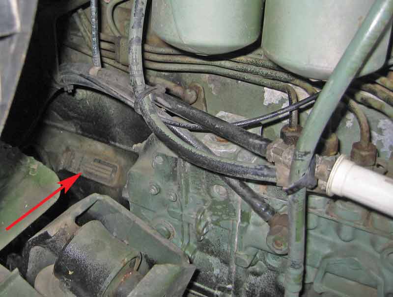

Hallo Timo,
ich vermute mal, dass Du nicht die (Guss)Nummer des Motorblocks brauchst, sondern Deine individuelle Motornummer.
Am Motorblock ist ein Schild mit der Nummer. Das Schild ist schlecht zu finden, weil meist dick mit Farbe überpinselt und daher nicht ablesbar.
Wenn Du ins Mercedes EPC-System mit Deiner Fahrgestellnummer gehst (Oder Deine Werkstatt) wird Dir die Motornummer ebenfalls angezeigt.
In der Datenkarte zu Deinem Auto ist die Motornummer ebenfalls angegeben.
Freddy

Hallo Freddy!
Danke für die bildliche Antwort!

Hallo Timo!
Bei mir ist auf dem Ventildeckel die Nummer gut lesbar auf einer Plakette nochmal angegeben. Für die Zöllner unterwegs hat das völlig ausgereicht und das ist gut, denn am Kurzhauber kommt man an die Plakette am Block kaum ran. Achtung: bei manchen Motoren sind fremde Ventildeckel mit anderen Nummern montiert!
Tip: lerne die Nummer auswendig. Wenn es den weiß behandschuhten in fernen Ländern zu blöd wird zu suchen, dann lassen sie gerne einen selbst reinkrabbeln und "vorlesen". (Fahrgestellnummer dito)
Das spart einem Zeit und dreckige Hände.
Oder man muss für die richtige Nummer auf dem Deckel SORGEN...
