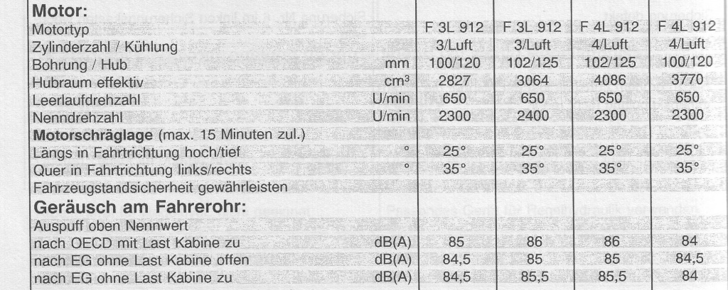

früher war es einfach, da hatten wir hier eine Seite mit Motorendaten.
Nun suche ich die Unterschiede der o.g. Motoren.
Hat jemand Datenblätter ?
Vario 815 DA
Beiträge: 1133
Wohnort: Niederbayern
#2 Beitrag von Vario 815 DA » 2010-05-08 12:42:43
Hilft das oder solls noch mehr sein,
kommt aber vom Trecker! :angel:

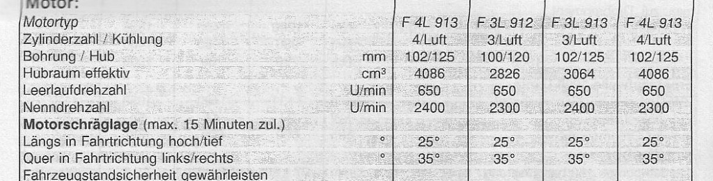

#3 Beitrag von Ingenieur » 2010-05-08 12:50:19
das war schon mal ein schöner Anfang.
Jetzt noch die Leistungsunterschiede und Maße,
und dann wäre es für's erste gut.

Maße sind im Grunde die selben .lediglich die Zylinder sind unterschiedlich im Volumen.Diverse Ölwannen und Anwendungen .
daher ...gleicher Rumpf aber unterschiedliches Außenrum.
