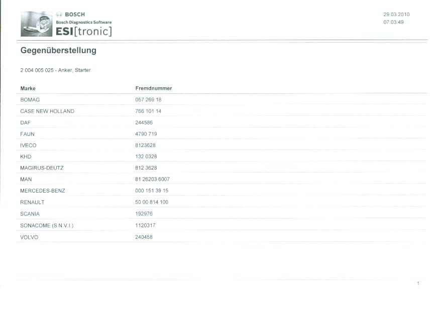

Hallo Cookie,
so denn dein Starter wirklich die Teilenummer 0 001 410 063 hat, passt dieser Anker: 2 004 005 025
Der Starter ist auch in anderen Fahrzeugen verbaut, wie DB oder MAN. Vielleicht helfen dir diese Originalnummern der Hersteller.
Gruss von Klaus

#34 Beitrag von cookie » 2010-03-30 5:37:42
Hallo Klaus,
das ist ne gute Info!
Ich hoffe zwar, dass ich die Nummern fürs erste nicht mehr brauche, aber falls doch, kann das sicher helfen!
