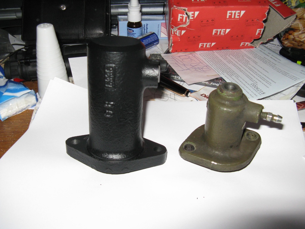

Ich habe Heute endlich meinen neuen Nehmerzylinder bekommen,leider muß ich sagen er sieht doch etwas seltsam aus und hat komplett andere Maße als der Alte.Kann mir dazu einer etwas sagen?Der Händler hat mir den geschickt für meinen 680 Steyr 74 Bj.Bin doch etwas erstaunt.Wollte Bilder reinsetzen klappt irgendwie nicht muß noch üben
Mfg der NordmannBild

Hallo Nordmann,
Wenn der Anschlussflansch passt, der Kolbendurchmesser und Hub stimmt sollte es funktionieren. Ärgerlich ist, das die Leitungsführung geändert werden muss. Ob da am Rohr biegen genügt????
Denke dran, das Spiel zu kontrollieren und ggf. einstellen.
