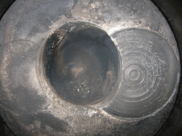

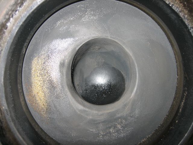

Der Motor stammt aus einer Rangierlok. Also zuerst alle Köpfe ab, und siehe da ein Problem
Zylinder 5
Zylinder 1
Da hat das Einlassventil auf den Kolben geschlagen bei Zylinder 7 wohl auch nur dezenter .
Der Ventiltrieb ist intakt, das die Bahnschrauber zu dumm zum Ventile einstellen sind glaube ich nicht, deshalb meine Vermutung beginnender Pleuellagerschaden.

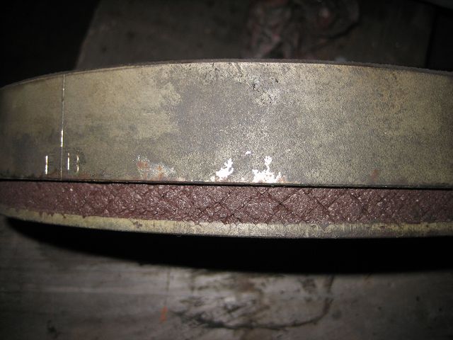

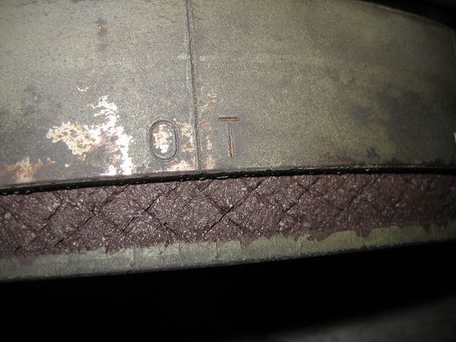

Denn zweiten Schaden den ich eindecken musste Schwingungsdämpfer an der Keilriemenscheibe.
Der Schwingungsdämpfer ist verhärtet und gerissen
Denn Schwingungsdämpfer haben nur die V8 die V6 nicht warum ??
Kann der defekte Schwingungsdämpfer zu einem Pleuellagerschaden führen ??
Zylinder 5 liegt am gegenüberliegendem Ende. Zylinder 1 liegt parallel zu 5 und ist intakt.
Eine Idee wie man der Schwingungsdämpfer reparieren lassen kann ??

haste mal die ventilfedern angeschaut ? vielleicht ist eine tot ?
mess mal die stärken nach .

Für mich sieht der Schaden eher nach einem falsch eingestelltem Spaltmaß an Zylinder 5 aus .
Den Schwingungsdämpfer kannst du nur erneuern . Als Folge eines defekten Schwingungsdämpfers kenne ich nur den Kurbelwellenbruch durch Vibrationen . Den Pleuellagern ist der Dämpfer eigendlich relativ egal .
edit: desweiteren sieht dein Kolben schwer nach einer "pissenden" Einspritzdüse aus , diese solltest du auf jeden Fall mit überprüfen .

ich würde meinen das Aulassventil hat auf dem ersten Bild auch leichte spuren hinterlassen. Jetzt ist natürlich der Kopf schon runtern. Vielleicht diesen einmal provisorisch montieren und mit Zinn durchkurbeln um den Abstand zwischen Kopf und Kolben zu messen.
Nicht, dass hier doch eine unfähige Reperatur vorliegt.
Ofensichtlich hat der 413-V8 eher den Hang zum Aufschwingen als der V6. Da alle Parameter dafür beim V8 anders sind, kann es hier gut einen Unterschied um V6 geben.

Genau so sehe ich das auch .
