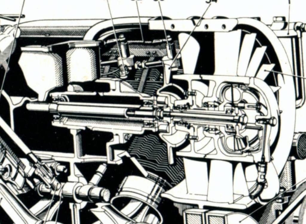

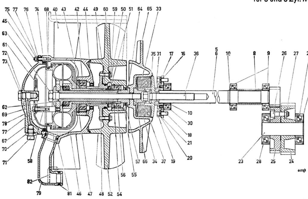

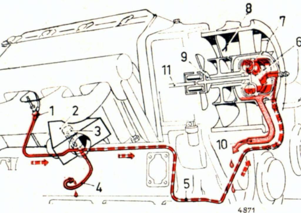

#23 Beitrag von ud68 » 2009-11-20 14:12:49
Jetzt noch ein paar Bilder aus dem 613er/714er - Handbuch
hth
Beiträge: 24906
#24 Beitrag von Ulf H » 2009-11-20 14:16:43
DANKE !!! Jetzt ist hoffentlich jedem klar was welches Teil wann was macht um den deutzschen Kühllärm zu erzeugen.
