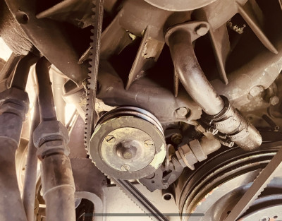

Habe vorhin entdeckt, das die Zähne nach aussen zeigen.
Kennt das jemand und habt ihr eine idee wie das passieren kann ?
Ich werde die Riemen lieber mal wechseln…

das ist (zum Glück) ein Keilriemen. Zur Ursache: keine Ahnung, falsche Spannung, falsch montiert, Fremdkörper in den Riementrieb gekommen? Oder falsche Breite und richtig moniert rutscht der durch?

Eine schöne Übersicht über Keilriemenfehler und Ursachen gibt es hier:
https://duri.at/Keilriemen-Stoerungsfaelle.html
(Auch der beschriebene Fall.)
Meine Erfahrung ist, dass Keilriemen die einmal verkehrt herum gelaufen sind dann beleidgt sind und ersetzt werden wollen, auch wenn die Ursache behoben ist.

Oh das ist eine schöne übersicht, vielen Dank !!
Ich hab gerade tatsächlich spontan einfach alle Riemen gewechselt.
Die alten behalte ich für Notfälle.
Aufgefallen ist mir nichts, es läuft auch alles rund und eiert nicht.
Aber ich werd mir die Scheiben nochmal genau ansehen.
Muss ja einen Grund haben.

Wenn's ein 913er oder ähnlicher Deutz ist, kann die Feder der Spannrolle zu lasch sein, dann flattert der Riemen bei bestimmten Drehzahlen und kann sich winden.
Hatte ich auch.
Neue Feder, Rolle neu lagern und am besten Verbundriemen verwenden.
Hatte ich auch.

mein 913er hat das mal so hinbekommen:
https://www.allrad-lkw-gemeinschaft.de/ ... keilriemen
das war aber auch mit Hilfe einer freundlichen IVECO werkstatt....
(die haben das dann aber auch wieder repariert)

Guter Hinweis !
Das werd ich im Auge behalten.
Die Spannrolle fühlt sich zwar so an wie immer, aber so selten wie man da hinlangt ist es schwer da ein Vergleich zu ziehen…

Der Rollenspannbügel soll nicht allzu leicht bewegbar sein.
Muss stramm sitzen.
