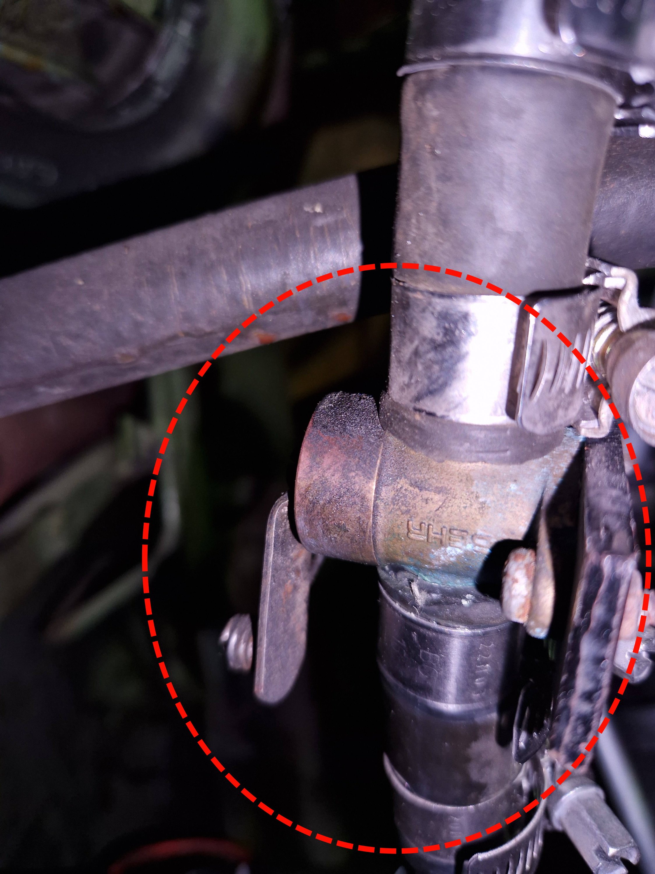

ich habe bei meinem Mercedes 1113b einen Kühlwasseraustritt feststellen müssen.
Bei dem ehemaligen GKW ist eine Standheizung eingebaut, welche das Kühlwasser erhitzt.
Ich konnte es auf ein Stellventil eingrenzen, welches vermutlich zwischen Motorkühlkreislauf und Heizkreislauf der Standheizung schaltet.

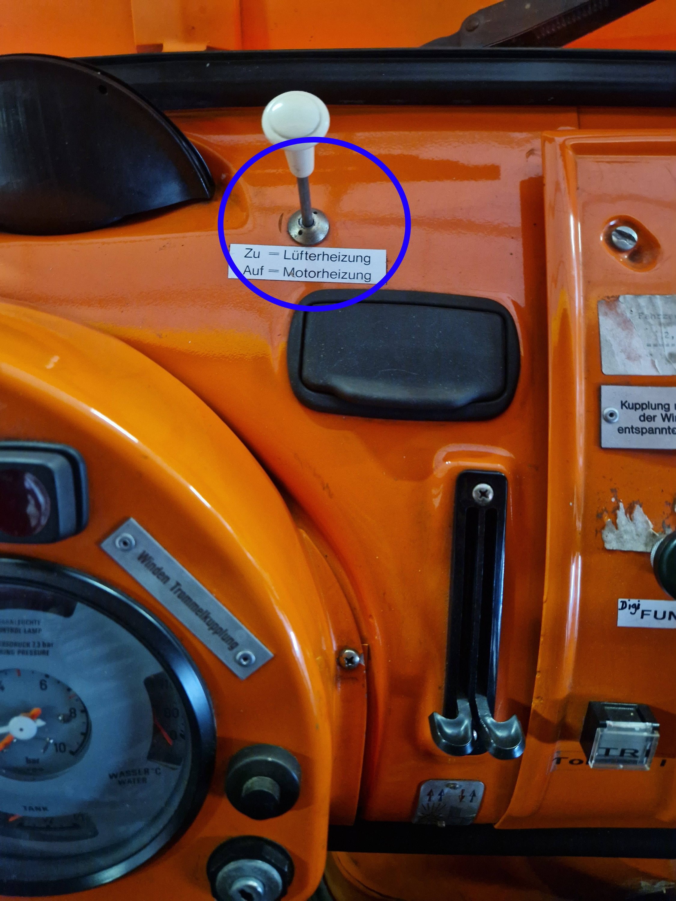

Im angehangenen Foto ist der "Zugschalter" bzw. "Zughebel" markiert.
Als Bezeichnung auf dem Stellventil ist „Behr“ aufgedruckt, weitere Infos habe ich leider nicht.
Ich war schon vor Ort bei einer Werkstatt, aber hier konnte mir bzgl. eines Ersatzteils nicht weitergeholfen werden.
Vielleicht hatte schon jemand ein ähnliches Problem und hat ein Ersatzteil gefunden?

Re: Kühlwasseraustritt am Stellventil Mercedes 1113B
Behr war früher ein Zulieferer für Autokühler und Heizungsventile. Die Firma gibt's noch.
Diese Ventile wurden früher überall verbaut, da gibt's bestimmt passenden Ersatz aus aktuellen Fahrzeugen. Ausbauen und vergleichen.
Oder versuchen, das Teil zu reparieren. Früher waren die Teile aus Messing und könnten geöffnet werden. Heute leider nur Einwegplastikteile, sicher verschweißt.
Die Alten Messingventile kann man oft auch zerlegen und die Dichtringe dann austauschen. Passenden Dichtring lässt sich sicher leichter finden.

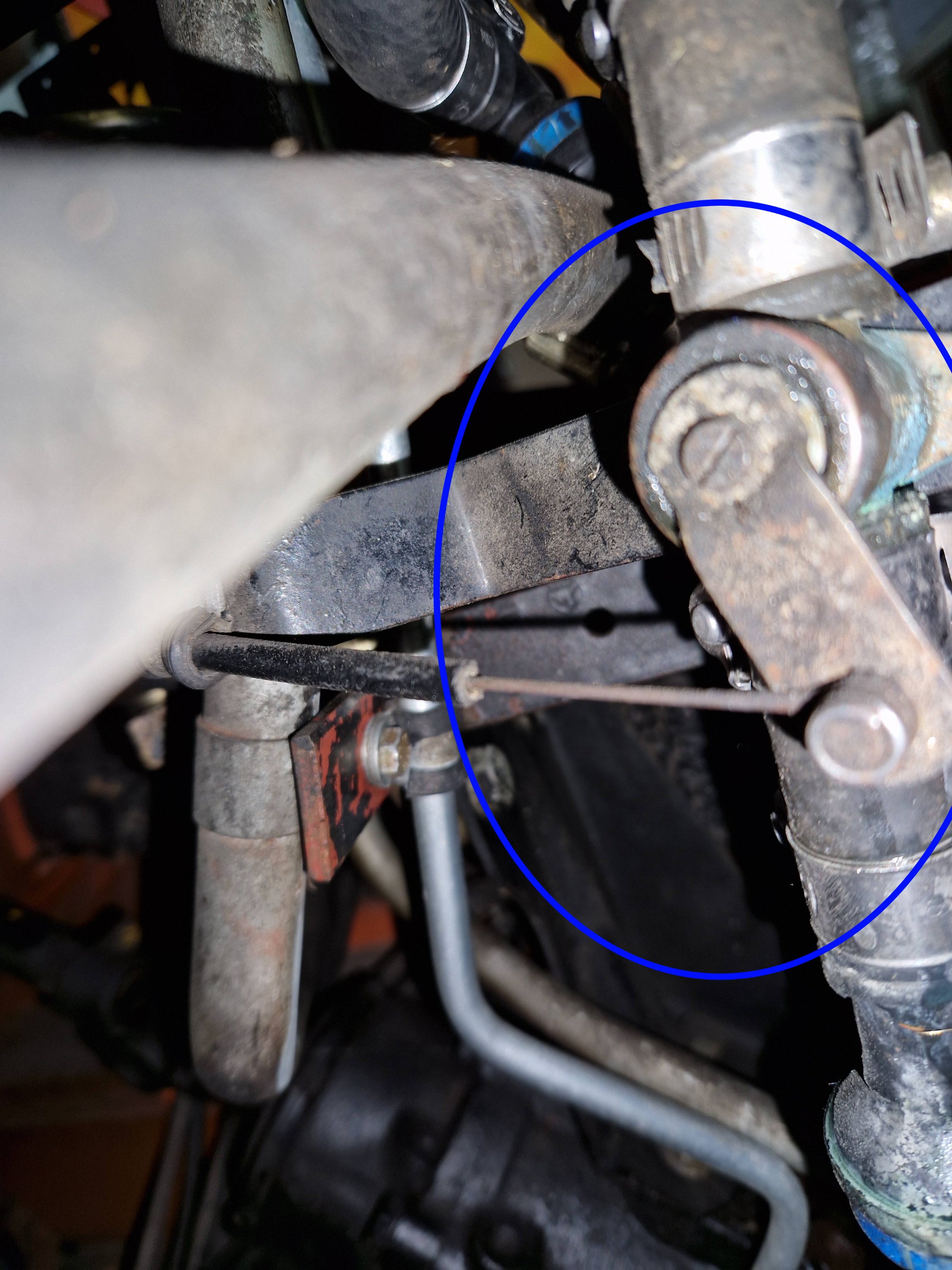

Wenn ich mir das blau eingekreiste anschaue würde ich auch sagen vergriesknadelt.....
Versuchen einen O-Ringssttz zu bekommen dazu etwas an Papierdichtungen, Dichtmasse. Und feinen Schmirgel.
Mit viel Glück bekommt man auch irgendwo noch einen Dichtsatz....
Falls es nicht zu schlimm ist würde ich mir überlegen eine " Not-OP vorzunehmen oder ob es bis nach Hause, Halle hält
Die Teile findeste für 20 Euro im www.
Kuehlerdienste konnten sowas frueher ... leider sind diese Spezialisten eben aufgrungder sicher verschweissten Plastikteile sehr rar geworden ...
