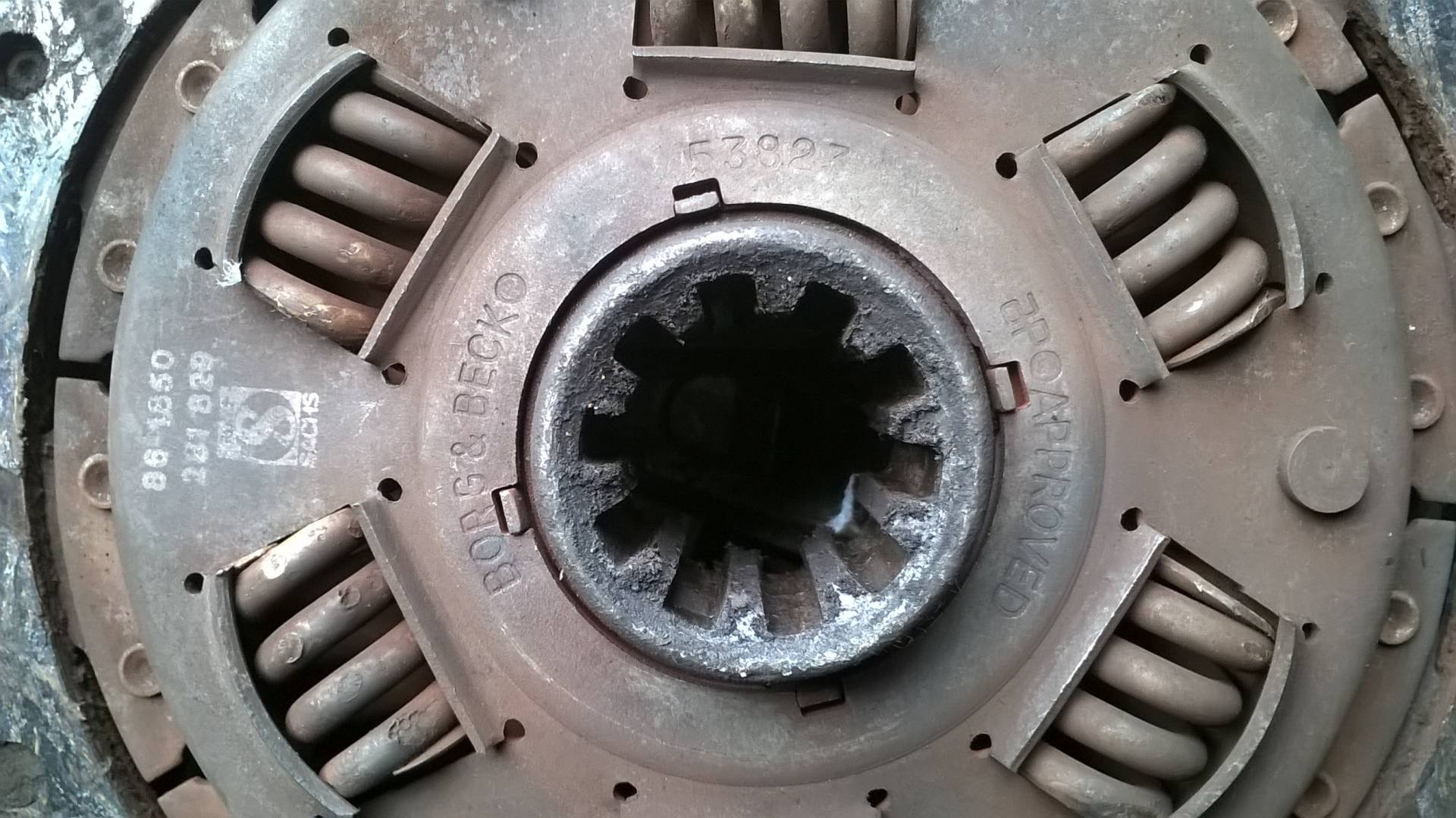

bin gerade mit Kupplung ausbauen fertig, von einem BF4l913 Motor abgeschraubt, Automat und Reibscheibe und Drucklager müssen neu... jetzt steht hier Borg und Beck England drauf, wer kann mir helfen, nach Vorlage oder Maß neue Teile zu bekommen? Der Motor steckt im Borgward 522, deswegen keine Teilesuche über Fahrzeugschein oder was weiß ich. Ich denke, es sind Allerweltsteile, Scheibe 280mm mit 55mm Belagbreite 10er Zahnung 35 x28 mm Mittenloch. Der Automat mit 4 Druckfingern halt.... Bräuchte bitte nen Tip, wer da fit ist und sowas raussuchen kann.

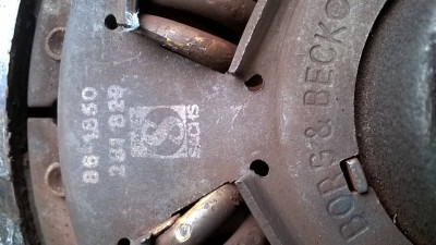

Steht denn die Borg & Beck Teilenummer auf den Teilen?

#6 Beitrag von marteuse680 » 2025-05-02 12:49:55
Aaaalso, schwierig.... Borg und Beck wurde in den 90er Jahren übernommen, Lkw Teileproduktion beendet, nur noch bis 270mm Kupplungsdurchmesser.
Ich bin bei 280mm. Aber die Nachfolger Company ist hilfsbereit, es laufen Recherchen. Wie gesagt, die Kupplung hängt an einem Deutz BF4L913, die wurden z.T. eben in den Borgward gesteckt, aber soweit ich weiß auch im Robur oder Hano... alles aber aus privater Initiative, nix offizielles. Nexte Woche werd ichs paar Werkstätten und Teilemenschen vorlegen, vl fällt denen ja noch was ein.
