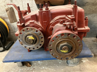

Anbei mal ein Foto von dem neuen langen VTG mit "analoger" Schaltwelle, ohne Feder und Luftzylinder.

Für einen ungeübten mit dem richtigen Werkzeug und Wartungspaket 1 Tag.

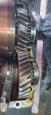

Links unten sieht man die Welle und Schaltgabel für den Untersetzer, und das zu Tausch das VTG geteilt werden muss.

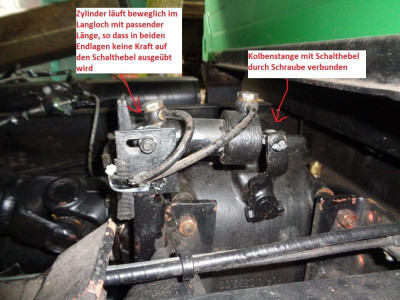

bitte aufpassen, es gibt zwei Versionen der VTGs. die Schaltmimik innerhalb des Getriebes ist dabei unterschiedlich und nicht einfach tauschbar. Das Umbauen der mit Feder geschalteten Schaltwelle vom 90-16 in ein VTG mit Seilzugschaltung, war bei unserem nicht möglich. Ein Bekannter von mir hat das gleiche Problem gehabt und auch er hat sein handgeschaltetes Getriebe wieder unverrichteter Dinge zusammengeschraubt. Diese Arbeit kann man sich also sparen!
Die Lösung ist aber relativ einfach, wir haben dann einfach den vorhandenen Hebel für die Seilzugschaltung umgebaut, so dass der vorhandene Pneumatikzylinder diesen betätigen kann. Dazu ist nur wichtig, dass der Zylinder in beiden Endlagen nicht dauerhaft Kraft auf den Hebel ausüben kann, sonst gibt es dauerhaft Druck auf die Schaltklaue im inneren des Getriebes. Dazu habe ich mir eine kurze Hebelverlängerung mit Langloch gefräst, und an den vorhanden Hebel gebaut. In dieses Langloch greift der Zylinder, und sorgt dafür, dass der Schalthebel in beiden Endpositionen frei ist.
In der Ruheposition liegt der Zylinder in der Mitte des kurzen Langloches vom Hebel. Dann fährt der Pneumatikzylinder also aus, liegt im Langloch des Hebels an, schiebt den Hebel soweit bis er von alleine in die nächste Endposition schnappt, danach liegt der Zylinder wieder in der Mitte des Langloches. In die andere Richtung funktioniert das genauso..
Das ganze funktioniert schon seit vielen Kilometern, und ist ohne Farbgebung in 2h gebaut. Man muss nur mit der Position und der Länge des Langloches etwas spielen und "zirkeln"; )
Viel Spaß mit dem neuen VTG, das ist ein ganz anderes Fahrgefühl; )
Grüße Gerd
Grüße Gerd

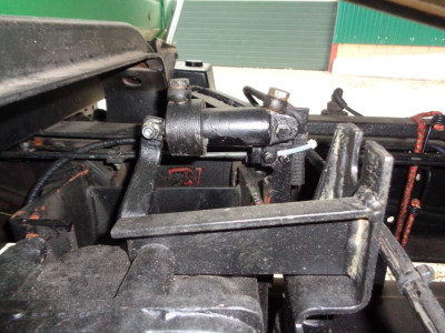

zur Erklärung hier noch zwei Fotos von der Einbausituation des Zylinders.
Das Getriebe ist ein ehemals Seilzuggeschaltetes VTG in diesem Fall vom DAF.
Viel Spaß beim Basteln.
schönen Gruß
Gerd
schönen Gruß
Gerd

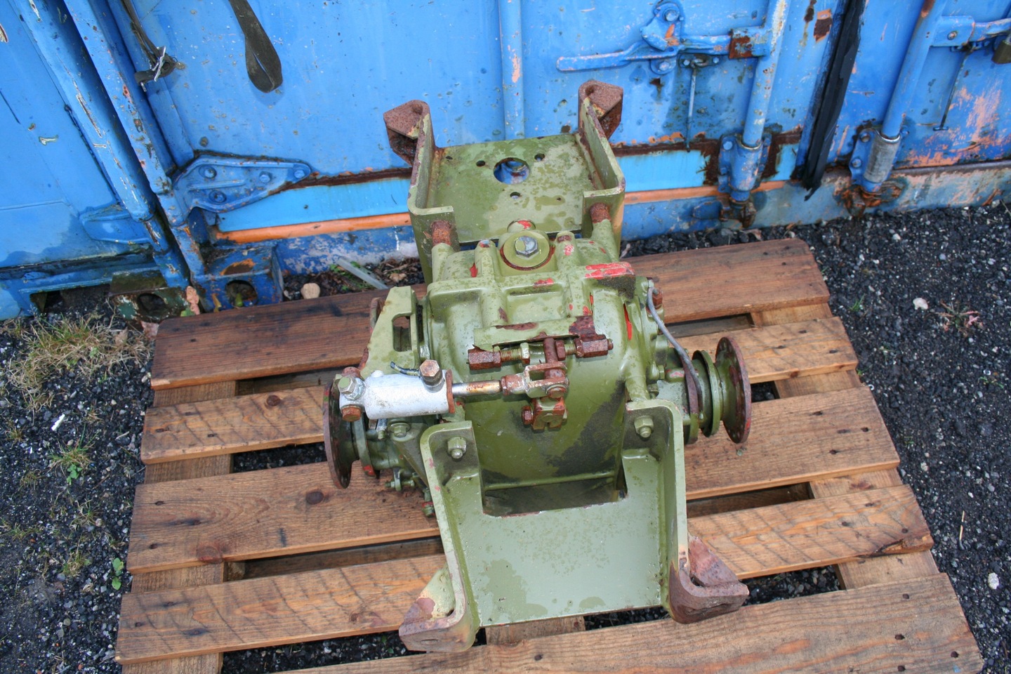

Bei uns steht der Umbau auch noch an.
Habe gerade ein Originales Ototrasm Bari gefunden was mit Zylinder funktioniert.
So werde ich unseren Umbau des seilzubetriebene Ototrasm Bari machen.
Die Endanschläge sind klar definiert.
Was haltet Ihr davon?
Auf der Verkäuferseite sieht man mehr Bilder.
https://www.xdalys.lt/en/product/11471211575/
Gruß Frank
Gruß Frank

das ist doch ein doppelt langsames VTG... oder?
Vom grün her aus einem Dänen 110-16 AW. Die laufen 85km/h Vollgas mit den Serien 13R20... die Gesamtübersetzung ist etwas langsamer als beim 90-16, der ja keine Nabengetriebe an der Hinterachse hat.
Besagtes Auto hat ein VTG Getrag Z65/ Ototrasm (Lizenzbau) mit 1,172 im Straßen- und 1,783 im Geländegang.
Für ein langsames VTG finde ich den Preis recht hoch. Unbedingt vorher rein schauen... die sind innen oft ziemlich rostig.
Gruß vom Nils
Gruß vom Nils

Hallo Nils,
es geht nur darum das Foto als Vorlage für den Umbau für mein in der Garage liegendes seilzugbetiebene Ototrasm Bari mit folgender Übersetzung.
1:1,032 Straße
1:1,783 Gelände
Das Teil auf dem Foto würde weder kaufen noch einbauen wollen.
Gruß Frank
1:1,032 Straße
1:1,783 Gelände
Gruß Frank
